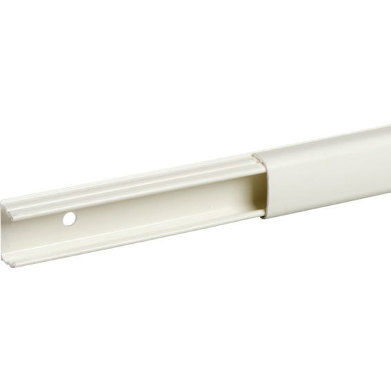

Jeg tror jeg ville gått for minikanal :
Schneider Minikanal 1 rom hvit PVC OL1220. Lengde 2,1 meter
