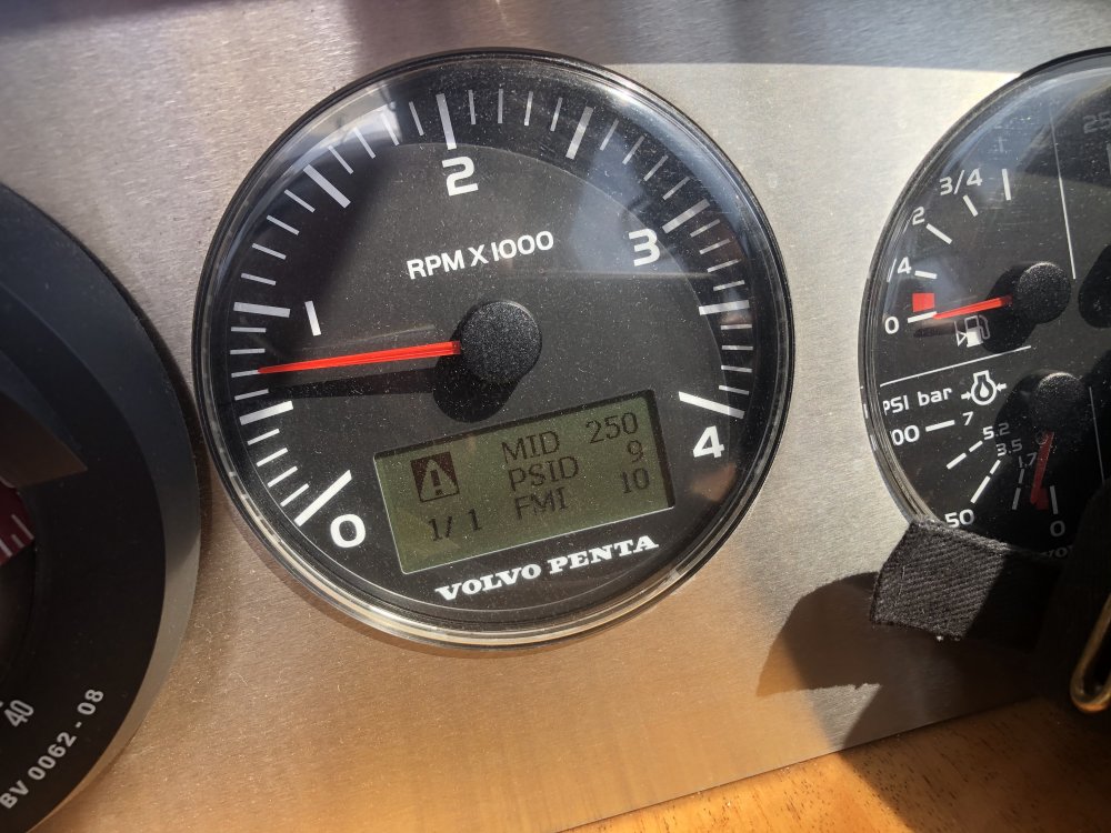

BingoBonzo Startet 14.August.2020 Link til dette innlegget Startet 14.August.2020 (redigert) Er utenfor Tvistein mot Svenner og får følgende feilmelding: mid 250 psid 9 fmi 10 Tar gjerne i mot tips hva feilen betyr og evt tips for feilsøking. Redigert 14.August.2020 av BingoBonzo (see edit history) Sitér dette innlegget Nord West 370 Coupe - Solgt Joda 370 Sport - Solgt Nor-Dan Searider 820W - Solgt Bavaria 34 Sport HT - Solgt Link to post

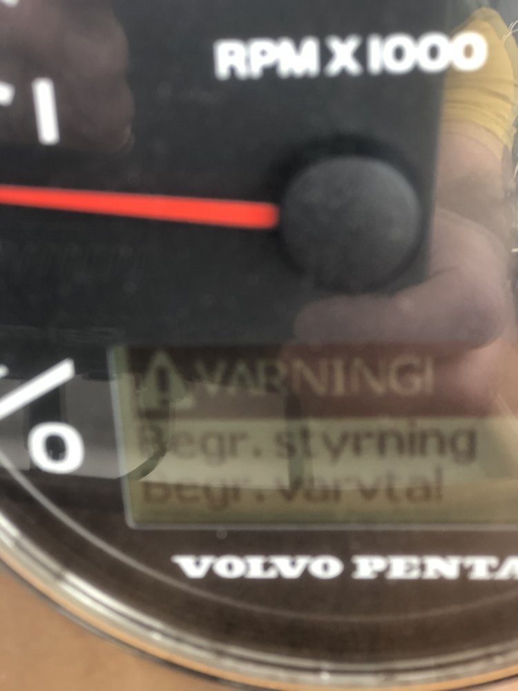

BingoBonzo Svart 14.August.2020 Emnestarter Link til dette innlegget Svart 14.August.2020 Feilmelding: Begr. styrning Begr. varvtal Sitér dette innlegget Nord West 370 Coupe - Solgt Joda 370 Sport - Solgt Nor-Dan Searider 820W - Solgt Bavaria 34 Sport HT - Solgt Link to post

Bonus Svart 14.August.2020 Link til dette innlegget Svart 14.August.2020 BingoBonzo skrev for 7 timer siden: .. og får følgende feilmelding: mid 250 psid 9 fmi 10 Beklager sent svar, har vært offline noen timer ... Har problem med å finne MID 250. MID står for Message Identification Description, og er typisk hvilken "computer" som genererer en feilkode. MID 128 betegner feil generert av selve styreenheten på motoren (PCU'en), mens MID 187 er "computeren" under dashbordet (HCU'en). Jeg finner dog MID 250 i søk på nettet, og da for IPS systemer. Da betegner MID 250 feilkoder generert fra styresystem. Jeg mener å huske at noen IPS systemer har elektronisk styring, så det kan være en computer ifm det. Har du såpass ny installasjon at du har joystick styring? Kan det være styreenheten for dette? Sitér dette innlegget Link to post

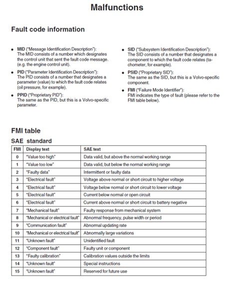

Bonus Svart 15.August.2020 Link til dette innlegget Svart 15.August.2020 (redigert) Googlet litt mer og fant en Workshop manual for EVC-C og IPS. Der er MID 250 beskrevet som feil fra 'SUS', Servo Unit Steering. Denne er, på IPS drev montert på toppen av drevet. Antar at en tilsvarende enhet (SUS) også benyttes for elektronisk styrbare drev (Joystick). PSID står for 'Proprietary Subsystem Identification Description. Generisk er dette SID'er, men Volvo legger til noen egne (Proprietære). Jeg finner ikke PSID 9 i denne manualen, og antar at dette er et dedikert subsystem for styrbare drev. FMI (Failure Mode Indentifier) kodene finner du i tabellen nedenfor. Din FMI 10 betyr Mekanisk eller elektrisk feil - abnormt store variasjoner. Det finnes sikkert tilsvarende manual for EVC-C og styrbare drev, men jeg har ikke funnet denne enda ... Legger ut noen bilder som kan hjelpe deg. Jeg ville startet med å identifisere SUS'ene og sjekket alle elektriske forbindelser til og fra disse. Gjetter på at FMI 10 indikerer en dårlig kontakt - abnormt store variasjoner. Redigert 15.August.2020 av Bonus (see edit history) Sitér dette innlegget Link to post
