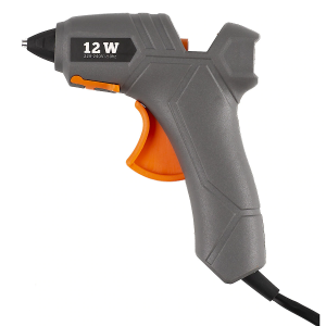

Lars H. Svart 14.August.2020 Emnestarter Link til dette innlegget Svart 14.August.2020 En ting som irriterer med alle disse limsortene er at de kommer i så store "forpakninger". Jeg trenger jo bare noen små erter, og da hadde det vært greit med en liten tube. Hva med en slik limpistol? Det limet blir jo hardt etter noen minutter? Da er det jo bare å klemme litt inn under panelet et på par punkter, sette seg på panelet mens en tar seg en røyk, og så burde det sitte (om limet biter på paneloverflaten og polyesteren). En slik har jeg liggende et eller annet sted tror jeg. Sitér dette innlegget Lars H. Helgesen, "Kapteinen" på Trudelutt (Saga27) med hjemmehavn i Son, Oslofjorden Nettsteder jeg drifter: trudelutt.com oljepionerene.no Skipshunden vår Som Paschuan i Soten sa på 1920-tallet: Ja, inte är jag mätt, men törstig är jag. Link to post

Lensepumpe Svart 14.August.2020 Link til dette innlegget Svart 14.August.2020 (redigert) Er det ikke smeltelim man bruker i slik limpistol? Om temperaturen blir høy nok vil i så fall panelet løsne, men temperaturen blir kanskje ikke så høy på dekk? Redigert 14.August.2020 av Lensepumpe (see edit history) Sitér dette innlegget Link to post
Fantino Svart 15.August.2020 Link til dette innlegget Svart 15.August.2020 Lars H. skrev On 14.8.2020 at 21.42: En ting som irriterer med alle disse limsortene er at de kommer i så store "forpakninger". Jeg trenger jo bare noen små erter, og da hadde det vært greit med en liten tube. Hva med en slik limpistol? Det limet blir jo hardt etter noen minutter? Da er det jo bare å klemme litt inn under panelet et på par punkter, sette seg på panelet mens en tar seg en røyk, og så burde det sitte (om limet biter på paneloverflaten og polyesteren). En slik har jeg liggende et eller annet sted tror jeg. Vis hele sitatet Det limet henger generelt ganske elendig synes jeg.. Vil bli overrasket om det ikke kan plukkes ganske lett av gelcoaten når det har størknet. Tape for varmefolie må da være et pangalternativ! Hadde jeg prøvd om jeg hadde dumpet over den ideen på første forsøk. Tydeligvis ikke i sortimentet til 3M-duden jeg fikk tak i på tlf ? Sitér dette innlegget Link to post
Lucky Strike Svart 15.August.2020 Link til dette innlegget Svart 15.August.2020 Prøvde limpistol til noe (ikke båtrelatert) for en del år siden. Limet mistet klebe-evnen etterhvert. Har ikke sjekket om det er kommet noe nytt og bedre på markedet, men generelt er vel disse limpistolene mest brukt til små-hobbyarbeid i heimen.... Maritimt bruk krever skikkelige løsninger, det viser seg gang på gang. Sitér dette innlegget Link to post

Popeye70 Svart 15.August.2020 Link til dette innlegget Svart 15.August.2020 Lucky Strike skrev On 15.8.2020 at 7.19: Prøvde limpistol til noe (ikke båtrelatert) for en del år siden. Limet mistet klebe-evnen etterhvert. Vis hele sitatet Har samme erfaring, spesielt på relativt glatte flater. Da slipper smeltelimet fra limpistol ganske lett. Ville ikke brukt det for å feste solcellepanel. Sitér dette innlegget SY Almara - 2005-modell Dufour 385 GL Link to post
Lars H. Svart 15.August.2020 Emnestarter Link til dette innlegget Svart 15.August.2020 (redigert) Da dropper jeg limpistol med smeltelim, dessuten finner jeg den ikke. Men å velge limmetode blir ikke lett, nå har jeg snart fått forslag om de fleste limtypene på markedet. Jeg tror jeg gjør et forsøk med noen biter av den dobbeltsidige tapen jeg har, så får jeg se hvordan det funker. Hovedfestet for panelet er jo en skrue i hvert hjørne, så lim/tape er bare for at panelene skal ligge litt bedre nedpå langs de lange kantene. Redigert 15.August.2020 av Lars H. (see edit history) Sitér dette innlegget Lars H. Helgesen, "Kapteinen" på Trudelutt (Saga27) med hjemmehavn i Son, Oslofjorden Nettsteder jeg drifter: trudelutt.com oljepionerene.no Skipshunden vår Som Paschuan i Soten sa på 1920-tallet: Ja, inte är jag mätt, men törstig är jag. Link to post
