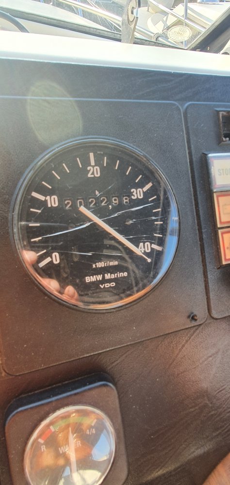

925Riviera Startet 17.August.2020 Del på Facebook Startet 17.August.2020 Har en bmw marine d636 som turteller flyr rett opp på 4000 omdr når tenning settes på ikke noe forskjell når motor er igang. Når jeg stopper motor går den ned på null Har sjekket på dynamo der sitter kabelsko godt Olje temp virker heller ikke den rører seg ikke noe når tenning settes på. Noen forslag på hva det kan være Sitér dette innlegget Link to post Share on other sites More sharing options...
925Riviera Svart 18.August.2020 Emnestarter Del på Facebook Svart 18.August.2020 Er det jord eller pluss på dynamo, har mistanke om jord er dårlig. Sitér dette innlegget Link to post Share on other sites More sharing options...
925Riviera Svart 19.August.2020 Emnestarter Del på Facebook Svart 19.August.2020 Var utpå en tur i går, da jeg startet virker turteller som den skal. Når jeg kom inn igjen og stoppet så startet igjen da gikk den opp på 4000 igjen. Sitér dette innlegget Link to post Share on other sites More sharing options...
stian22i Svart 19.August.2020 Del på Facebook Svart 19.August.2020 Olje temp. Behøver ikke å være ødelagt. Den beveger seg ikke når du skrur på tenninga, nåla begynner å gå når olja blir over 60 grader. Hvis det er original instrument hvertfall👍 Sitér dette innlegget Link to post Share on other sites More sharing options...
925Riviera Svart 19.August.2020 Emnestarter Del på Facebook Svart 19.August.2020 Den rører seg ikke når motor er varm helt dødt. Sitér dette innlegget Link to post Share on other sites More sharing options...
925Riviera Svart 19.August.2020 Emnestarter Del på Facebook Svart 19.August.2020 Turteller går rett opp til 4000 omdr og forblir der. I går virket turtelleren litt får den gikk opp til 4000 Sitér dette innlegget Link to post Share on other sites More sharing options...
index Svart 19.August.2020 Del på Facebook Svart 19.August.2020 Du har dårlig kontakt et sted. Puss rene alle kontakter, så ordner det seg. Sitér dette innlegget "First they ignore you, then they ridicule you, then they fight you, then you win." - Mahatma Gandhi Link to post Share on other sites More sharing options...
