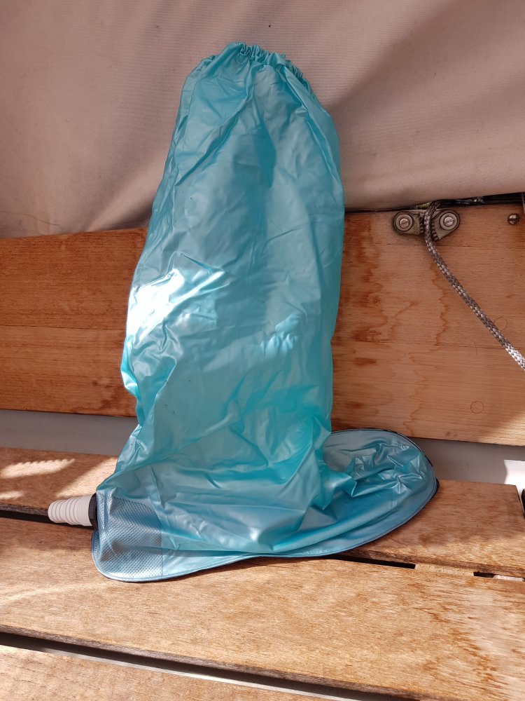

"Syretesten" var vellykket. Fjernet det groveste av rur og tredde på det beste jeg hadde liggende av kraftig  plastpose, en nødslagstøvel jeg kjøpte under et besøk i Venezia, der går tidevannet som kjent langt over støvleskaftene. Hadde montert en gjennomføring jeg fikk tredd en plastslange på og strammet rundt akselen med strammebånd.
Fylte på 1 liter saltsyre via liten trakt, fra cockpitt. Tok ikke lange tiden før det boblet og sydet fra slangen og gulpet opp rur og syre. Hadde selvsagt tette vernebriller og kraftige gummihansker, så holdt foran trakten så oppgulpet gikk i sjøen. Pumpet litt med slangen, dyppet i sjøen så fikk fylt på med sjøvann, litt koking i slangen fortalte at det skjedde en del. Etter 10 -15 minutters jobing med slangen dyklet jeg ned og løsnet strammebåndet og trakk av støvelen. Messingen skinte som nypolert. Bittelitt rur som satt igjen, løsnet enkelt med en sparkel.
Pga pågående ryggprolaps kan jeg ikke kle på meg fullt dykkerutstyr, men jeg hang flaska og ventilsettet i stropp fra båten og kunne jobbe med luft på den måten. Fungerte helt greit. I morgen skal jeg prøve å montere ny akselzink. Vet ikke hvor enkelt det er med bittesmå muttere og ditto skruer. 20200823_122320.jpg.2ecb71f372b8185463160fa762fe0f7c.jpg
