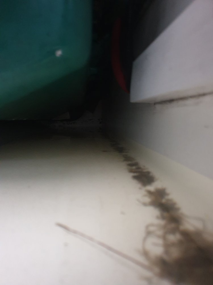

Problemet i dag er at jeg har oppdaget tildels betydelig mengde vann under SB motor. Vannet kjennes ut som ferskvann, det er ikke noen utpreget snakk av salt/annet, og vannet er helt klart.
For meg ser det ut som om det er regnvann som har kommet inn et sted, og samlet seg i reservoaret under motoren? Det har jo vært noe vind og nedbør her på Østlandet de siste dagene....
(Det er ikke lekkasje fra kjølevann)
Jeg har forsøkt å lete litt i motorrommet, men finner ikke noen tegn til vann som renner/har rent noe sted.
Tips til videre søkemønster og strategi mottas med takk ???️20200821_150613.jpg.9f12daaffe77f26b5223624670568ff0.jpg
Kan det være vann fra vanntanken (ferskvannet til dusj og vannkraner) ??.  Jeg har opplevet både 1. Å få vannlekasje i kjølsvinet som følge av at en kobling til dusjen bak ikke var skikkelig tett og lakk litt vann over tid. Og 2. At det blir vann i kjølsvinet hvis jeg ikke passer på når jeg fyller vann på vanntanken med slangen på brygga. Fyller jeg vanntanken helt full, slår en overtrykksventil ut og det renner vann ut i kjølen. Sitter f.eks vanntanken på båten din på styrbord side ?

Fylte forresten tanken helt opp for et par dager siden, kan være en sammenheng, skal sjekke det også
Personlig ville jeg startet der i  allefall, det er vel det som krever minst innsats ?
