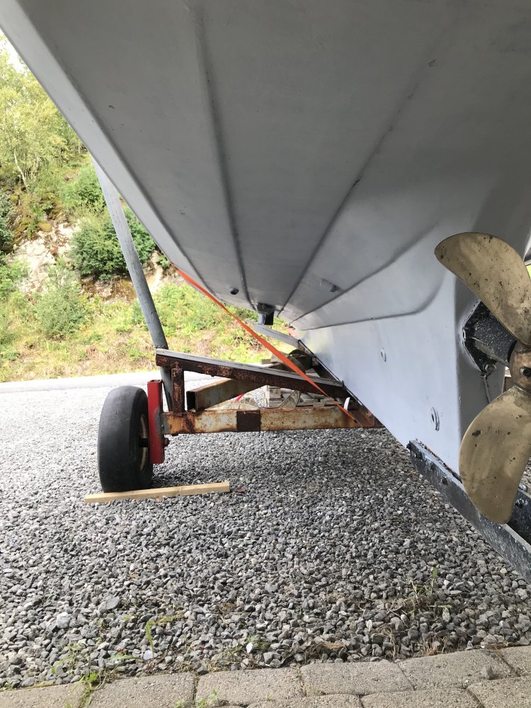

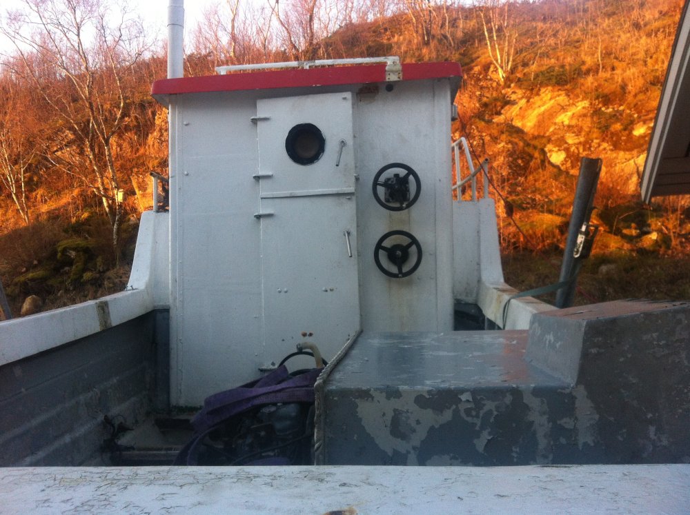

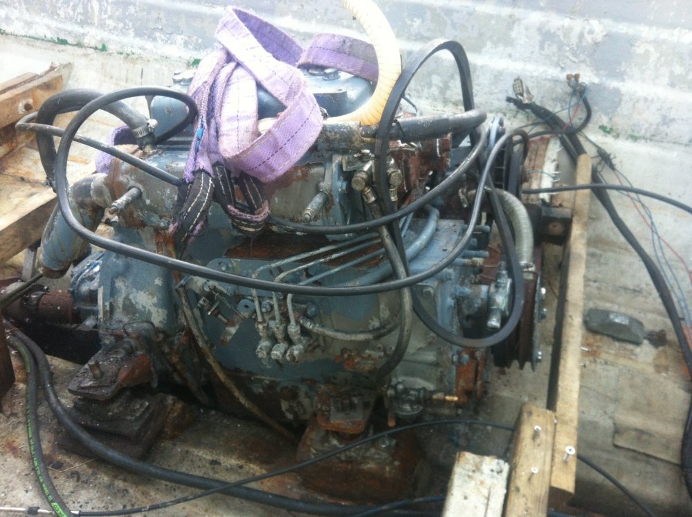

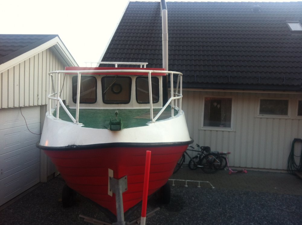

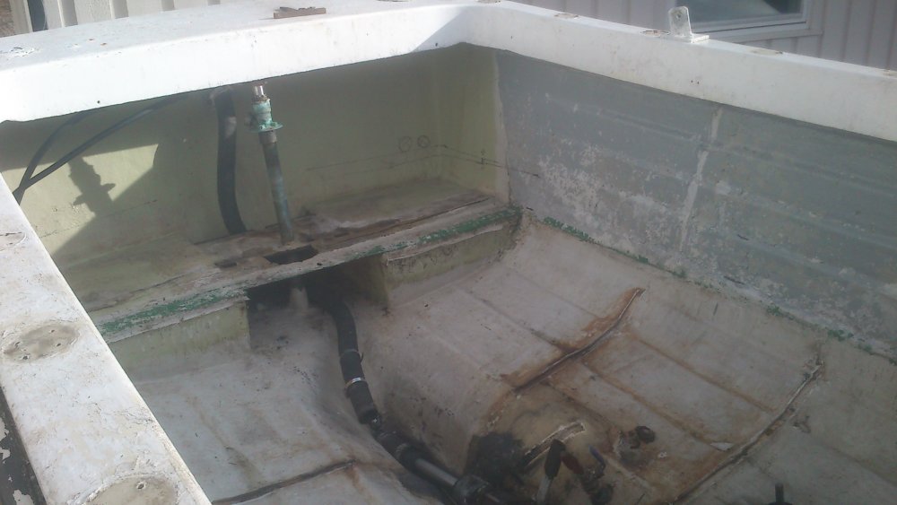

Etter den ble tatt opp så ble hele båten ribbet oppi. Eneste som var igjen var skroget og litt av styrehuset. 5A84BD75-E06E-4928-9E80-CA88CC15A3E5.jpeg.4986cc566be7b4c8e6dcadda79b60703.jpeg
som dere ser så var den i dårlig stand. Det var bygd et tre dekk som var fullstendig råtnet. Motor trengte også en liten puss.

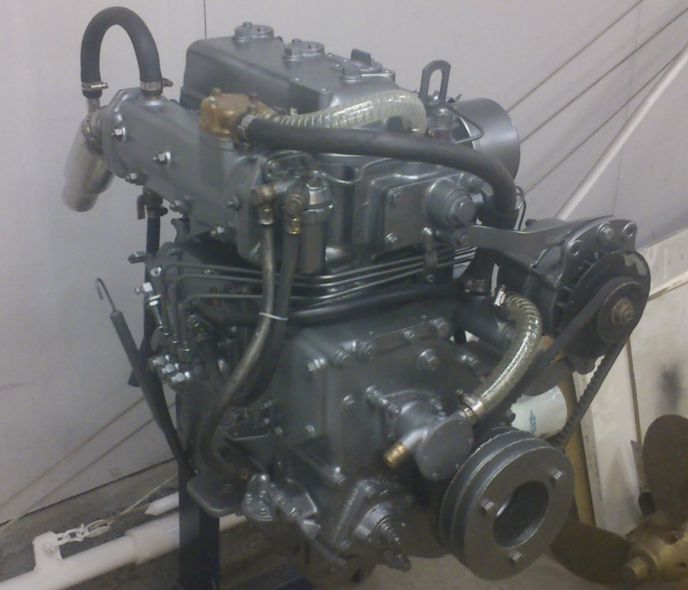

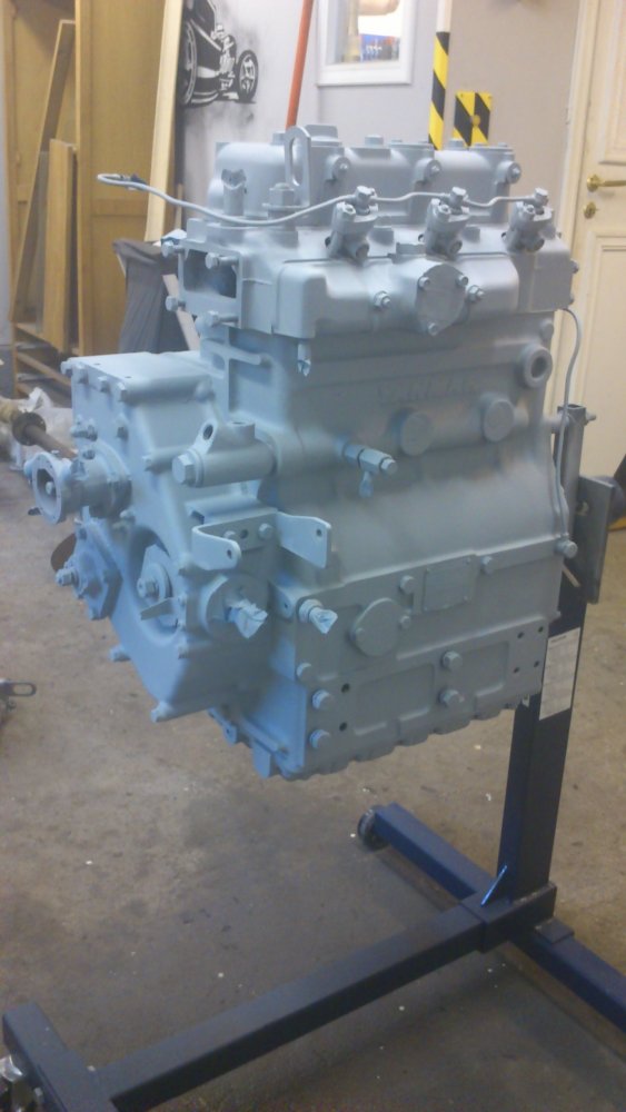

pusset og grunnet. Toppen ble planet og ny pakning+++

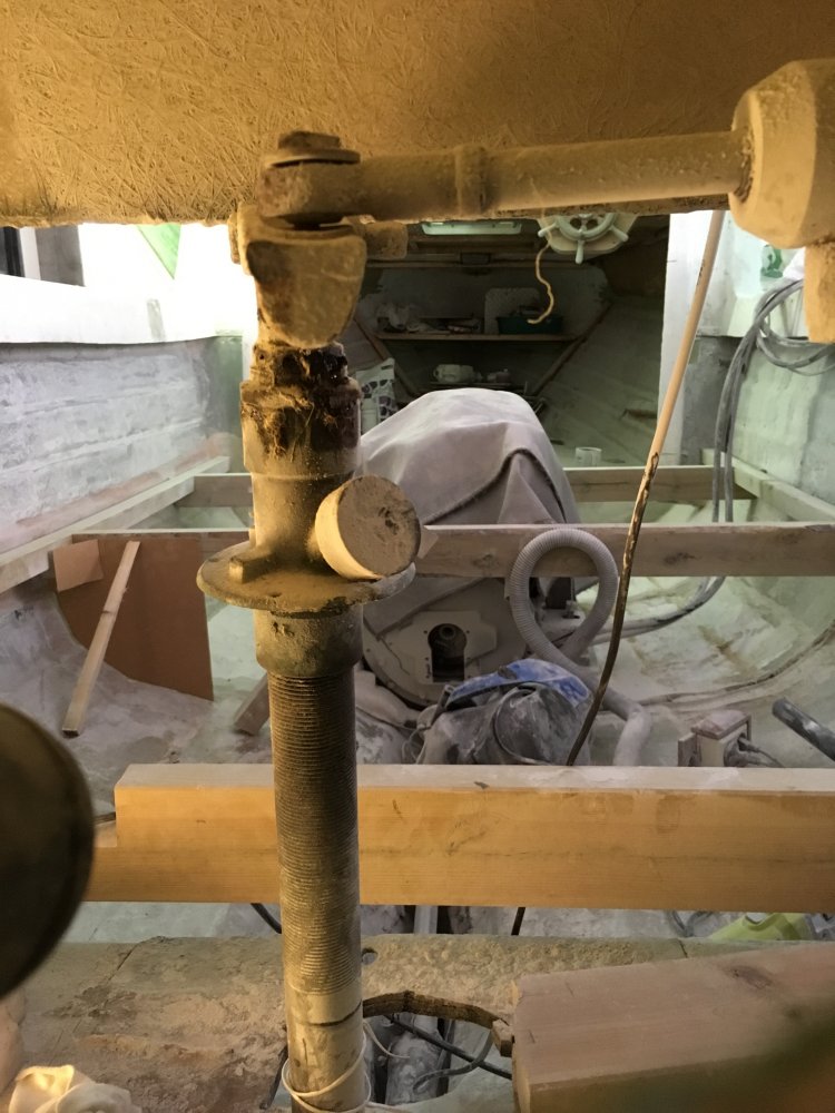

riving av dårlig materiale. Dieseltankene var plassert bakerst oppå flytetankene. Ror stammen ble kappet og flyttet ned under dekk.70FE863A-1B20-4480-B85A-718116112C4F.jpeg.7ffa260cf684a3fee4f713fbed1d3351.jpeg

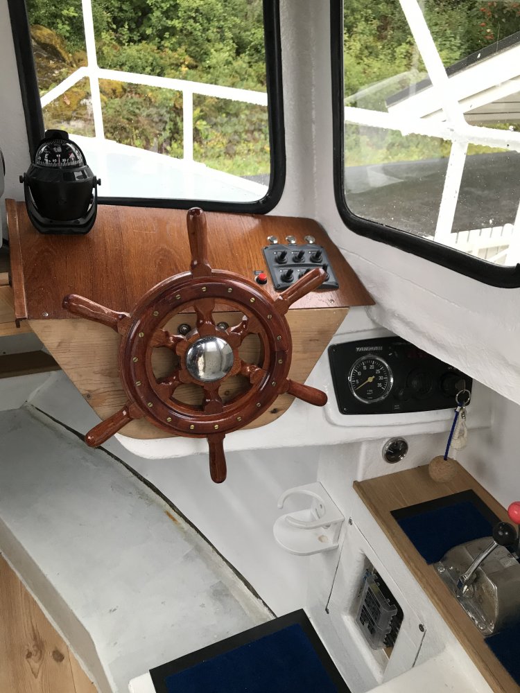

oppbygging av innvendig styre posisjon. Det var det ikke tidligere.

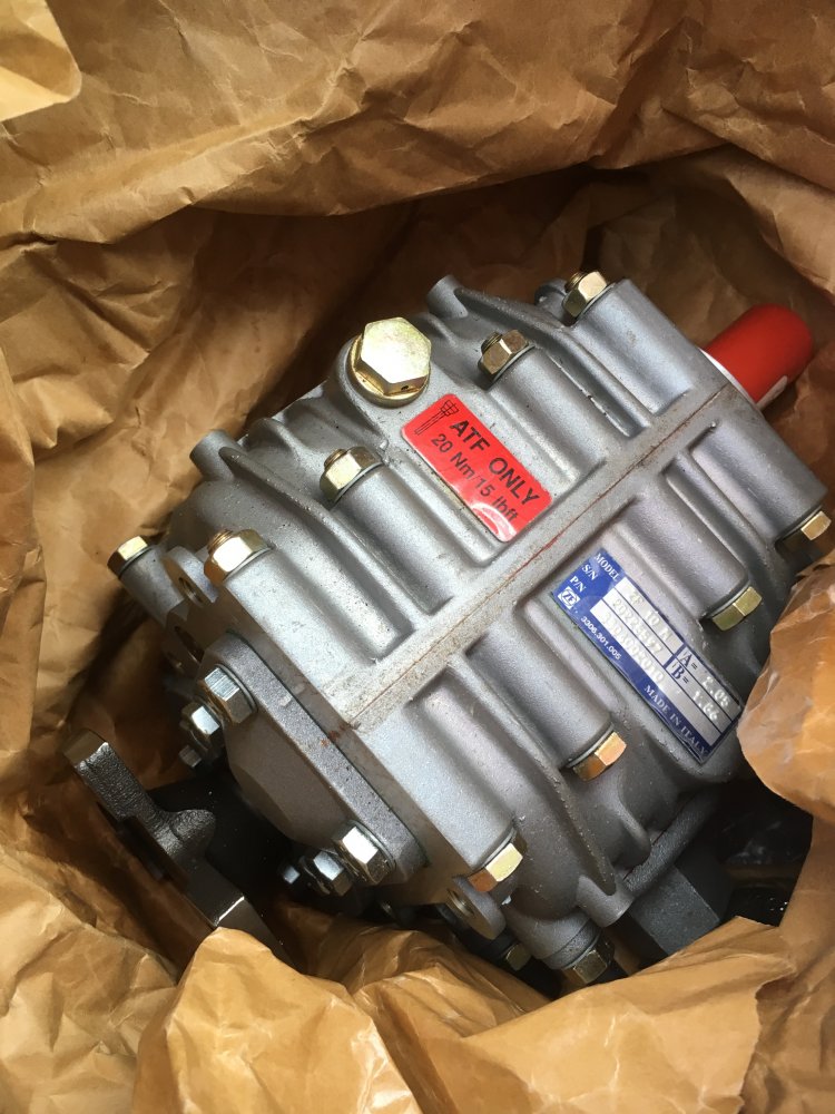

nytt gir ble kjøpt inn.

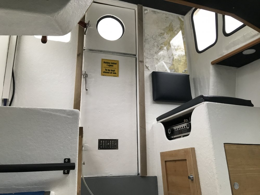

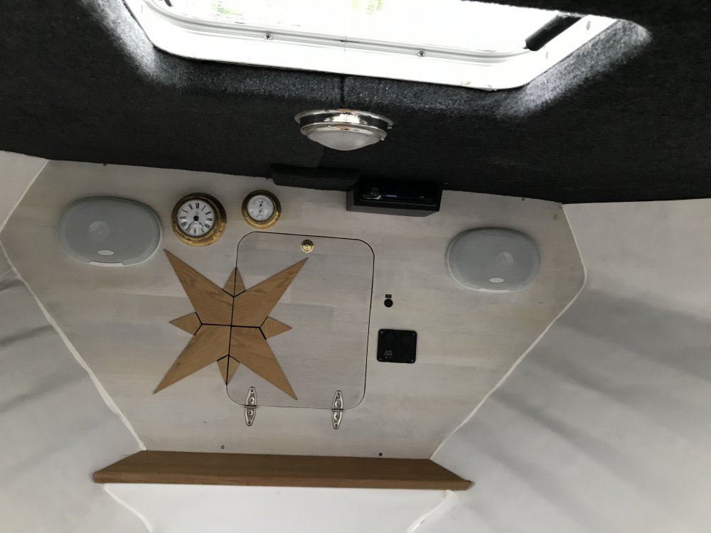

Innvendig posisjon
alt ble også ribbet innvending og bygget opp igjen.
nytt og større..

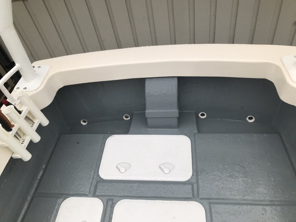

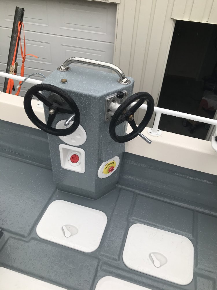

nytt dekk selvlensende og styring på dekk.

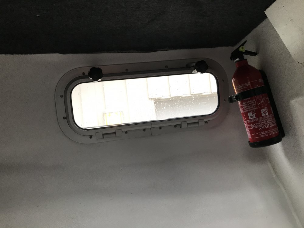

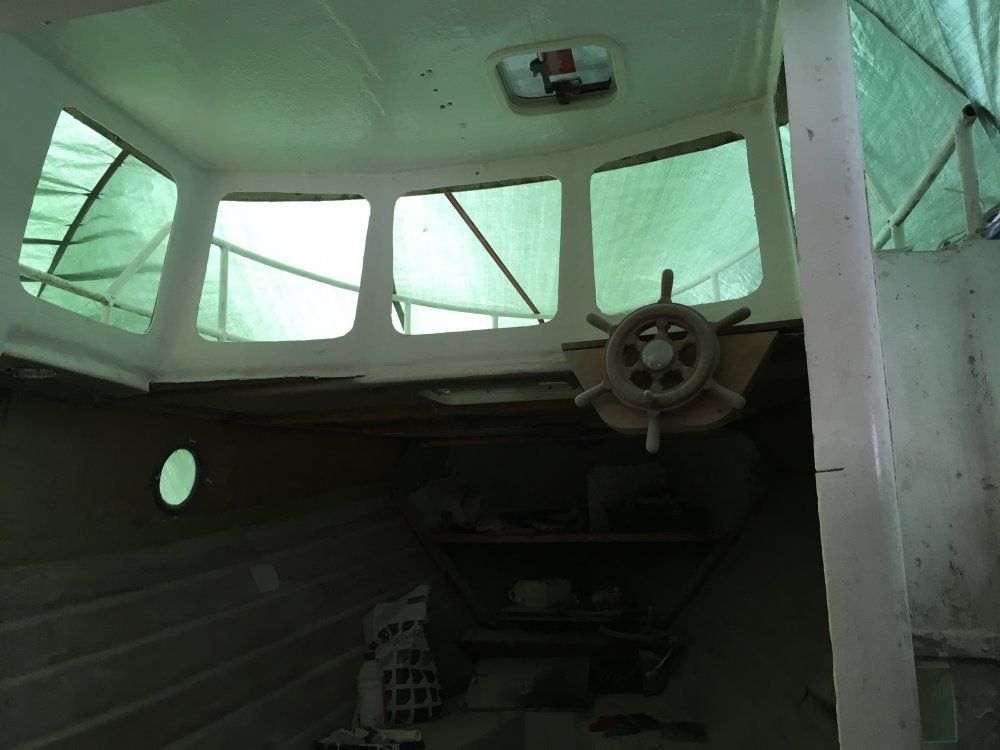

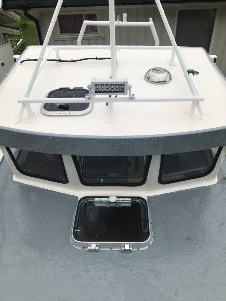

luker ble montert og styrehuset ble kappet i to og flyttet 15cm frem på dekket. Slik at det ble to vindu på sidene. Og en himmel forskjell innvendig.
Vridning og styring

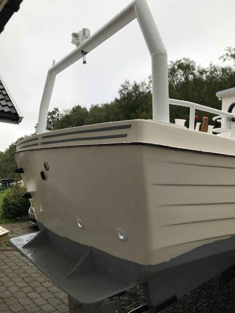

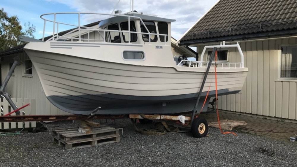

Venter på fenderlist i grå farge. Skal settes ut for å merke bunnlinja. Pluss montering av garnhaler og messan.
