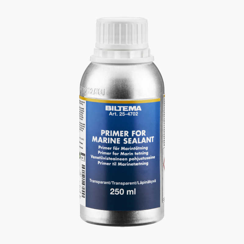

mateco Svart 29.August.2020 Link til dette innlegget Svart 29.August.2020 NilsPils skrev 47 minutter siden: Som fattig, underregulert pensjonist bruker jeg nå mest BT sin tilsvarende: https://www.biltema.no/batutstyr/batpleie/tetning/marintetning-2000040775 Jeg har også benyttet denne marintetningen og har gode erfaringer med denne. Men enkelte ganger har jeg vært uheldig med kjøp da innholdet i tubene var svært vanskelig å få ut. Nesten som at den var levert halv-herdet på tuben ! Levert tilbake og fått ny tube, men irriterende når man holder på. Vær også oppmerksom på Primer til denne Marinetetningen, og hva BT skriver om denne: Primer til Marinetetning "Løsemiddelbasert primer for Marin tetning 25-4710 og 254705. For økt vedheft og påføring på porøse materialer anbefales det å bruke primer. Bruk alltid primer ved tetting av vindu til båt. Gamle silikonrester fjernes med Biltemas silikonfjerner 36-4824. OBS! Ikke for bruk på polyetylen/polypropylen. 250 ml." Sitér dette innlegget Jo mere man lærer jo mere kunnskap får man om hva man ikke vet !! Link to post
