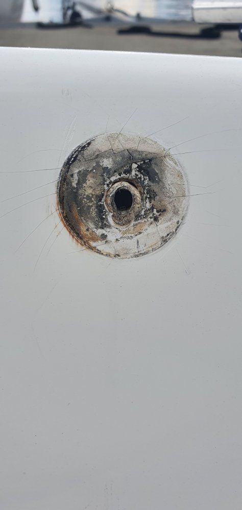

Hei, jeg har en Finnmaster 6100 MC som jeg har vært litt uheldig med. Jeg klarte å kjøre inn i en metallbøyle på en brygge og bøyde metallstangen som er foran på båten, dette resulterte i at topcoaten(?) under metallstangen sprakk litt opp. Er det bare å sparkle dette? Jeg legger ved bilde. Det er sprekkene jeg tenker på. Og hva slags sparkel bruker man for å få samme farge? Båten er hvit.
Jannmar skrev for 16 timer siden:
Her er sprekkene så mange, og står så tett, at det er like greit å slipe ned hele det oppsprukne området i ett.
Enig. Bortsett fra at jeg kanskje ville slipt opp de lengste sprekkene med dremel e.l. for å unngå at arealet skal bli for stort.
