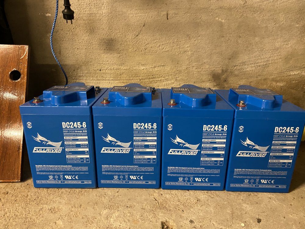

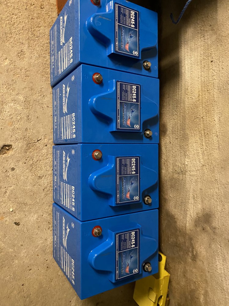

Akkurat kjøpt meg splitter ny batteribank til snekka.
4 x 246ah 6v batterier AGM.
Dette blir en kombo mellom paralell og seriell kobling. Den delen har jeg kontroll på.
det jeg trenger råd på er dimensjon på kabler mellom batteriene.

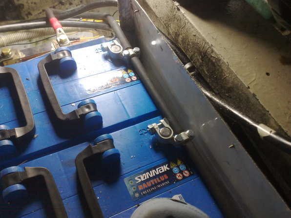

Nå skal det vel også gå strøm andre veien når motoren(e) går? Jeg hadde 2x70amp dynamoer som kunne samkjøres til en bank. I praksis gikk det sjelden over 100-110 amp til forbruksbanken. Båtelektriker la opp med 50 kvadrat frem til shunt (hadde shunt på pluss) og jeg fortsatte med 50 kvadrat på tvers av batteriene som vist tidligere. Det var mangetrådet kabel av høy kvalitet. Fra shunten gikk det også kabel (fetere) til babord motor, som startet fra denne banken (styrbord startet fra annen bank hvor thruster og vinsjer gikk, og hadde fetere kabler).
Med forbehold om at det er 12 år siden det ble lagt opp (og jeg har ikke den båten lengre) så hukommelsen kan spille meg et puss
Ville tatt høyde for at du i en nødsituasjon må starte motoren med forbruksbanken.
Da burde nok ikke tverrsnittet på disse kablene være mindre enn 35-50mm2.
Kommer naturligvis an på hva starteren trekker av ampere, men om dette kun skal skje en gang pr. skuddår, kan man tillate seg å ligge i nedre sjikt litt på dimemsjonene.
