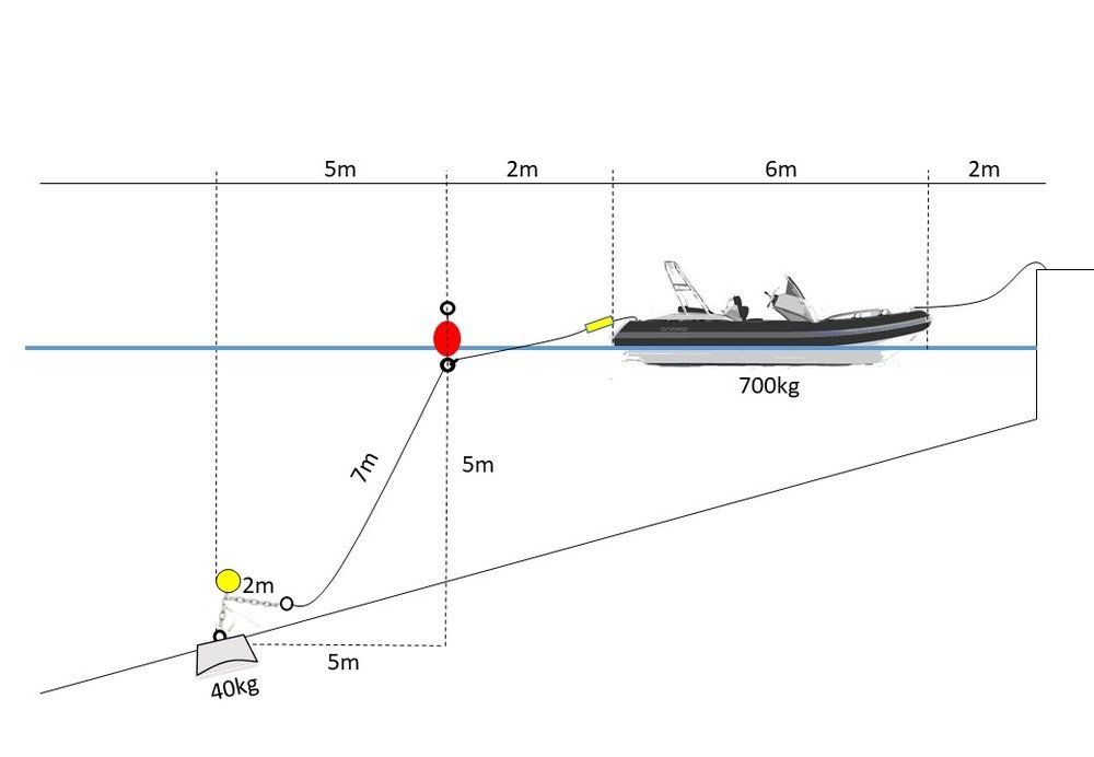

Legger ved en skisse. Her er det med landfast fortøying, men prinsippet er det samme. Bruker du moringstau etter anvisning fra leverandør slik at det ikke oppstår gnag er du i mål. Husk at du fester alt under bøya og ikke bruker bøylen på toppen av bøya. Da blir du så sikker som du kan bli. Finnes nok ingen billig og enkel snarvei.
blueline skrev On 29.8.2020 at 10.44:
tenker at båten kan treffe brygga i hardt vær med så lite avstand?
er ute etter noe skikkelig til å holde i 40 år :)
PolarLi skrev On 29.8.2020 at 12.59:
Ligger du på svai, så styr langt unna bøyer med øye på toppen da de ligger å slår i båten når strøm og vind ikke er helt enig. Bruk en helt vanlig Polyform A-serie blåse, koster ikke så mange hundrelapper og holder i flere tiår.
Kanskje like greit! Og så en liten blåse til å holde fortøyningstauet og fiske det opp etter. Kanskje en G-huk i enden av det.
På oppdrettsanlegg har de ofte kraftige bøyer fylt med isopor slik at de tåler å punktere. Finn ei bøye med ei grov stang uten svivel igjennom slik at du kan henge i toppringen så unngår du mye groe og dritt i tauene.
Alternativt kan du sette en sikringsstropp mellom øyet under og øyet oppe på bøya.
Knytt knute  (ingen sjakler ol som beveger seg) i ankeret og ha stramt tau opp til bøya. Gjerne helt stramt på høyvann. Da vil bøya trekkes ned i vannet ved belastning og gi den nødvendige fjæringen.
Har du mye forskjell på tidevann kan du tre etpar trålkuler inn på tauet og sette de fast etpar meter over bunnen. Da har du alltid jevn strammin mot ankeret og unngår at tauet gnager mot noe. Alternativt kan du ha fast tau inn mot land for å holde bøya på plass og stram.
