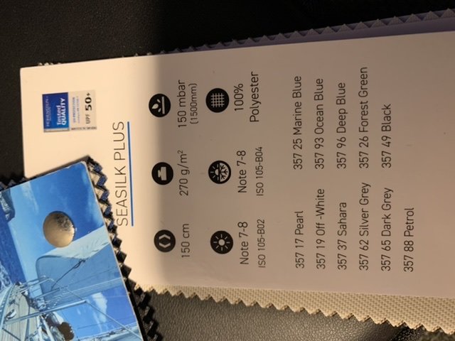

Sunsilk er markiseduk, Seasilk er kalesjeduk. Teknisk sett sikkert same produkt, men eg trur ikkje Seasilk blir levert med stripemønster, og så ser det ut til at Seasilk blir levert i fleire kvalitetar, med tanke på vekt og mm vannsøyle.  Vi fekk presentert monofilament duken eit år eller to før duk vevd av garn.  Garn eller monofilament blir gjennomfarga før veving.

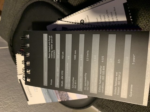

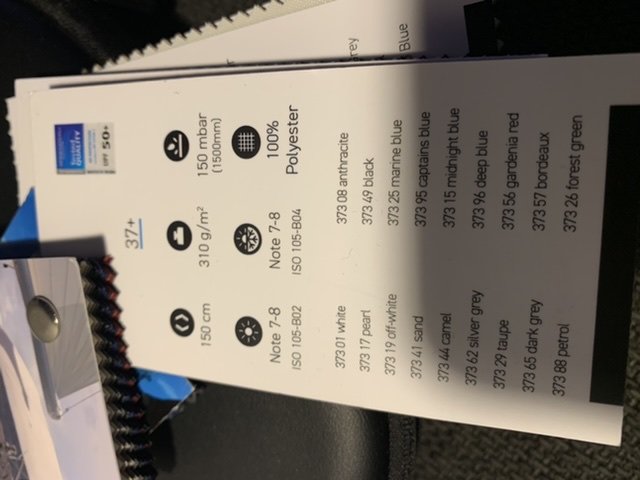

Swela seasilk er grå på baksiden(innsiden) så vil vel gjerne bli litt lysere på innsiden men samtidig vil det bli mye mere synlig om du får flekker osv. 357 88 Petrol er jo en mørke grå farge. Duken veier 270g. PR. Kvm. Swela 37+ er vel den dyre duken fra swela og har samme farge hele veien igjennom og veier 310g PR. Kvm. Jeg syns seasilk kjennes litt for presenning aktig i stoffet sammenlignet med Swela 37+.
Skal sy kalesje selv i høst og har valgt sunbrella plus til denne da stoffet føles bedre mellom fingrene.  Swela dukene er polyester og Sunbrella er akryl.
Det er membranen, som blir lagt på etter veving. Gjev auka vannsøyle, og duken blir lettare å halda rein. At duk av monofilament kan vera verre å sy høyres heller ikkje feil ut.  I lenka eg viste til er det konkrete råd om val av nål, tråd og innstilling av maskinen når ein skal sy polyesterduk.
