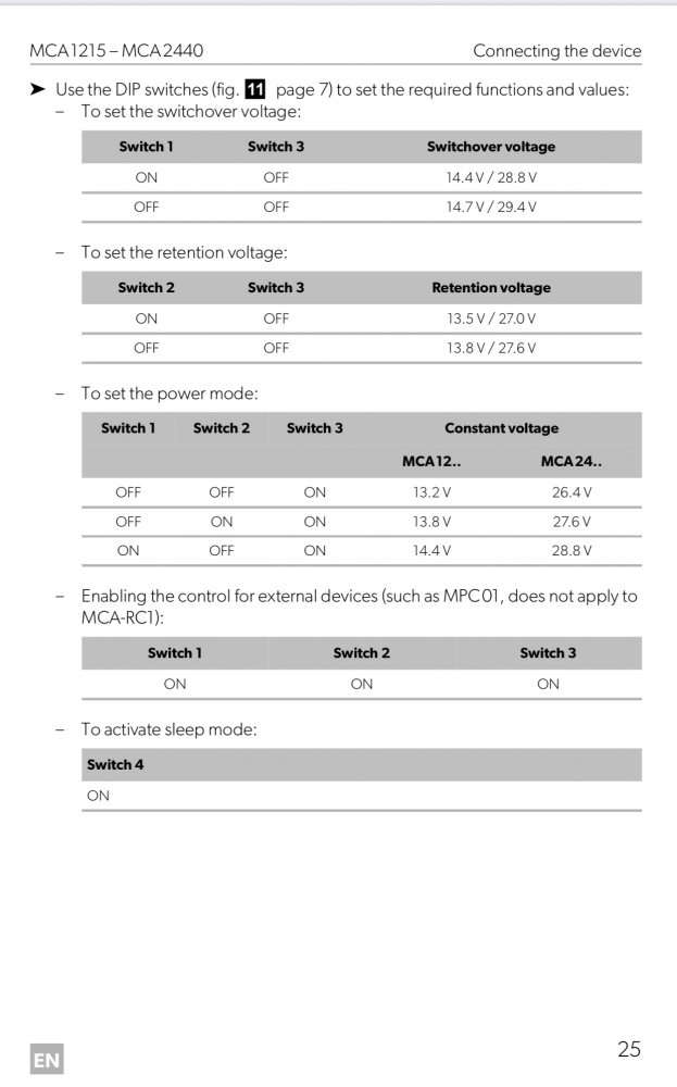

Fantino Svart 1.September.2020 Link til dette innlegget Svart 1.September.2020 (redigert) Slik jeg leser manualen for landstrømlader har ikke denne noe dedikert modus for LiFePO4. Den har mulighet for å kople til sensor for batterispenning, som trolig kan være smart når en lader gjennom en BMS. Ville målt spenning på batteriene under lading og sjekket DIP switch settingen i første omgang. LiFePO4 skal vel lades til ca 3.7V/celle så da burde i alle fall 14.7V setting velges om det ikke allerede er gjort (se bilde fra manual under). Om en da ikke oppnår 14.7V på batteri under lading bør gjerne sensor for batterispenning ettermonteres om den ikke er på plass (står beskrevet i manual). For dynamoen sin del er det sannsynligvis for slapp regulator som er problemet - eller at den ‘ser’ en kunstig høy spenning pga BMS og dermed ikke gir full pinne - evt har setpunkt 14-14.4V ish og dermed ikke får dyttet inn Max strøm. En ekstern regulator med sense på batterier og mulighet for setting tilpasset LiFePO4 inkl tempovervåking av dynamo er en mulighet - evt sørge for at ny og større dynamo har dette. Redigert 1.September.2020 av Fantino (see edit history) Sitér dette innlegget Link to post
Seilerslask Svart 1.September.2020 Link til dette innlegget Svart 1.September.2020 For landstrømsladeren: sjekk DIP switch 4, denne regulerer viftehastigheten (og ladestrømmen) ned for å få lavere støynivå. Om denne står til OFF så må du lete videre. Har du startbatteri koblet til denne laderen også? Jeg holder en knapp på varm dynamo med dårlig intern regulator. Foreslår for trådstarter at han tar kontakt med @Joerg Becker for å finne en ny og mer egnet løsning. Regn med at det kommer til å koste litt. Sitér dette innlegget Link to post

padledilla Svart 2.September.2020 Emnestarter Link til dette innlegget Svart 2.September.2020 @Joerg Becker Har ekstern Mastervolt BMS. Det er 12V-anlegg. Tverrsnitt på kabler mener jeg skal være bra nok, men har ikke speks på dette. Når det gjelder landstrømladeren så kan det godt være at dip-svitsjer skulle vært annerledes. Da jeg byttet batterier fra gel til litium fikk jeg beskjed om å beholde samme innstillinger som før - kan det være at dette var feil? Sitér dette innlegget Link to post
Joerg Becker Svart 2.September.2020 Link til dette innlegget Svart 2.September.2020 Det er nok ikke feil sånt sett siden den da bare holder samme spenning, dvs. 14.4V i bulk/absorption og vel rund 13.6V i float. Det burde altså være mulig å lade med disse spenningene. Sitér dette innlegget => Husk: Sier du ikke noe, da sier du "Ja". => Leser Du også på Båtplassens MARKED ? => Link til egne nettsider Sterling Power, Balmar, Victron, egen FAQ (tips feilsøking mm), osv. Link to post
