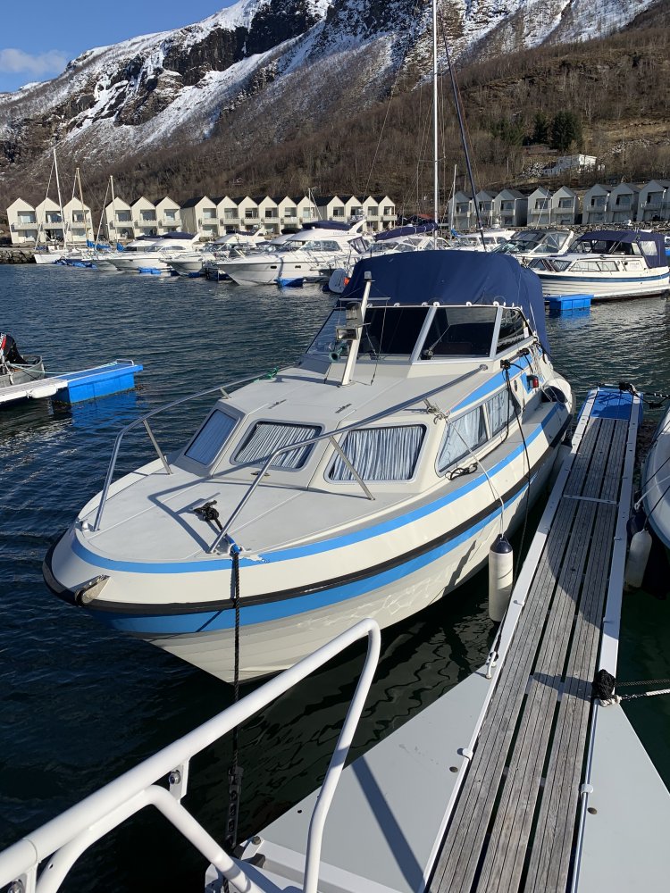

Har i fellesskap med noen venner kjøpt oss en Fram 690 fra 1984 med en Status Marine 42 hk. motor. Motor starter og går fint uten problemer, men den er veldig vanskelig å få i gir - både fremover og bakover. Når den vel er i gir fungerer alt vel så lenge vi har litt fart. Trekker vi av gassen ned mot minimusfart hopper den ut av gir igjen. Noen som vet hva som kan gjøres for å avhjelpe dette?
