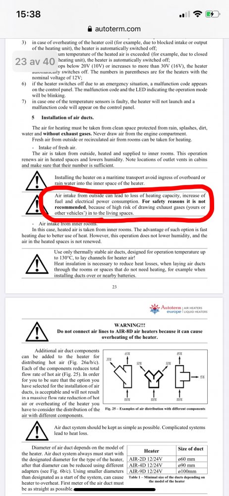

Sondre93 Svart 1.September.2020 Emnestarter Link til dette innlegget Svart 1.September.2020 Litt forvirrende manual på denne varmeren. Først anbefaler de å ha luftinntak fra utsiden, deretter anbefales det ikke. Se bildet Sitér dette innlegget Link to post

Hulda Svart 2.September.2020 Link til dette innlegget Svart 2.September.2020 Må bare få informere at den passusen gjelder montasje i bil. Sitér dette innlegget Link to post
