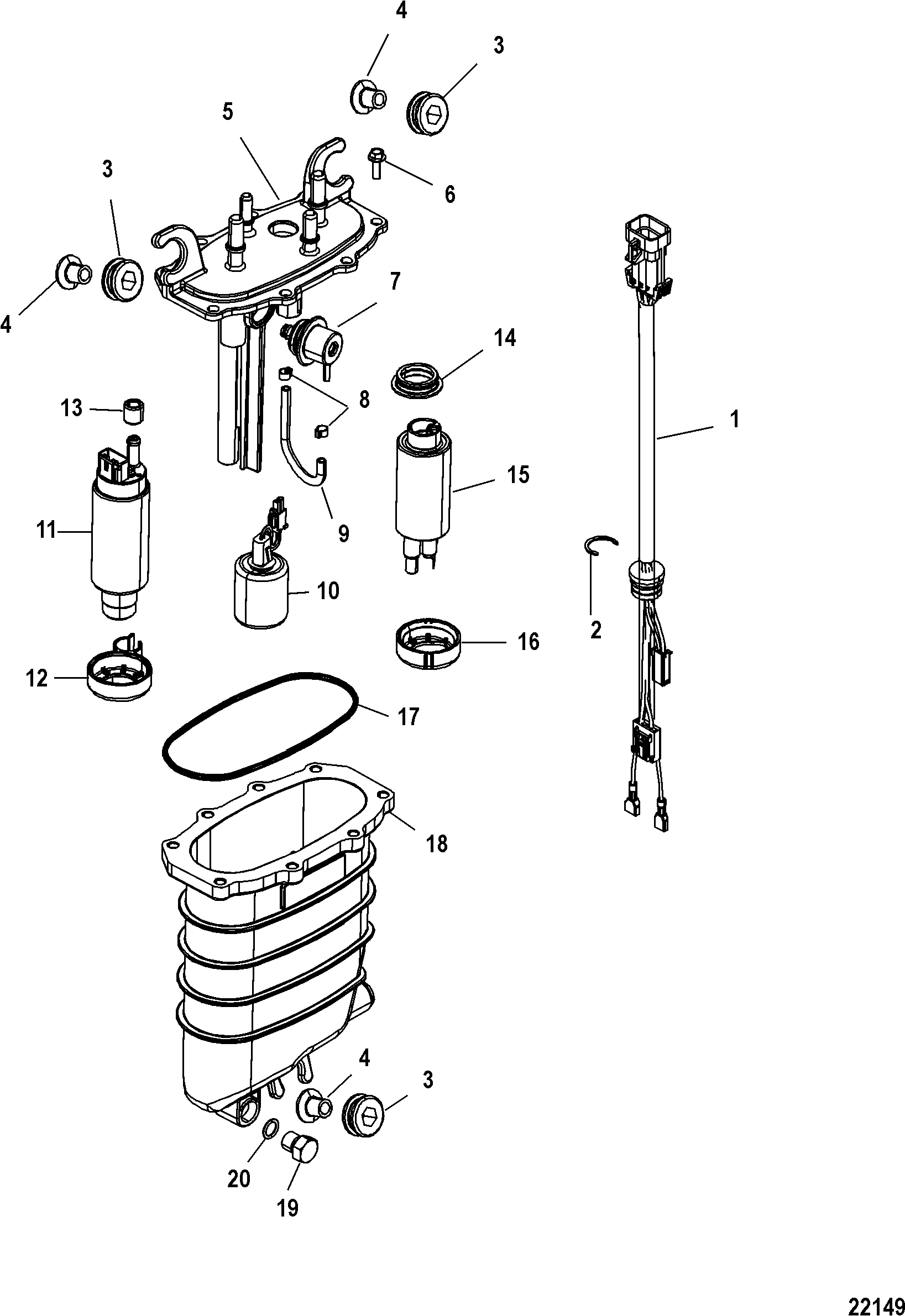

Tskjei Svart 7.September.2020 Del på Facebook Svart 7.September.2020 Det kan være tette filter. Denne har sikkert flere filter og 2 pumper. En lavtrykkspumpe og en høytrykkspumpe. Høytrykkspumpen sitter i VST. Det er en liten tank som sitter på motoren og som høytrykkspumpen står i. Her kan det samle seg skit i filter bl.a. Sitér dette innlegget Link to post Share on other sites More sharing options...
