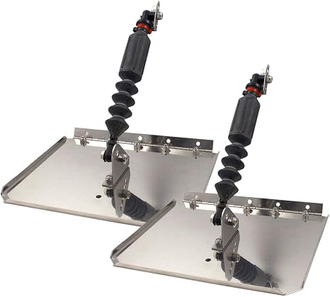

DeepFu Startet 7.September.2020 Link til dette innlegget Startet 7.September.2020 Har en Buster M med 30hk på. Den "ligger" på styrbord side under fart når jeg er alene i båten, og det irriterer meg grenseløst. Ender som regel med at jeg setter meg mer midt i båten for å balansere, men da har jo vindskjermen ingen verdi lenger. Vil det hjelpe hvis jeg monterer trimflaps/ smart tabs for å presse båten til å gå mer beint? (Batteri og bensintank er satt så langt til babord jeg får det.) Eller er dette bare noe jeg må leve med i en liten båt? Sitér dette innlegget Link to post

omhI Svart 8.September.2020 Link til dette innlegget Svart 8.September.2020 Når det gjelder smart tabs så kan du ikke justere de individuelt slik at båten ligger rett i vannet. Det kan du med trimflaps, men det blir relativt dyrt å få montert. Sitér dette innlegget Link to post
Grand Banks jr Svart 8.September.2020 Link til dette innlegget Svart 8.September.2020 Mulig du kan bruke smarttabs men justere dem forskjellig. (Hør med en butikk.) Dvs at styrbord smarttabs kan strammes skikkelig, mens babord er mest mulig slapp. Da burde du få løft på styrbord side. Om det er nok forskjell til å utlikne vektforskjellen vet jeg ikke. Det vil i tilfelle bli en utfordring når du har med en person til, for da vil båten legge seg motsatt vei. Sitér dette innlegget Fiskebåten: Shetland 498 - min 16" "speed sjark" - 60 HK Evinrude VRO (deaktivert VRO) Turbåten: Neptim 8000, VP TMD40A TAMD41B Link to post

ivar Svart 8.September.2020 Link til dette innlegget Svart 8.September.2020 Grand Banks jr skrev for 1 time siden: Mulig du kan bruke smarttabs men justere dem forskjellig. (Hør med en butikk.) Dvs at styrbord smarttabs kan strammes skikkelig, mens babord er mest mulig slapp. Da burde du få løft på styrbord side. på mine smart tabs i stål er det 2 ulike justeringer. På feks Smarttabs SX i plast er det oftest ikke justering på øvre festet på demperen Sitér dette innlegget Lurøy / Svalbard. Båter: Gromling 15/60 Yamaha / Wesling 490 m/80 Yamaha / Yamarin 5940 m/ F115 Yamaha / Achilles LS4 (RIP) Aquaquick MS265 West Commando 270 m/ 4hk Yamaha Link to post

Grand Banks jr Svart 8.September.2020 Link til dette innlegget Svart 8.September.2020 Enkleste er kanskje å kjøpe en 20 liters kanne eller to, fylle med sand, og løfte inn og ut av båten avhengig av om du skal på tur alene eller med noen? Når fylt med sand så slipper du tenke på frost eller lekkasje. Kanskje én slik kanne er nok til at du kan sitte bak vindskjermen når du er alene? Jeg har sett båter der det er laget egne "trimplan" der man bruker en strekkfisk til å justere manuelt. Liknende smarttabs, men fast montert. Sitér dette innlegget Fiskebåten: Shetland 498 - min 16" "speed sjark" - 60 HK Evinrude VRO (deaktivert VRO) Turbåten: Neptim 8000, VP TMD40A TAMD41B Link to post
