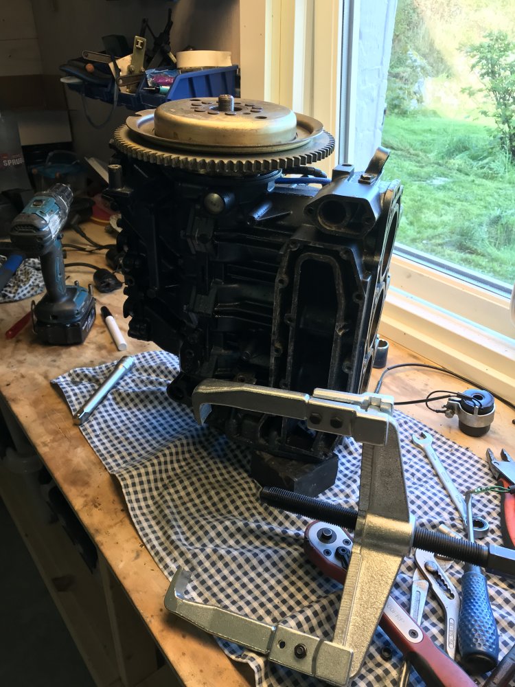

Takker for tips med svinghjul, prøvde anbefalt avtrekker. Fikk det løs etter litt lett hamring. Så trengte jeg ikke å ødelegge svinghjulet heller. ??

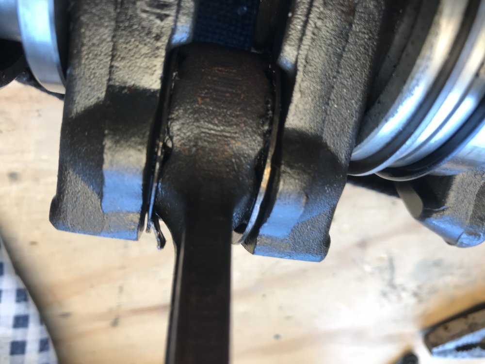

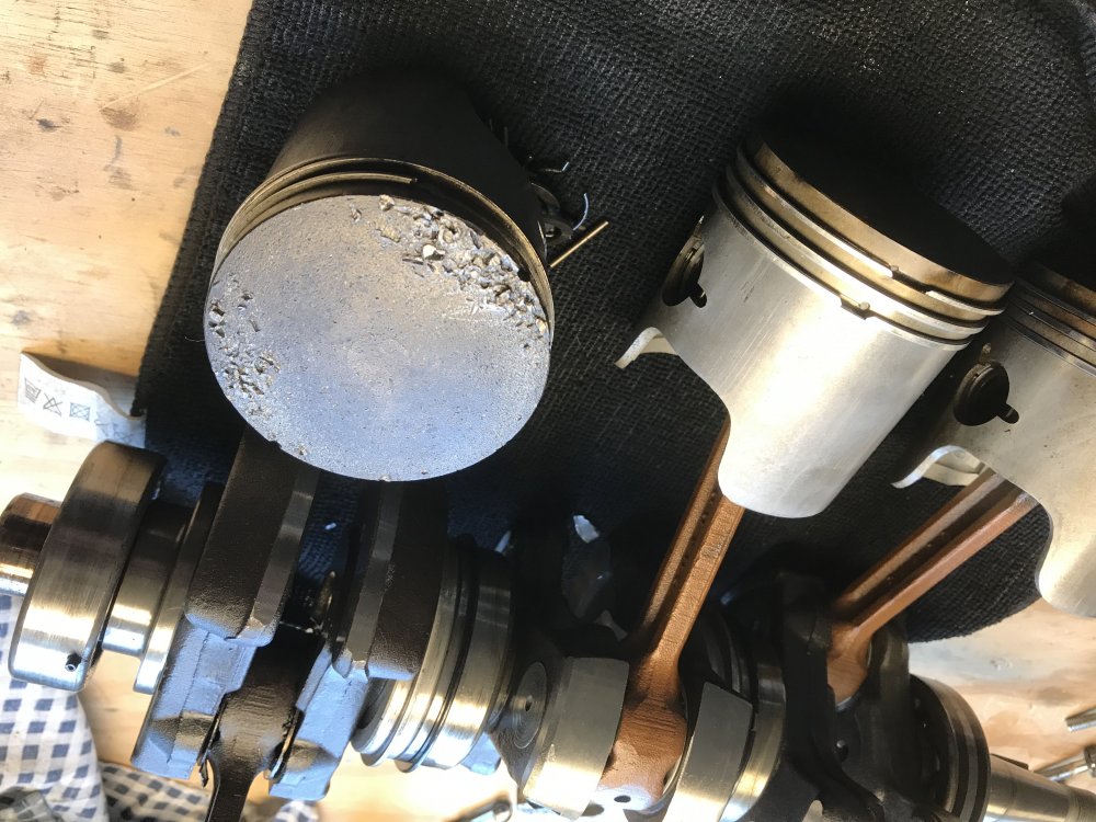

planen var og er at reparere akslingen/ krank. Så jo ganske fort at ene stempel var ødelagt og måtte jo sjekke hvorfor denne skaden har oppstått.
Og det er slik at den ene sjimsen rundt råden har revnet og deler har løsnet med skader som bildene viser. Sylinder er fin og jevn ingen riper/ skader.
Da blir spørsmål :Hvordan kunne  dette skje?
Og hvordan fikser jeg dette på en grei måte?
skjønner jo at her kommer det en presse in i bildet, men er det noe som jeg kan gjøre selv med riktig utstyr? Eller er det for avansert??
Forhånd takk?EB36E18E-2619-4C5C-B1A6-02C46CD27B24.jpeg.2ec75775337954f92b0b447cef7060ca.jpeg
er nok best å sende til verksted med utstyr for og kompetanse på slike pressede veiver.  Eide Motorservice i Troms skal visstnok være en ræser på slikt.  Alternativt få tak i ok veiv - eller komplett blokk
