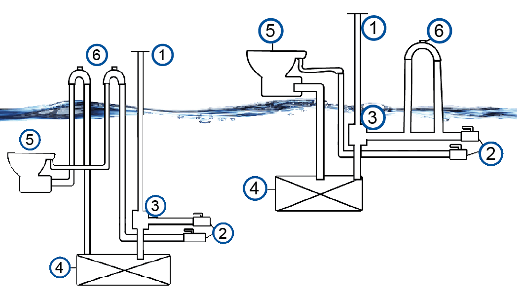

Det er to ventiler du bør finne  sjøvann inn og septic ut  i skutesiden nr 2.
Mulig du har to Hevert ventiler nr 6 tipper at det er feilen at den er tett og ikke slipper luft inn .
Har du ikke en slik er det feilen.
Hvem av bildene passer til din båt.?
Tegningene er ikke helt bra de mangler en lufting , når tanken er full og du pumper mer inn skal det komme ut på skutesiden hvis luftingen er åpen.

Virker logisk. Løsning til høyre ligner vel mest, men nr 6 har jeg ikke sett (enda)..
