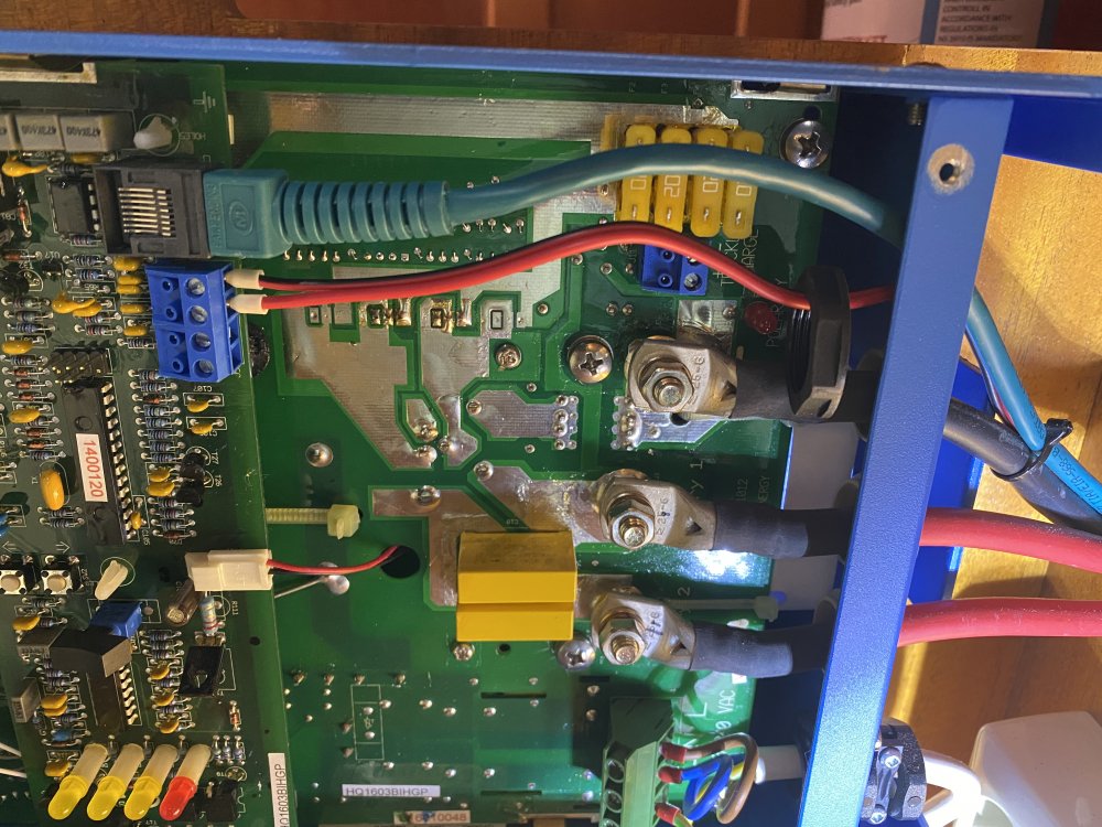

Noen som vet hvorfor Victron som standard bare leverer 75% av kapasiteten på laderen? Slites den mer om man skrur opp?
Centaur 100 laderen min leverer glatt 90amp+
Har hatt etpar kombi invertere. Først med 70A lader som var standard satt til 75%, og nå en med 120A lader som var standard satt til 75%.  Felles for begge disse er at det stod i manualen at de var satt til 75%.  Det med 75% gjelder sannsynligvis ikke alle ladere fra victron, men likevel greit å sjekke dersom ett victron produkt gir litt lav ladestrøm. Victron laderene klarer fint å passe på seg selv, de går ned i ytelse om de blir varme. Ville ikke bekymret meg for det. Sett den på 50A dersom den ikke alt står på det. Har også en 70A mastervolt lader, og med den så leveres det 71A bulk.  Hos victron er nok heller regelen 5-10% lavere enn påstemplet, så at en centaur 100 kun leverer 90 overrasker ikke.  Det virker på meg som om victron leverer inntil påstemplet, mens mastervolt leverer påstemplet med litt margin.

Hei, det er vel den ja på remotepanelet, kun 1stk rj45/'nettverkskontakt' i laderen.
..men når du har panelet, er det ikke varianten der du kan justere ladestrømmen direkte opptil 100%?
Du nevnte at du mulig kun hadde 75% el. 80% output nå, men det er mulig dette er en fast begrensning satt i sw på laderen, som du kan justere via usb interfacet.
Lenge siden jeg var innom der nå.
Åpnet laderen i dag og fulgte bruksanvisningen. På remote panelet lyste to lamper fast og en blinket på venstre diode stripe på bulk lading. Dvs at den var stilt inn på 50 amp allerede ? prøvde å trykke pil ned, og da endret lampene seg.
allikevel leser jeg 40 amp inn på Victron 702 på forbruksbanken. Jeg lurer på om den da gir 10 amp til startbatteriet og 40 amp til forbruk ettersom begge lades fra denne

Summen av start og forbruk skal maksimalt bli ca. 50A i bulk. Dvs. går det 4A inn på start, så vil du nok ikke se mer enn max. 46 på forbruk.  Du får legge ut ladesikringen til startbatteriet og se hvor mye den lader med da.
Er nok fordelt ja, kan jo sjekke med et tangamperemeter.
Vi har lading til start fra den separate utgangen til høyre for minus, merket 'trickle charge', som gir ca. 4-5A til et enkelt maxxima 1000 som kun går til motor, baugvisp og ankervinsj er på forbruksbanken.
Start og forbruksbatteriene har jo forskjellige ladebehov, så best å lade de adskilt.
ed. Ja, det er den rj45 kontakten som nå er i bruk, som plugges i usb interface med en patchekabel for å gjøre oppsett av batteribank og ladekurver. Så du kan egentlig bruke samme kabel som går til remotepanelet og koble deg til i den enden om det er enklere.
