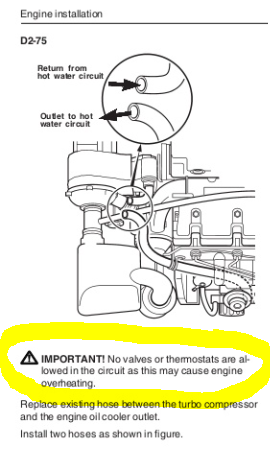

Må man stenge kjølevanns kranene på varmtvannsbereder når vannet er varmt?
NHagen
Johannes skrev 50 minutter siden:
Berederen bidrar altså med kjøling inntil vannet i den er varmet opp.
Så kan du stenge en ventil og du er fornøyd, men rotårsaken har du ikke funnet :-)
Årsaken er klar den etter min mening Sabben har for liten kjøler, noe SABB ikke innrømte for 30 år siden, men de sa  du har for stor bereder,  steng til berederen, skal du kjøre med max turtall,
Så da så.
Redigert av Roger jo (see edit history)
Roger jo skrev for 18 timer siden:
Er det Tull at  en kjølekrets  som får tilført  90° varmtvann  fra  varmtvannsberederen ikke har noen betydning,??
Veksleren må fjerne den varmen i tillegg til  det motoren lager,
Hvordan kan det skje at varmtvannsberederen tilfører varme til motoren? Det er vel motsatt inntil varmtvannet er blitt varmt, deretter verken tilfører eller forsvinner det varme av betydning bortsett fra å erstatte varmetapet i berederen. Varmtvannet i sløyfen fra motoren blir bare ikke kjølt ned, den får ikke tilført varme. I så fall har du en ukjent varmekilde et sted som du burde kunne utnytte når motoren ikke går.
Roger jo skrev for 23 timer siden:
jeg har breder på ca 300l på 90° C    det vannet sirkulerer på motoren og ved 2200omd har jeg for  " liten kjøler " til at den holder tempen på motoren  på 90° , med inn spedd  90° vann fra breder.
Jeg håper ikke du lar varmtvannet fra berederen sirkulere i motorens kjølekrets. Det skal vel være i bereden til du trenger det i dusjen eller et annet sted.
Olevine skrev 1 time siden:
Her har du helt rett til vannet blir varmt 90° hos meg.
Ja og Nei.
Vannet i sløyfen tilbake til ekspansjonstanken har den temp som vannet  berederen , det er den vannmengden som kjøleren ikke greier å kjøle ned når vannet er 90° og jeg  øker til 2300 omd  så stiger tempen til 92°  og jeg stenger til berederen.
Derfor sier jeg litt enkelt at berederen tilfører varme  til ekspansjonstanken ,  den mengden blir borte når jeg stenger vannet i sløyfa og temperaturen  synker  til 90°. kjøleren greier nå jobben,
Jeg er ganske fersk her på forumet, og som båteier av litt større båt enn jolle. Tusen takk for svar og engasjement! Helt fantastisk! Har lest alle svar og konkluderer med at jeg lar begge kranene være oppe. Om temperaturen stiger over det som er normalen på måleren, får jeg vurdere å sette på magnetventil. Er uansett pes å skulle ned i motorrommet etter en times kjøring.
