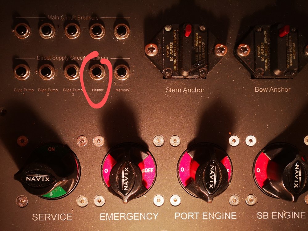

MRG Startet 28.September.2020 Link til dette innlegget Startet 28.September.2020 (redigert) Har Eberspacher airtronic dieselvarmer med manuelt styringspanel uten display. Har 4x 185ah sønnakpro forbruksbatterier frå 2019. Mastervolt mass combi med integrert inverter og shunt. Omtrent umulig å få dieselvarmer til tenne utan å ha motor igang eller landstraum tilkobla. Kvilespenning er rundt 12,5 til 12,6 volt. Samme spenning inn på raud og brun tilførsel i stikk på varmer. Ved oppstart av varmer ser eg på mastervolt displayet at det drar omtrent 20A. Svært lite spenningsfall i systemet. Måler spenning inn på varmer via knappenåler i brun og raud kabel til ca 9,5 til 10volt. Spenning i resten av båten er samtidig ok. Altså 2,5 til 3 volt spenningstap i forhold til batteri / resten av anlegget. Etter kort tid stoppar vifta og brennaren "gir opp". Etter det eg har forstått er 10,5 volt spenningsgrense for airtronic. Så med ladespenning på greier ein akkurat å komma seg over grensa. Brun og raud kabel i stikk inn på brennar er etter det eg kan bedømma ca 2,5 m2. Kvar dette går før kabel endar opp i hovedsikringspanel har eg ikkje greidd å finne ut av. I hovedpanelet er det automatsikring for "heater" som er utanom hovedbrytar / direct supply. Altså har brennaren konstant 12v tilførsel uavhengig av hovedbrytar. Alt er originalt kobla frå fabrikk. Tips for vidare løysing? Enten er kabel underdimensjonert eller så er det dårleg forbindelse ein eller annan stad. Kvar negativ pol kjem ifrå har eg heller ikkje funne ut av foreløpig då det kun er kraftige kablar på shunt for mastervolt anlegget. No har det seg slik at hekkthruster er kun 30cm frå dieselvarmaren. Her er det feite kablar så det held... Det er difor fristande å mate brennaren med å stjele både + og - herifrå med eigen sikring på kabel og koble inn på tilførselen. Innspel på om dette er ein OK nødløysing eller om det er moment eg ikkje har sett endå? Redigert 28.September.2020 av MRG (see edit history) Sitér dette innlegget Link to post

hegra Svart 29.September.2020 Link til dette innlegget Svart 29.September.2020 Har samme type sikringer som deg. Hos meg ville ikke kjøleskapet starte. På samme måte som varmeren din ville heller ikke kjøleskapet starte om spenningen var for lav. Spenningstapet var i selve sikringen. Den slo seg ikke ut, men var ikke stand til og tilføre nok strøm og spenning. Koblet kjøleskapet til en av de andre sikringene og da starter det helt fint selv om den sikringen jeg nå benytter har lavere amperstyrke enn den som var tilkoblet tidligere. Kommer du til på baksiden av sikringene er det en smal sak og flytte + ledningen som går til varmeren over på en av de andre sikringene for og teste. Sitér dette innlegget Link to post

MRG Svart 29.September.2020 Emnestarter Link til dette innlegget Svart 29.September.2020 Båten er kjøpt i år, så veit ikkje korleis dette har fungert tidlegare. Eg er nok no 95% sikker på at det er låg spenning som er årsaka. Eg får begynne med sikringen og sjekke evt spenningsfall der. Denne type sikring kan ikkje løysast ut manuellt? Det hjelp ikkje å trykke for å få den til å sprette ut. Sitér dette innlegget Link to post
hegra Svart 30.September.2020 Link til dette innlegget Svart 30.September.2020 MRG skrev for 12 timer siden: Denne type sikring kan ikkje løysast ut manuellt? Det hjelp ikkje å trykke for å få den til å sprette ut. Har lurt på det samme selv. Merkelig at det ikke skal gå og løse de ut manuelt. Har heller aldri overbelastet dem, men regner med de da spretter ut. Sitér dette innlegget Link to post
Erik Svart 30.September.2020 Link til dette innlegget Svart 30.September.2020 Det er to + kabler. En som driver varmeren, og en som starter den. Bytt den som driver med 6mm rett til batteri (via sikring). Det hjalp hos meg hvertfall. Sitér dette innlegget Sometimes I think of how it used to be... R.I.P. Lemmy ,Phil & Eddie Link to post
Havelle Svart 30.September.2020 Link til dette innlegget Svart 30.September.2020 Vi har en Eber vannvarmer. Sikringsholderens koblingspunkter for ledninger er et svakt punkt og lett bli dratt slik at ledningen bare så vidt har kontakt med sikringen. Ville sjekket denne. Sitér dette innlegget Link to post
