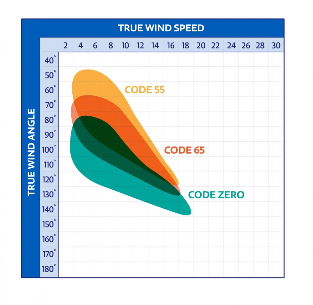

bjorngb Svart 30.September.2020 Emnestarter Link til dette innlegget Svart 30.September.2020 (redigert) @Indy / @Framtia - Det er noen av seilmakerne som sier at det ikke trengs så j@vlig stramt forlik/AT for å få god høyde. @pacuare - er det noen du har fått gode seil av? North har denne figuren som viser litt av muligetene når det kommer til utforming av code seil: Her er det også tegnet layout på de forskjellige code seilene. Redigert 30.September.2020 av bjorngb (see edit history) Sitér dette innlegget Link to post
pacuare Svart 30.September.2020 Link til dette innlegget Svart 30.September.2020 Jeg har kjøpt over 100 seil i ulike prosjekter. Ikke spør hva det har kostet... De fleste seilene har vært bra. Men med helt ny båt må en regne med å kjøpe noen seil før en får den fasongen en ønsker, så vi har kastet seil etter noen gangers bruk fordi de ikke var bra nok. Derfor jeg anbefaler å kjøpe fra noen som har sydd like seil før. Men vi har også fått seil fra mindre seilmakere som har vært helt perfekt. Så ikke lett å anbefale noe. De aller fleste klarer å levere gode seil til en turbåt. Personlig oppfølgning er viktig hvis noe går galt. Seil sys til en bestemt forliksspenning. Hvis en vet at forliket ikke blir stramt, designes fasongen ut fra forventet sagg. Den vannrette fasongen kan ha fin vingeprofil midt i seilet, selv om forliket ikke er stramt. Hvis en strammer mer enn det seilet er beregnet for vil seilet bli for flatt. Dermed forstår jeg godt at det hevdes at en ikke trenger stramt forlik. Men det er en del år siden jeg sluttet med regattaseiling, spesielt på code 0 har det skjedd mye som jeg ikke har fått med meg i praksis. Med overrigget båt savner jeg heller ikke code 0 på turseiling. Med vanlig rulleforseil og storseil har vi aldri blitt fraseilt av båter med code 0, genaker eller spinnaker, så vi klarer oss uten på tur Sitér dette innlegget Link to post
