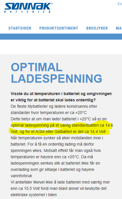

R.O Svart 5.Oktober.2020 Emnestarter Link til dette innlegget Svart 5.Oktober.2020 (redigert) Jeg trodde det var motsatt, lavere spenning på AGM enn bly, ref utklippet fra Sønnak. Min Sleipner lader er originalt montert i en båt fra 2009, så vil anta denne er tilpasset bly? Spenningen går ned på vedlikeholdslading (13,xV) når batteriet er fullt. Fint om det dukker opp noen eksperter her. Jeg har nå 10.5V på Startbatteriet mitt, og må kjøpe nytt i løp av noen dager om jeg skal rekke avtalt løft av båt. Redigert 5.Oktober.2020 av R.O (see edit history) Sitér dette innlegget Link to post
Roger jo Svart 5.Oktober.2020 Link til dette innlegget Svart 5.Oktober.2020 Det var to eksperter Hvem har rett ? noe her Sitér dette innlegget Kokekyndig maskinist kjent på kysten. Link to post

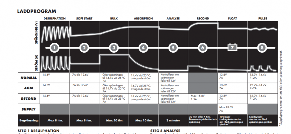

Seilars Svart 7.Oktober.2020 Link til dette innlegget Svart 7.Oktober.2020 goggen000 skrev 13 minutter siden: Hva er best for batteri ved vinterlading? Topplading ved behov eller kontinuerlig ved 13,6 v Amg batteri Her skal du få en avhandling. Dette spørsmålet lurte jeg også på for endel år siden, og fikk aldri noe godt svar. Dvs. jeg fikk til slutt ett relativt godt svar fra en senior ingeniør hos Ritar, men også det må tolkes, og er ikke offisielt. I utgangspunktet skal AGM batteriene mine lades temp. kompensert hele vinteren med 13,6V float i følge Ritar. Det skal de i teorien tåle i 12 år. Men jeg har fått aksept for at jeg basert på «the low frequency of use» om vinteren kan vurdere en noe lavere floatspenning i opplag. Svigerfar har ett 18 år gammelt GEL batteri som han har benyttet på en el. påhenger siden jeg gav det til ham for 14 år siden. På spørsmål om han kan merke en redusert kapasitet i løpet av disse 14 årene, så sier han nei. Det holder omtrent like lenge som det alltid har gjort. (føler han). Måten han lader det på er at han kobler til en 14 år gammel biltema smartlader (0,1C) og lader opp batteriet igjen etter hver bruk. Laderen fjernes igjen neste dag om laderen lyser grønt. Batteriet lagres tørt i boden. Jeg setter AGM batteriene mine på 13,2-13,3V med en automatisk refresh på 14,25V som presses på en time i uka. Båten vår ligger på vann, og da er man avhengig av å ha strøm på systemene. Det med ukentlig refresh er noe jeg har litt blandede følelser rundt, men det er en automatisk victron funksjon som jeg har valgt å beholde. Har også ett mastervolt system ombord, og det kjører float 13,25V og 90 minutter med 14,3V hver 12 dag. (mener det er 12 dager). Jeg har valgt å ikke lade temperatur kompensert fordi det på vinteren i prinsippet ikke pågår noen lading. 14,25V er med andre ord kun 14,25V selv når det er 5 grader ombord. Ett av argumentene for at jeg ikke på noe tidspunkt bruker temperaturfølerene til å regulere ladespenningene med er at vi befinner oss i norge. Høye temperaturer har vi aldri, så ett behov for å redusere ladespenningen pga. omgivelsestemperstur er uaktuelt. Den andre grunnen til å redusere ladespenningene på er om man lader med høy strøm. Mine ladesystemer er begrenset til 0,2C (ladestrøm er maksimalt kapasiteten på batteri x 0,2). Dermed holder jeg meg i både teori og praksis på en batteritemperatur som stiger mindre enn 10 grader ved lading. Inntil 10 grader blir av mange regnet som akseptabel temp. økning ved lading av AGM. Lader man med større strømmer enn 0,2C så bør man med andre ord bruke temp. kompensering. Når det gjelder økt temperaturkompensert ladespenning pga. lav temperatur på vår og høst, så har jeg sett at det ikke er nødvendig. Batteriene toppes 100% fordi båten ligger såpass lenge til kai mellom hver tur at en slik oppjustering er unødvendig. Lading handler tross alt om forholdet mellom spenning og tid, og den norske sesongen gir mer ladetid i de periodene der temperaturene er lave, derfor trenger jeg ikke økt spenning. Det er mye snakk om at floatspenningen tørker ut AGM batterier. Det har jeg erfart at ikke er tilfelle. Men jeg har erfart at lading på sikt kan føre til overlading, men jeg er usikker på om 13,6V er nok til at dette kan skje. I følge ritar så skal ikke dette kunne skje ved 13,6-13,8V+ temp kompensering. Det jeg ser er at fra omtrent 13,4V og oppover så lades AGM batteriene mine. 13,2-13,3V er ikke tilstrekkelig til å topplade dem, så om en bank står med 13,2-13,3V så kan det være behov for å gi en liten refresh av og til. Så mitt svar er at 13,4V uten refresh og temp. kompensering er det jeg ville valgt på en båt som ikke er i bruk, og ikke har refresh funksjon på laderen. Alternativt kan man velge 13,2-13,3V og etpar tre ganger i løpet av vinteren sjekke at batteriene ikke trekker for mye strøm når man starter en ladesekvens ved å slå av og på laderen. Før laderen går over i float igjen bør den trekke minimalt med strøm, vi snakker da feks. om 0,1-0,2A. Det er en indikasjon på at banken er så godt som full. Jeg mener at den hemmelige koden for ett langt AGM og GEL liv er å holde dem regelmessig fulladet uten å overlade dem. De tåler både store strømmer og floatlading, men overlading liker de dårlig. Jeg har en teori om at ladespenningen fungerer som stikka på ett fly. Enten går man nedover, eller så går man oppover. Når man er så høyt man kommer, og fortsatt drar i stikka, så skjer det noe negativt. 13,6V gir en svak stigning, så man kan ha denne spenningen ganske lenge. Men høye floatspenninger fører til ujevne celler, og AGM kan man ikke sette på Equalize uten å knekke dem. Løsningen da for å jevne cellene er å tømme banken 100% med påfølgende opplading etpar ganger i året. Da jevnes cellene har jeg erfart. Jeg velger også å kun lade dem med spenninger lavere enn gassespenningen fordi jeg har diverse dårlige erfaringer med lading fra 14,4V og oppover. Det er en myte at batterier må lades med minst 14,4V. Så om du ikke klarte å tolke ett fornuftig og klart svar ut av alt det jeg har skrevet, så ville jeg koblet ifra batteriene og koblet til laderen igjen et par ganger i løpet av vinteren. Da er det ekstra lurt å gi batteriene 24 timer med float når den først er tilkoblet. I ett kaldt land som norge så er muligens det den beste løsningen for batteriene om man ikke kan justere laderen på en enkel måte. Sitér dette innlegget Link to post

goggen000 Svart 7.Oktober.2020 Link til dette innlegget Svart 7.Oktober.2020 (redigert) Seilars. Tusen takk for godt svar. Jeg har Xantra 2 lader og den justerer automatisk fra 14,4 til 13,4ca etter batteri tilstand Redigert 7.Oktober.2020 av goggen000 (see edit history) Sitér dette innlegget Link to post
