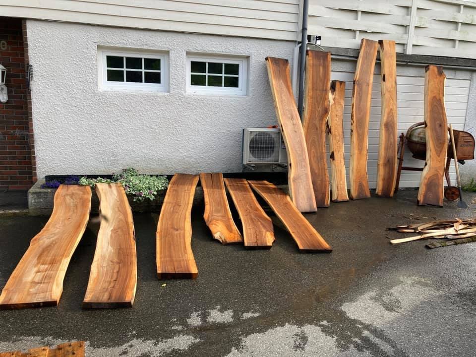

Vidar F.H. Svart 23.Oktober.2020 Link til dette innlegget Svart 23.Oktober.2020 Hva med Alm? Norsk, relativt tilgjengelig og nydelig! Litt utfordrende å jobbe med pga. at trefibrene går alle veier samtidig (nordavind fra alle kanter) og må lakkeres eller bakes i epoxy for å overleve i lengden (samme som med de fleste andre tretyper). Om du venter noen år kan du få kjøpe 2'' tofteemner av meg. :D Disse ble skjært i vår og må ligge til tørk under spenn i et par år først: Sitér dette innlegget Hansvik 14 - Rana 15 DC - Rana 17 DC - ooooiiiiiig???? Nordlænding (konvertert til vestlending) uten båt e som en fesk på lainn. Tørre greier! Hjemmeside med artikler innen trehobby / finsnekring. Link to post

Napoli Svart 23.Oktober.2020 Emnestarter Link til dette innlegget Svart 23.Oktober.2020 Vidar F.H. skrev for 9 timer siden: Hva med Alm? Hadde ikke falt meg inn - men de bordene du har der ser jo kjempefine ut. Dette må sjekkes nøyere! Noen år blir kanskje litt lenge - men alm bør jo være mulig å få tak i "over alt". Sitér dette innlegget Windy 7800 // Ibiza 19 Sport Selva F100 // Musling 430 Yamaha 60 // GH 11 Deluxe Mercury Viking EFI 10(20) // Boston Whaler Supert Sport Limited 15 Yamaha F60 Link to post

Vidar F.H. Svart 26.Oktober.2020 Link til dette innlegget Svart 26.Oktober.2020 Napoli skrev On 23.10.2020 at 19.11: Hadde ikke falt meg inn - men de bordene du har der ser jo kjempefine ut. Dette må sjekkes nøyere! Noen år blir kanskje litt lenge - men alm bør jo være mulig å få tak i "over alt". Tipper du kan få tak i det kjapt ja. Ikke sikkert du trenger møbeltørt heller; de skal jo leve i nokså fuktige omgivelser slik at 15-20% fuktighetsgehalt er OK (dette vet jeg nada om, jeg holder på med møbler og da skal vi helst under 10%). Sjekk med hardtre.no, de kan kanskje ha eller skaffe. Alm blir karamell-sjokoladebrun når den behandles. Nydelig treverk, men noe utfordrende å jobbe med som nevnt. Lukter nesten kattepiss når en skjærer ferskt materiale, men lukta forsvinner når den tørker. Sitér dette innlegget Hansvik 14 - Rana 15 DC - Rana 17 DC - ooooiiiiiig???? Nordlænding (konvertert til vestlending) uten båt e som en fesk på lainn. Tørre greier! Hjemmeside med artikler innen trehobby / finsnekring. Link to post
