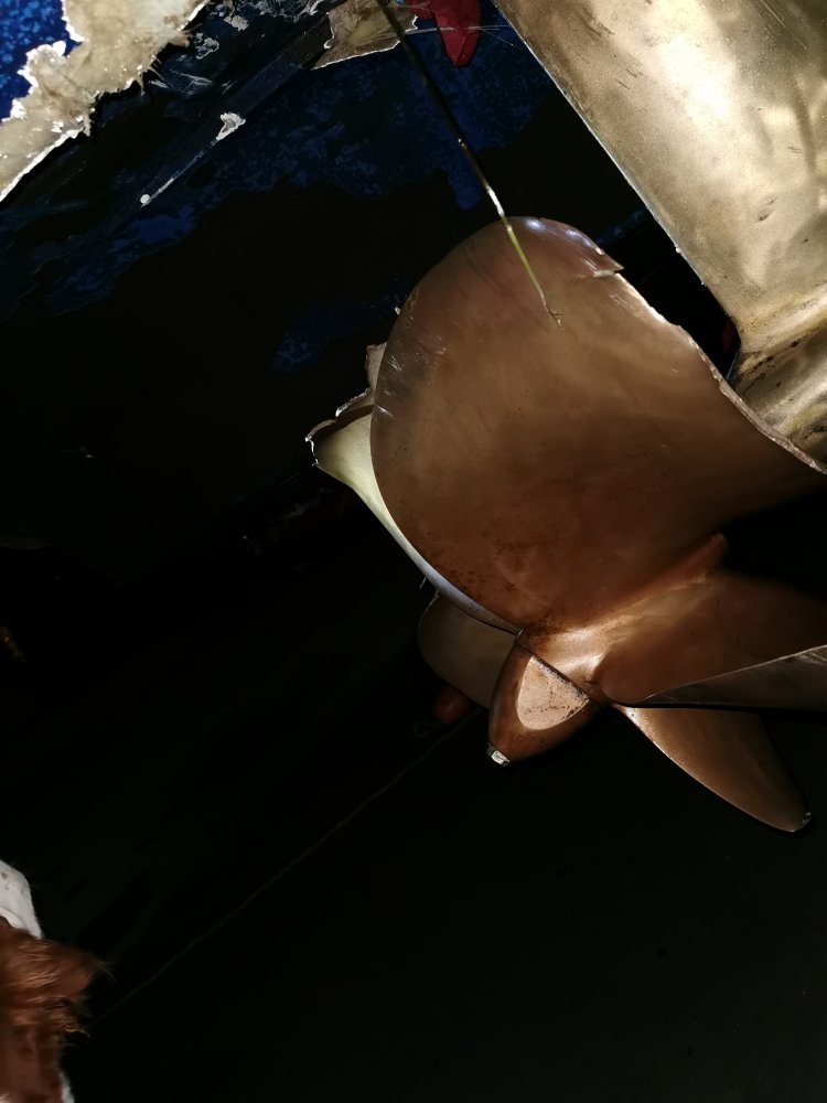

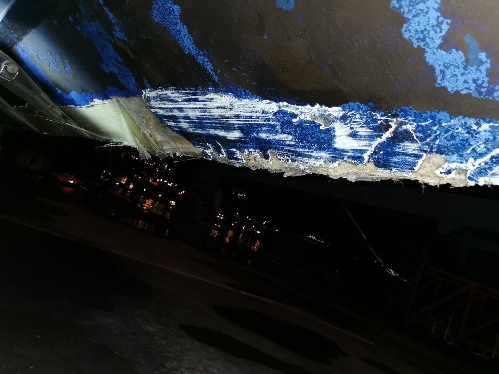

Var på besøk i Sandefjord, en større Sunseeker var blitt berget i løpet av natt til Lørdag, tok noen bilder av skadene som var ganske voldsomme.
Ved siden av båten lå det en fullstendig ødelagt redningsflåte.

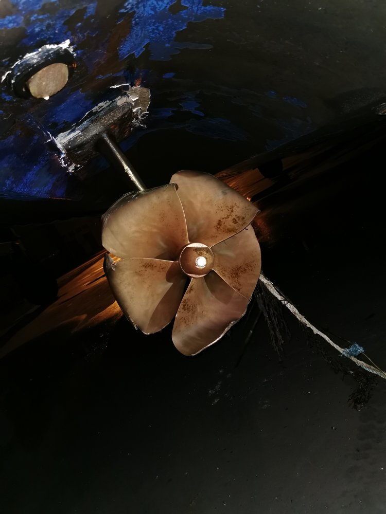

Det hang et teinetau rund babord propell. Bildene ble ikke veldig bra men gir en indikasjon av skadene.

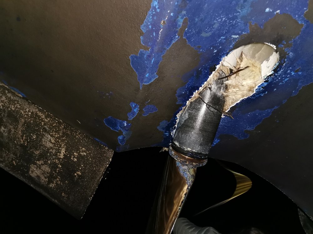

Babord propell, treplugg i rorgjennomføring.
Styrbord propellaksel kraftig bøyd bakenfor lager.
Styrbord ror revet løst.

Og ja, jeg tok opprinnelig post som en gjennomgang av typer alvorlige skader som er oppstått. Og det er det. Klart man blir nysgjerrig på hva som har skjedd. Kan jo virke som den er blitt fanget av en teine. Men det er spekulasjoner, og derfor hadde det vært godt å få lest årsakssammenheng i nyhetene. (Eller høre fra eier selv.)

Her ser man i hvert fall hvilke konsekvenser kombinasjon planenede båt med aksler og grunnstøting skaper.
Selv om drev kan ha litt høyere vedlikeholdskostnader, så er det tryggere, slipper store hull i skroget ved grunnstøting...
Det hadde nok sett bedre ut med drev i dette tilfellet ja.
Men skal man kjøpe båt for å kjøre på grunn, ville jeg nok sett på vannjet istedenfor både aksling og drev....

Skyldes havariet teinetau i propellen og påfølgende grunnberøring?
Tenkte det samme.
Men når du går på et teintau med rotrende propell får du gjerne en bunt tau rundt propellakselen (har vært der). Jeg ser ikke noe slikt her. Og skadene på propellen tyder vel på grunnstøting i fullt driv . . ?
