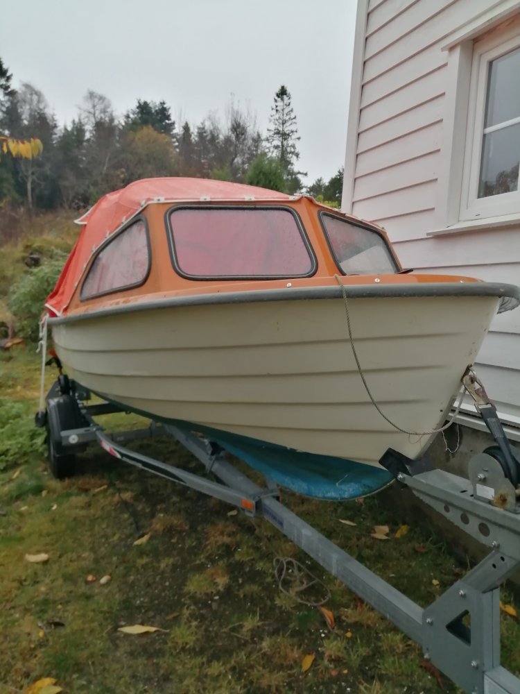

Dette er min første båt og jeg har akkurat fått den på land for første gang. Jeg har tatt den opp for å se hvordan ting står til under den og for å få fikset en hel del små og store ting så bra som jeg kan.
Siden jeg er ny i dette gamet og ikke direkte handy (jævlig lite handy altså) så tenkte jeg at jeg kunne bruke denne tråden som en slags dagbok sånn at jeg slipper å lage ørten nye tråder hver gang jeg skulle lure på noe under prosessen med å få gjort litt små reprasjoner.

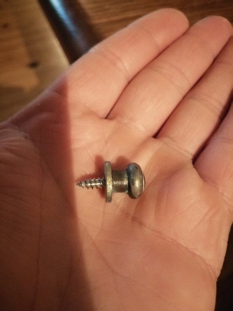

Som dere ser så har jeg måtte mekke meg en kalesjeløsning (dere kan godt le) da alle skruene på bakerste del er tatt eller revet vekk av tidligere eier. Så mitt første spørsmål er hvor jeg kan få tak i flere av disse kalesjeskruene eller finnes det andre og bedre løsninger?
Har en jobb til deg: når du skal erstatte alle kalesjeknappene, må du bore opp hullet skruene stod i. Hullet fyller du med glassfiberarmert sparkel (Biltema sin er knall). Tips: bruk en brytebladkniv, sånn skyv ut og knekk av når det blir sløvt, og skjær vekk overskuddet så snart det har herda nok til å ikke klebe, men ikke er blitt steinhardt. Da slipper du å slipe så mye. Slip etter en times tid, da er det ikke fullherdet og det blir veldig enkelt.
Er du arbeidssky... jeg mener smart, fester du en bit blå maskeringstape over hullet før du borer opp. La maskeringstapen stå til du har fått klinet inn i hullet, så drar du av tapebiten. Minimalt etterarbeid!
Så borer du opp på nytt for skruen (bruk nye skruer, syrefaste) og skrur på plass kalesjeknappene.

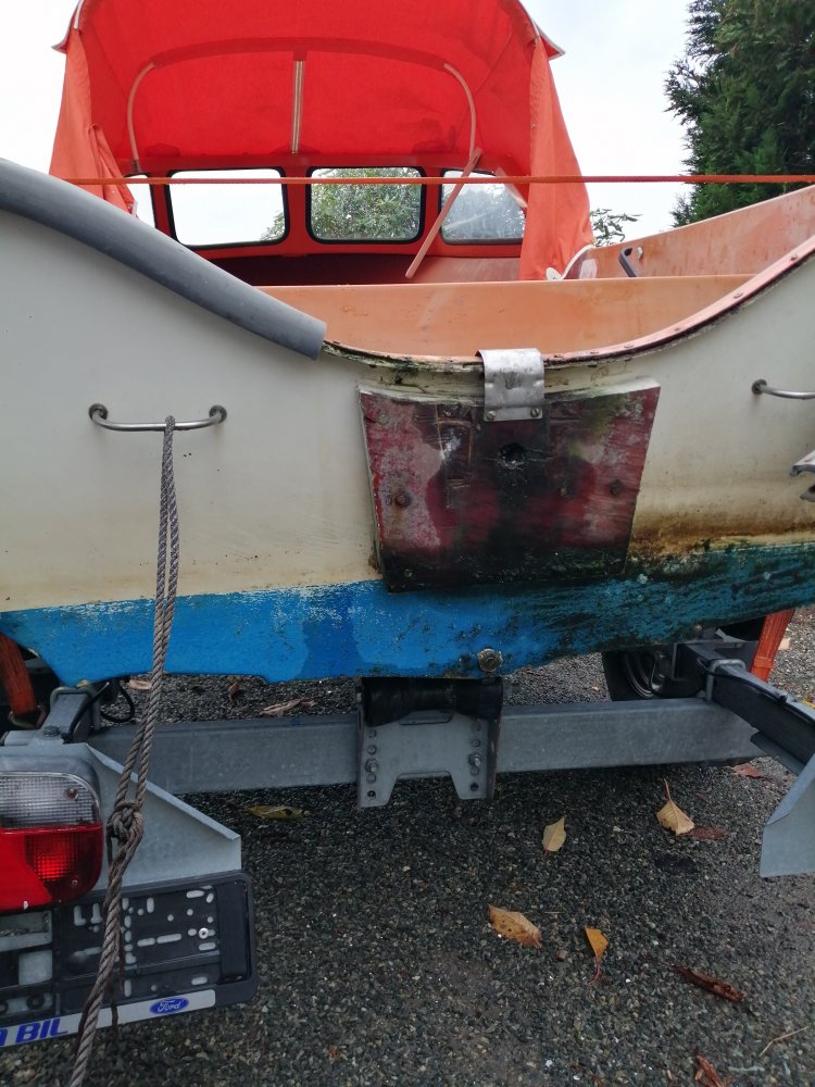

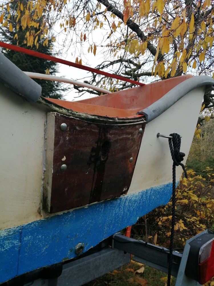

Plata på akterspeilet du tenker på? Den kan du kaste. Erstatt den med en plate laget av forskalingsplate / tilhengerplate, som du forsegler i kantene med oljemaling (2-3 strøk blir knall). Fest den på akterspeilet med sikaflex (du trenger bare legge en streng rundt og et kryss tvers over plata) etter at du har rengjort og avfettet området. Skader ikke å dra litt sandpapir korning 120 lett over sånn at det blir mattet litt. Du skal bare matte, ikke slipe ned. Klem plata på plass og sett på en skrutvinge. Ikke dra til så voldsomt hardt, bare såpass at du kjenner at du kan klare å skru 1/2-1 omdreining til på håndtaket uten å drite på deg. Klemmer du ut sika på sidene, holder det. Sånn sett er det ikke dumt å bruke maskeringstape langs kantene sånn at du ikke kliner sikaen utover. Evt. sika som skvises ut, skjærer du bort med brytebladkniven etter noen dager.
Den plata er bare for å bygge opp tykkelse sånn at motoren ligger an mot ei plan flate på akterspeilet. Du kan også bruke ei tjukk skjærfjøl av nylon, sånn som slaktere og fiskehandlere bruker.
Jeg ville laga ny plate som stopper 5mm fra ripa. Om du skal ta på ny ripelist, kan det hende du må ha den avstanden som er der nå.

Da var akterspeilorådet reparert etter beste evne. Listen som hang og slang har blitt satt skikkelig på plass, det samme med braketten :yesnod:

Båten er godkjent for 15hk, av typen "lettere" 2-takt. Det kan også tenkes at akterspeilet har sett bedre dager, først og fremst mtp. sprekken i mellom bakre fenderlist (over utvendig motorplate). Det er ikke usannsynlig at det har gått en del vann imellom her, og det burde derfor tettes med Tec7 for å unngå ytterligere lekkasje og råte.
