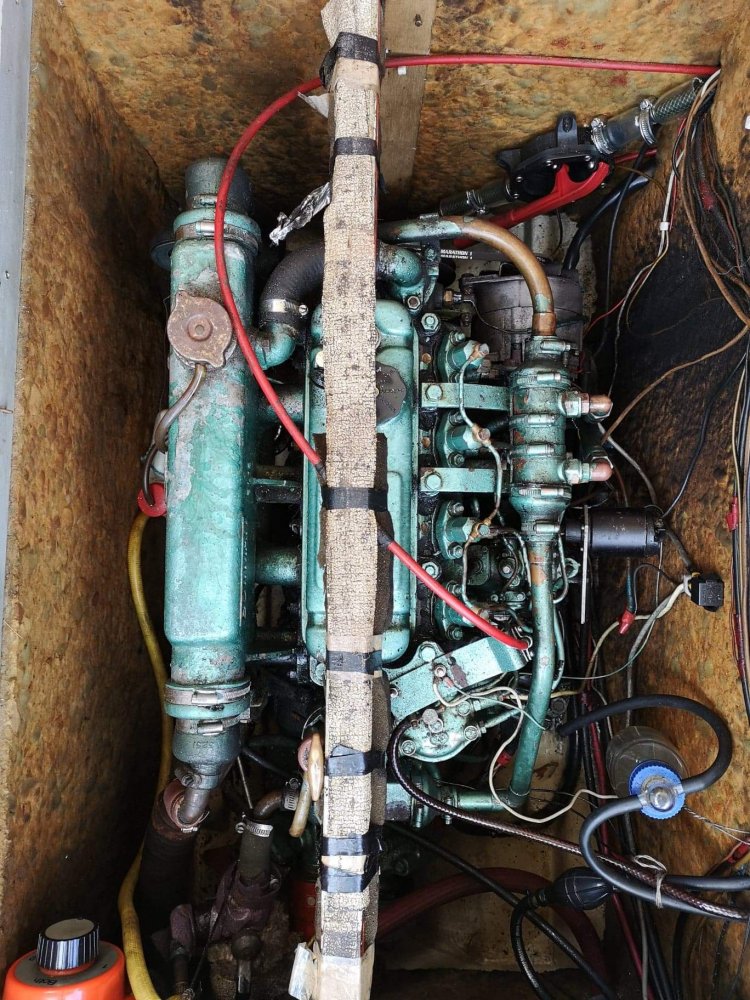

Hei? Håper att noen kunnne ha hjulpet meg med og identifisere en motor ut ifra noen bilder.
Jeg er interessert i en Fevik 715 som er for salg, men selger vett ikke hva det er for en motor som står i båten. Han mener att det er en Perkins men vett ikke hva modell, og hvor mange hk.
Når man ser på fargen kunne det se ut som en Perkins, men hadde vært greit og vist ut ifra dele kjøp fremover. Kjedelig og kjøpe en motor man ikke kan få deler til.
Så hadde satt utrolig pris på, om noen kunne ha hjulpet meg med dette, på forhånd takk. ??
Kan ikke hjelpe deg med identifiseringen, men ville vært skeptisk til å kjøpe noe som selger ikke vet hva er. Tenker følgende: hvordan kan han ha fulgt opp løpende vedlikehold og holdt motor i god stand uten å kjenne til hvilken motor det er?

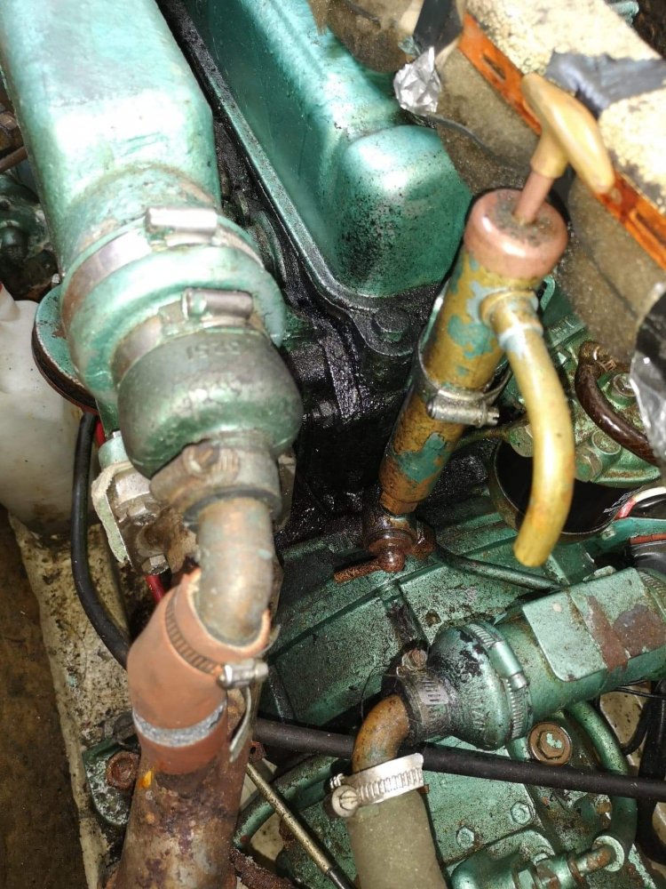

Ser også motoren din svetter greit med olje i toppdeksel, samt lekker eksos som blåser oljen oppover toppdeksel. Ikke at det er store problemet, men nettopp, det er ikke store problemet så hvorfor er det ikke reparert.
Blir skeptisk.

Ser ut som en BMC tror jeg. sjekk denne linken. Google BMC dieselmotor og se på bildesøket i Google

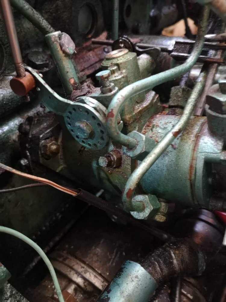

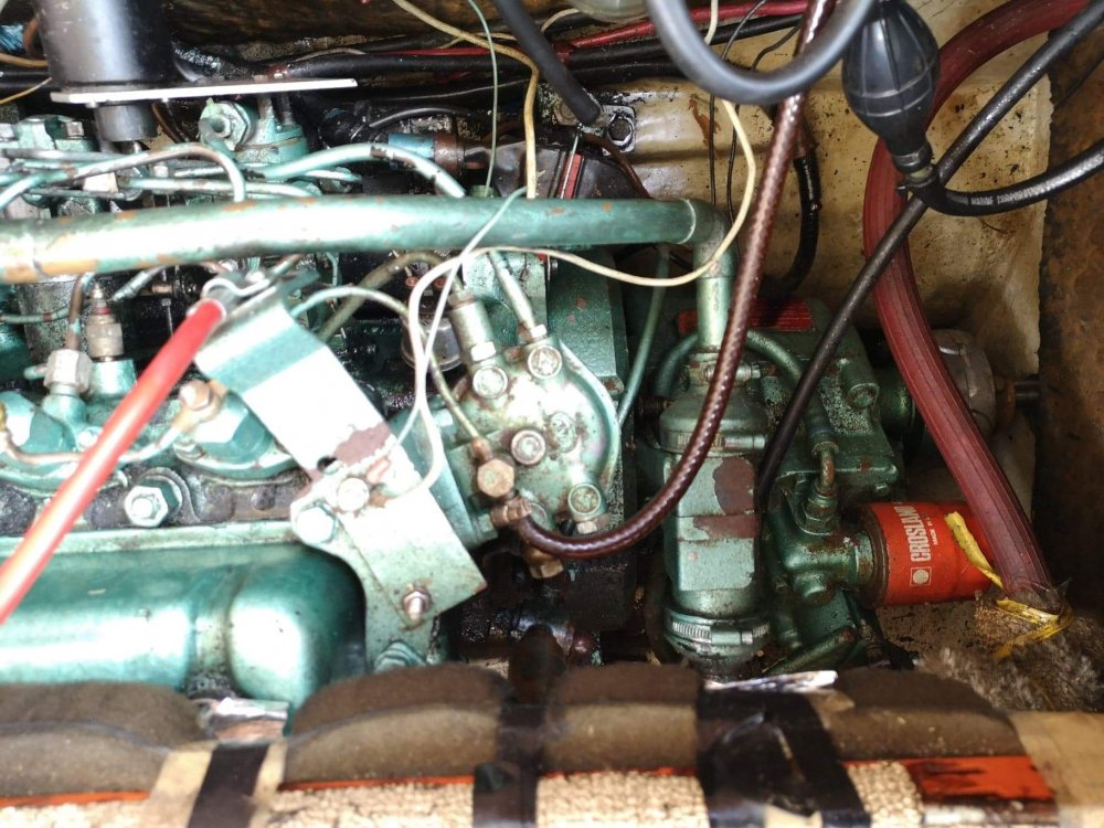

Har selv 4.108, men installasjoner er så ulike og mange motorer har samme "tilbehøret". Men i forhold til min ligger oljekjøleren høyere, den manuelle oljeskiftpumpa er sånn ca midt nedpå blokka hos meg, den har originalt feste i blokka på 4.108. Høytrykkspumpa ligner ikke på den som står på min... men der er det også ulike varianter brukt. Ut fra det jeg ser på bildene tror jeg ikke det er en 4.108, men jeg setter ikke store penger på påstanden :-).

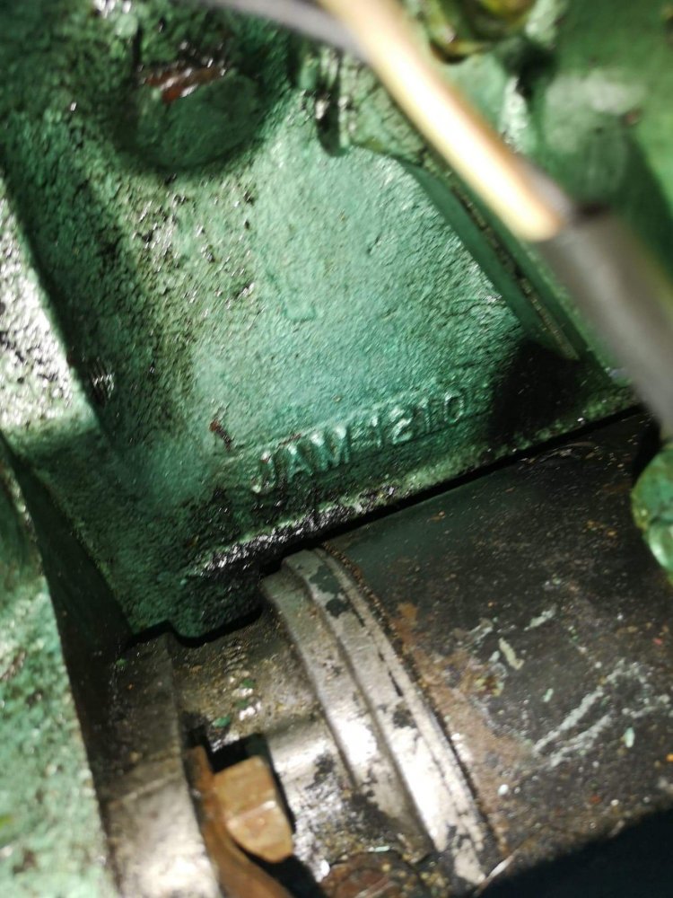

BMC 1.5/1.8 har støpenummer fremme på blokka, bb-side under manifold. Be om det.

Skal si ifra til selger at han må ta bilde der, ta for hjelp?

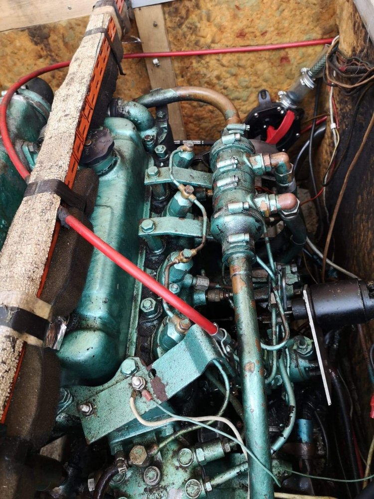

Jeg synes dette ligner en BMC Captain, som er på 1,5 liter og yter 36 hk. Jeg har maken. Dieselpumpa er av merket CAV, og Girkassa er PRM og kjøleren fra Bowman. Jeg ser at røropplegg og noen installasjoner er lagt opp litt annerledes enn på den jeg har, men jeg mener helt bestemt at det er en BMC. Jeg har hatt min i 6-7 år, og synes motoren er veldig grei. Jeg har gjort en del med den selv, skiftet vannpumpe, registerkjede, overhalt topplokk og dieselpumpe. I forbindelse med dette har jeg støtt på følgende utfordringer med deletilgang: Registerkjededeksel. Dette har jeg ikke klart å spore opp nytt, og måtte bøte på det gamle. Ellers har jeg fått tak i ventilløfter (ASAP supplies måtte skaffe fra India, men det gikk) og verkstedet som overhalte dieselpumpa klarte å skaffe deler inni denne, selv om de egentlig ikke var gått ut av produksjon. I forbindelse med overhaling av toppen ble det kjøpt inn nye glødeplugger, og pakningssett på vanlig måte. Dette er motorer som det finnes veldig mange av, så selv om deletilgang er vanskelig på nye deler, vil det være mulig å skaffe brukte deler lenge enda. Går jo an å kjøpe seg en delemotor selv også. Hvis du klarer å skru litt selv, så hadde ikke jeg vært bekymret for denne. Min erfaring er at den største utfordringen er rust. Både registerkjededekselet og rørkobling til den manuelle oljepumpa var rustet igjennom på min, som kunne ført til oljelekkasje i et omfang som potensielt kunne tatt knekken på motoren. Ble heldigvis oppdaget bare ved å være litt nysgjerrig på hvordan ting så ut. En tube med silikonpakning gjør underverker, kombinert med å holde motorrommet så tørt som mulig. Dernest å peile olje ofte, men det gjelder egentlig uansett. Lykke til.

Får se hva selger sier når han får tatt noen flere bilder av motor i morgen men ut ifra det folk skriver her og det jeg selv har Googlet da tyder det på at det er en BMC? Planen er og etterhvert løfte ut hele motoren og renovere og male den og motorrommet opp på nytt da tenker jeg at jeg har en god motor fremover i mange år.
