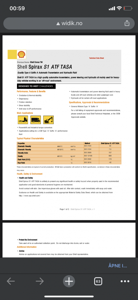

Gammel tråd, men fortsatt aktuell problemstilling. Jeg skal bruke denne i mitt Kanzaki KBW10 gir hvor det står "ATF-A" på skiltet
Kun 149,- på Biltema
