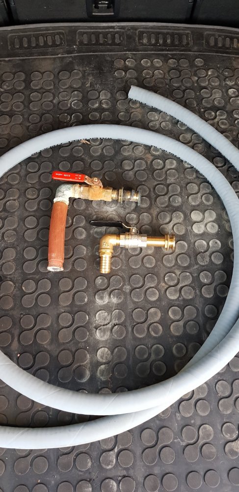

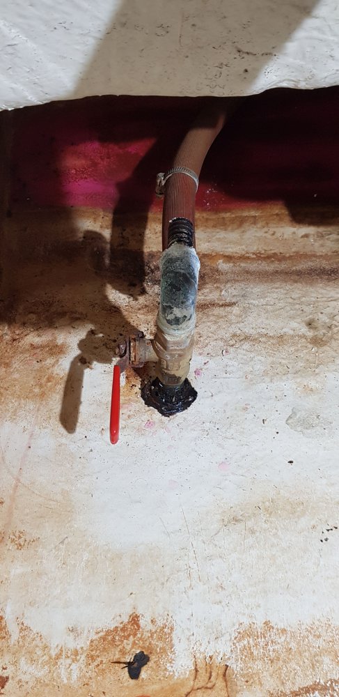

Goddis77 Startet 1.November.2020 Link til dette innlegget Startet 1.November.2020 Sjøvannsinntaket til toalettet begynte å bli slitt, så det var på tide å bytte det. Ble litt usikker på riktig rekkefølge her, samt om festemiddelet Locktite 577 er riktig vei å gå.. Min plan er som følger Rengjøre flater inne og ute med aceton feste selve gjennomføringen med tec7 feste komponentene etter dette med locktite 577 Men bør jeg feste komponentene først med locktite før teiting av gjennomføringen med tec7, eller bør jeg starte motsatt vei? Tenkte at hvis jeg tok gjennomføringen først og dro til det andre, så kunne festet på gjennomføringen muligens løsne? Er dette noe som kan gjøres i tempen vi har nå, eller bør jeg ta dette senere? Sitér dette innlegget Link to post

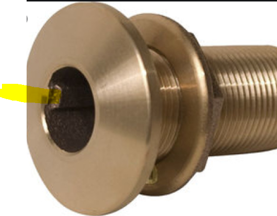

Roger jo Svart 2.November.2020 Link til dette innlegget Svart 2.November.2020 (redigert) Mener det riktig er å kjøpe støpte skroggjennomføringer og at den har knaster så en kan holde igjen på utsiden når en trekker til så en ikke drar den med rundt når den på innsiden trekker til. Da blir det tett. og lar den herde før videre montering. Har en det travelt monter skroggjennomføringer uten tetningsmiddel monter kran og bend ferdig, løsne skroggjennomføringen og legg på tetningsmiddel ute inne og trekk til. På komposit er dette oppskriften fra en leverandør Lägg tätningsmassa runt genomföringens yttre fläns och skruva åt mutter på insidan för hand. När tätningsmassan har stelnat ,skruva av muttern och lägg tätningsmassan även på insidan. Skruva åter åt muttern för hand. Demonteringen er lettest fra utsiden ved forsiktig sliping ( skal ikke bli varmt) eller konisk bor. Redigert 2.November.2020 av Roger jo (see edit history) Sitér dette innlegget Kokekyndig maskinist kjent på kysten. Link to post

Goddis77 Svart 2.November.2020 Emnestarter Link til dette innlegget Svart 2.November.2020 Roger jo skrev for 2 timer siden: Mener det riktig er å kjøpe støpte skroggjennomføringer og at den har knaster så en kan holde igjen på utsiden når en trekker til så en ikke drar den med rundt når den på innsiden trekker til. Da blir det tett. og lar den herde før videre montering. Er en slik som dette her jeg har kjøpt ja. Et skrujern til å holde i mot med på utsiden da eller? Sitat Har en det travelt monter skroggjennomføringer uten tetningsmiddel monter kran og bend ferdig, løsne skroggjennomføringen og legg på tetningsmiddel ute inne og trekk til. Heller litt til at dette kan være beste alternativet for meg. Får handle inn litt festemidler i dag og se hva jeg får til i morgen. Må uansett en tur på Megaflis i dag Sitér dette innlegget Link to post

Roger jo Svart 2.November.2020 Link til dette innlegget Svart 2.November.2020 (redigert) Goddis77 skrev 1 time siden: Er en slik som dette her jeg har kjøpt ja. Et skrujern til å holde i mot med på utsiden da eller? Hva som helst som passer inn i hullet og går i mot knastene flattjern, hoggjern bakdelen på en skiftenøkkel og holde imot med en annen skiftenøkkel/rørtang. Redigert 2.November.2020 av Roger jo (see edit history) Sitér dette innlegget Kokekyndig maskinist kjent på kysten. Link to post
