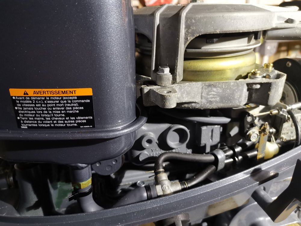

Garasjen er ryddet nok til å få inn et gammelt skrivebord og med litt resteplank ble det en fin stand og arbeidsbenk til service av lillemotoren.

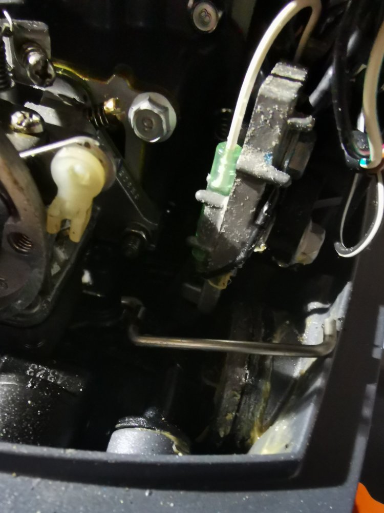

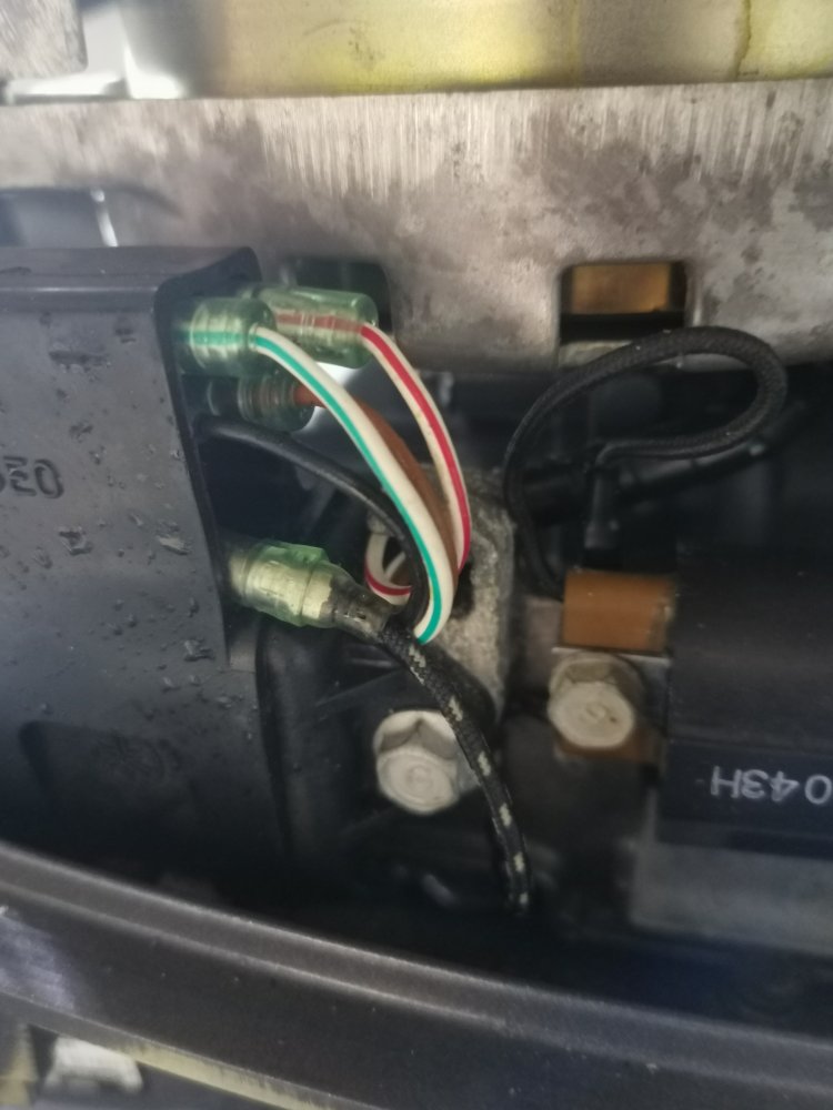

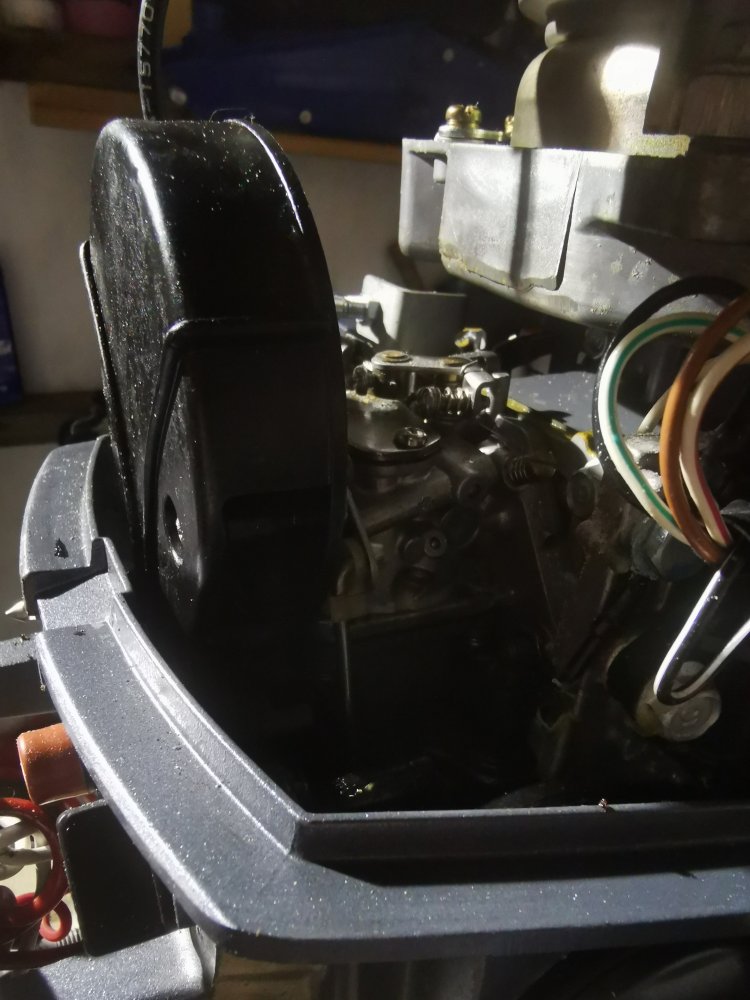

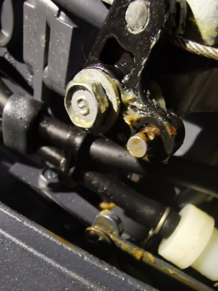

Satt den på å poppa av dekslet. Overraskende trangt inni der er mitt førsteinntrykk! Blir spennende å alliere seg med YouTube og forumet for videre fremdrift. ??
Litt bilder av motor før man tar i den med noe som helst.

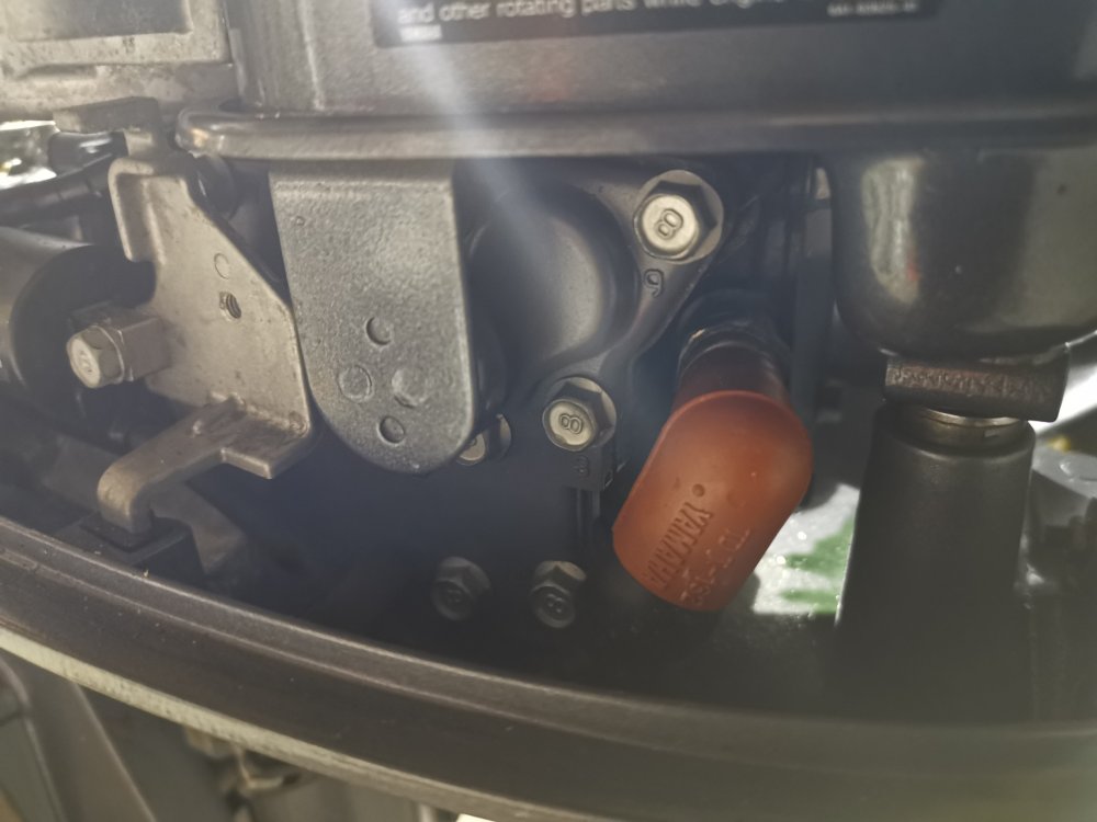

Har en lik motor, og det var stort sett greit å komme til forgasser. Ta av luftinntaket (svart rund boks), og frigjør gassvaieren. Forgasseren er festet med fire 10mm-bolter, som du sikkert har sett. En av dem var litt trang å komme til med fastnøkkel, mener jeg brukte skralle med universalledd mellom skrallen og pipen.

Forgasser på mine motorer er bare festet med to 10 mm muttere....

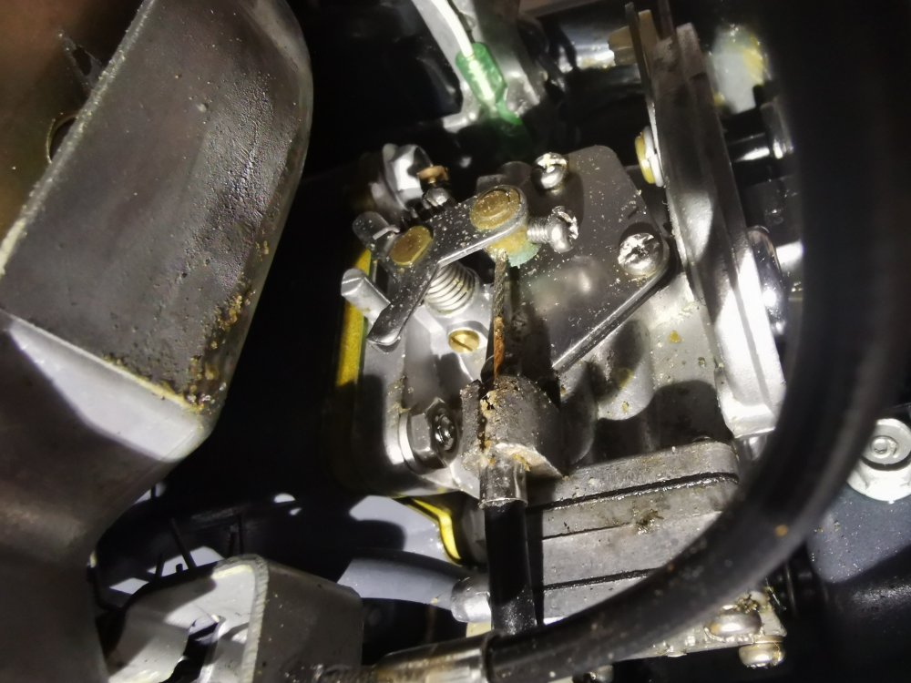

Ja da hadde jeg en tur i garasjen.

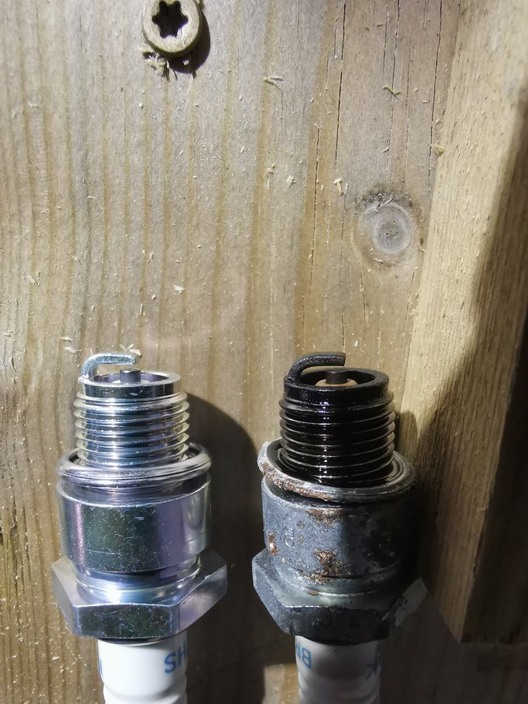

Byttet først det enkleste, pluggen. Viktig å bygge selvtillit!

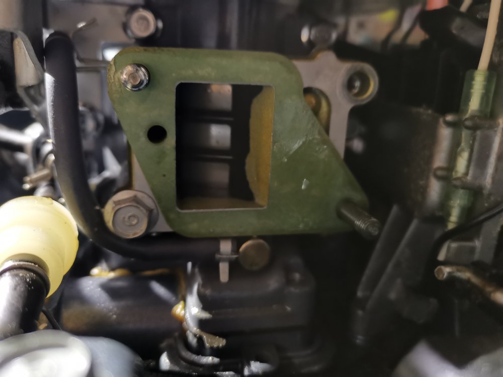

Så var det å komme til forgasseren, hekte av litt av hvert og fikk løsnet den relativt enkelt. Var 1 bolt og 2 muttere. Grei skuring.
Kom forøvrig en god del bensin ut av den når jeg flyttet den fra motor til arbeidsbenk.

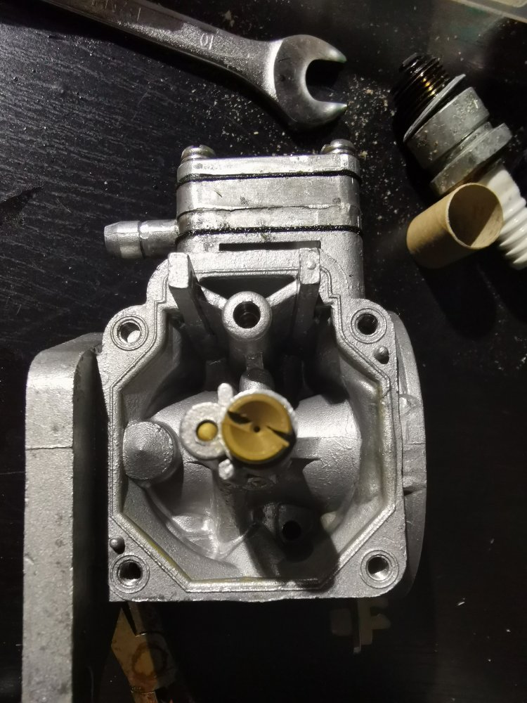

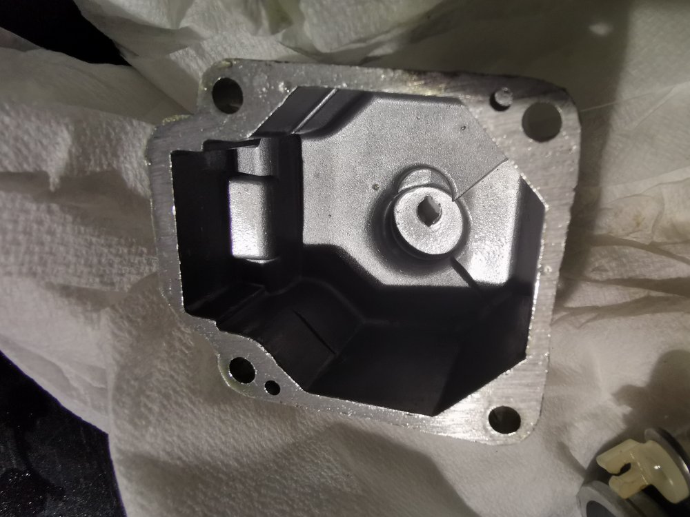

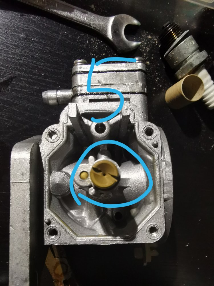

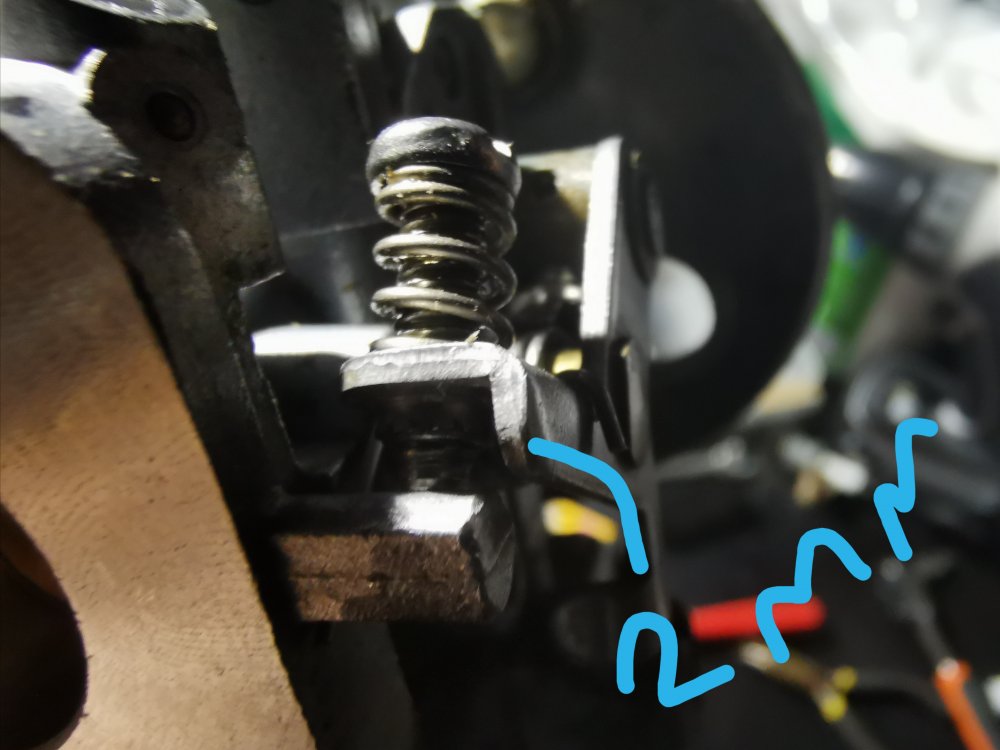

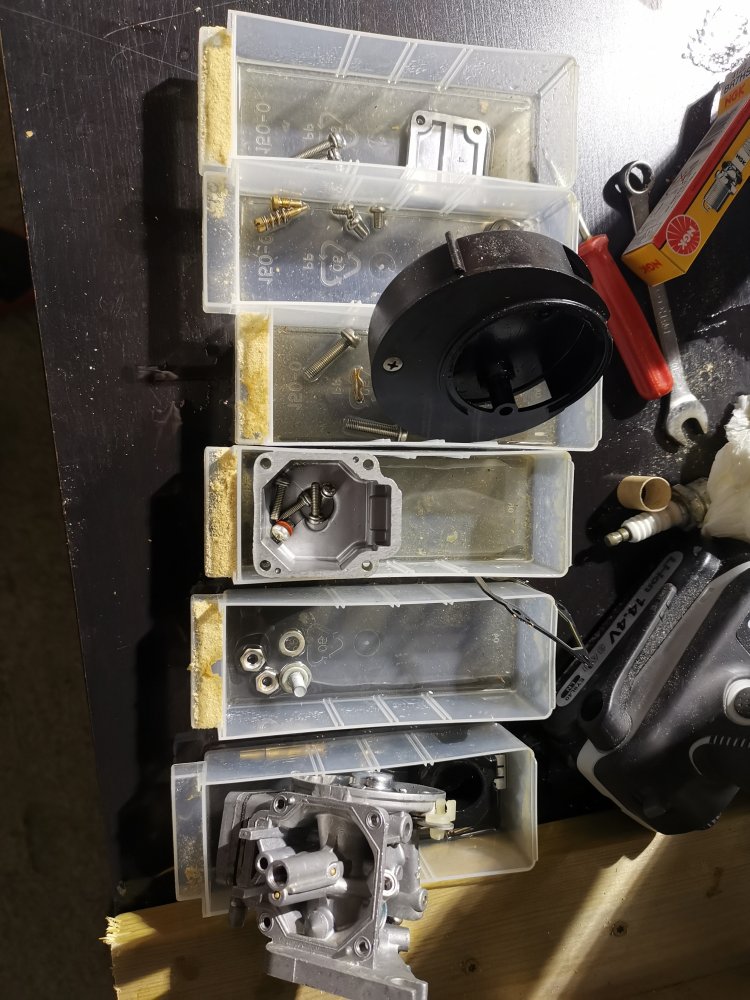

Så møysommelig demontering av alt som kunne skrus på. Notert omdreininger osv på messingskruer. La de forskjellige delene i bokser så jeg skal klare å huske hva som skal hvor.
Dusjet med forgasser rens og lar det stå å tenke til neste garasje besøk. Da tenker jeg å ta en runde med ultralyd vasker en og blåse de tørr. Bør jeg vaske i vann eller bruke biltema sin smådelrens? Tips?

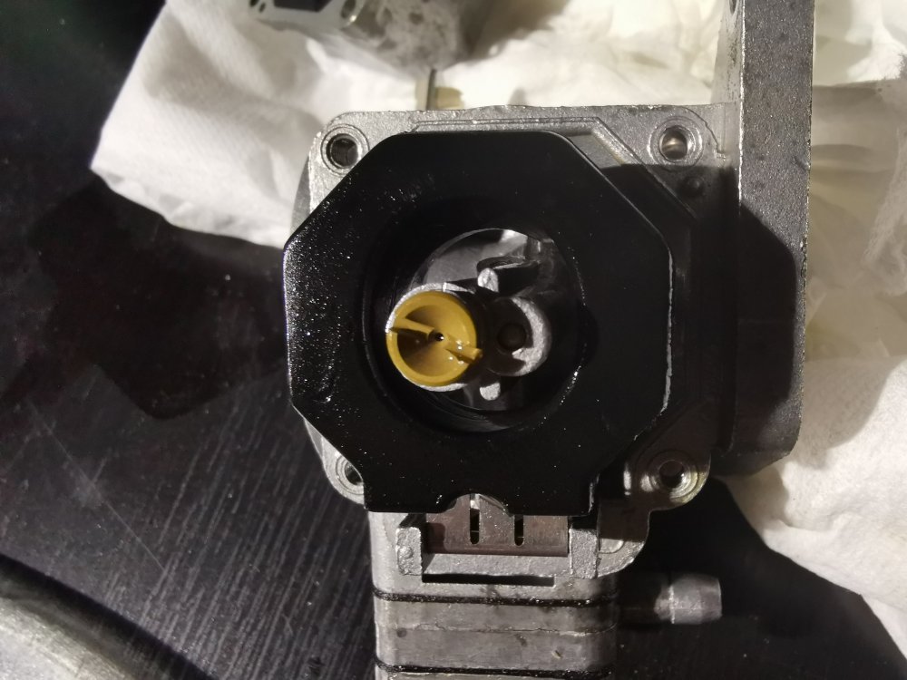

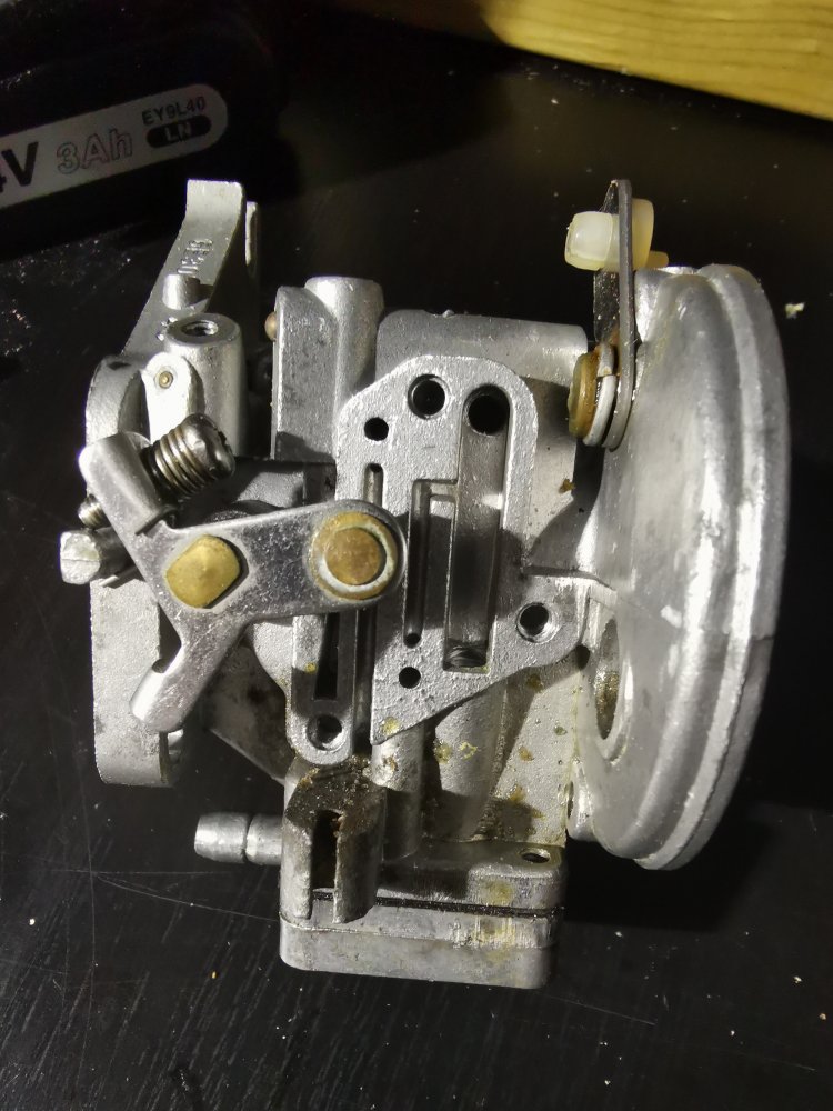

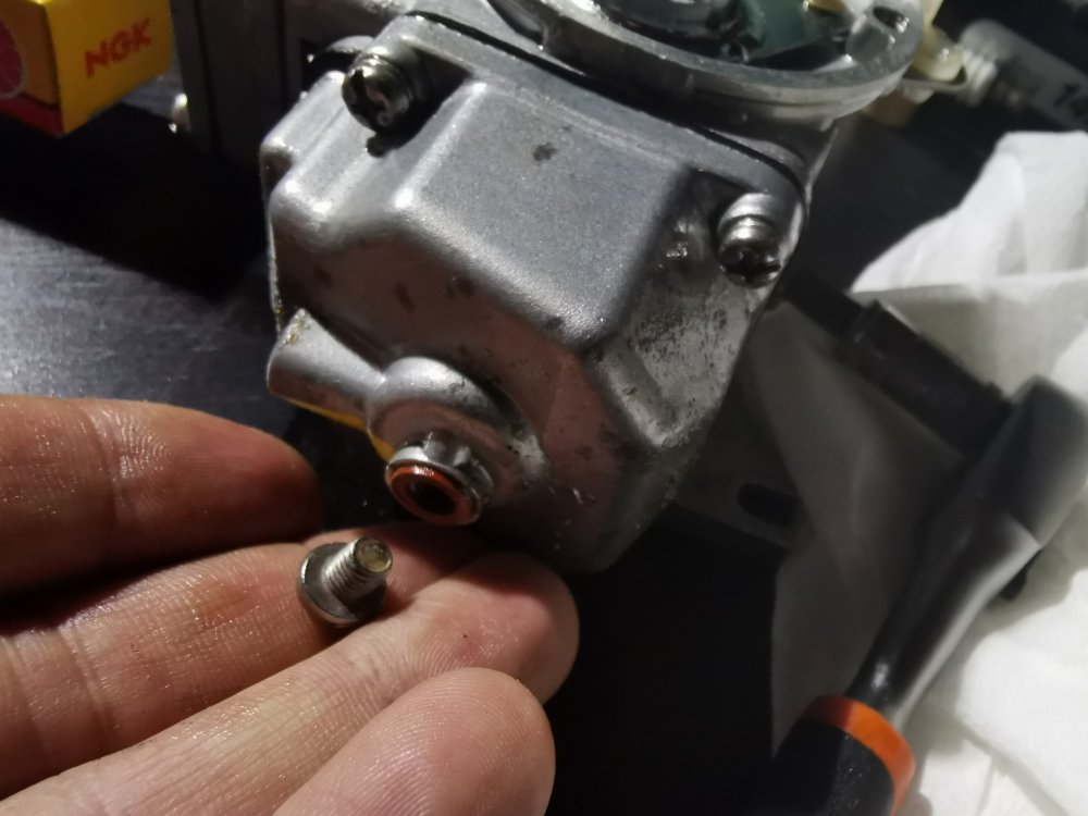

Litt bilder fra underveis:
Prøver å montere sammen å kjøre den ei stund å ser kor det ser ut. Går kjapt å demontere om det sku være dårlig pakning.
"nåla" til flottør så spiss og fin ut.

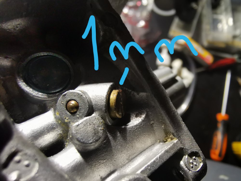

Litt usikker på hvor mange runder jeg skrudde på den messing ventilen som var under den jeg har notert 5 runder på.. Bare å skru til den er passe fast?
Tenker dere en runde i ultralyd vask med delerens fra Biltema og så en runde i vann er tilstrekkelig?
Blåses tørr etter det med kompressor og setter sammen.

Da har alt vært innom smådelrens og en runde i vann. Blåst tørr. Montert tilbake. Ødela ei pakning under demontering ved der bensinslange kobles på. La i hylomar der (godt med et lite lager utgåtte produkter fra flyvedlilehold). Det får bære eller briste. Skal tåle fuel.
Det som TOK tid var å få på gasswire. Vet ikke hvor mange ganger jeg var å pilka frem den s***** skruen. Så når alt skulle være på plass åpna æ lokket på bensintank som er fastmontert. Da fløt det ut bensin! Wtf.. Men hadde selvsagt klart å ikke sette på den fuelslangen som sku inn mot forgasser ? Fikk nu gjort det æ sku på neste punkt, draine tanken, så det ordnet seg selv på en måte.
