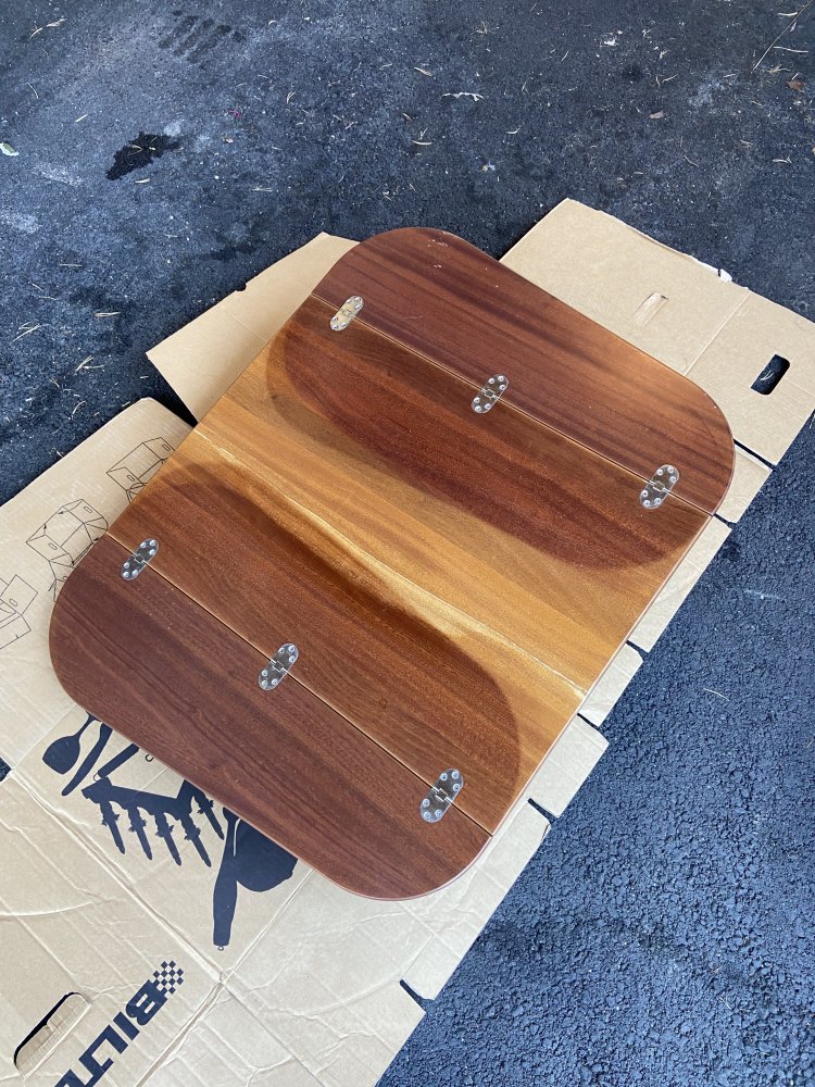

Noflow Startet 14.November.2020 Link til dette innlegget Startet 14.November.2020 Hei, har et bord i båten som er veldig falma gjennom årene og har lyst å få det pent igjen. Er det muligens mahogny? Bordet er blytungt og treverket virker til å være av en hard sort. Hvilken fremgangsmåte og hvilken lakk anbefales her? Har lyst på en blank finish på dette uten alt for mye rødskjær i fargen. Sitér dette innlegget Link to post
Havarita Svart 14.November.2020 Link til dette innlegget Svart 14.November.2020 (redigert) Teakrens og ny olje. Evt pussing og ny olje. Solfalmingen går fort bort. Bordet trenger ikke renovering. Det trenger kun vanlig årlig vedlikehold. Redigert 14.November.2020 av Havarita (see edit history) Sitér dette innlegget Link to post
Optimist1 Svart 14.November.2020 Link til dette innlegget Svart 14.November.2020 Hvis du ønsker blank overflate må bordet lakkeres (ser ut som det bare er oljet kan det stemme?) Mange forskjellige typer å velge og alle har vel sin favoritt. Men gjør som Havarita skriver. Tror nok ikke du slipper unna litt pussing. Når du er ferdig med pussingen gå over med en fille rødsprit, da oppdager du fort fargeforskjeller i treverket, evt om du trenger å pusse mer. Fordelen med oljet bord er at det er litt enklere å vedlikeholde, bare påfør litt olje en eller to ganger i året så holder det seg fint. Får du et hakk gjennom lakken i et lakkert bord kan du «fort» få fuktskade, fordi vannet kryper under lakken og «slipper ikke ut». Men lakkerte bord er nå penest synes nå jeg:) Kos det med det lille prosjektet ditt, blir nok veldig bra:) Sitér dette innlegget Link to post

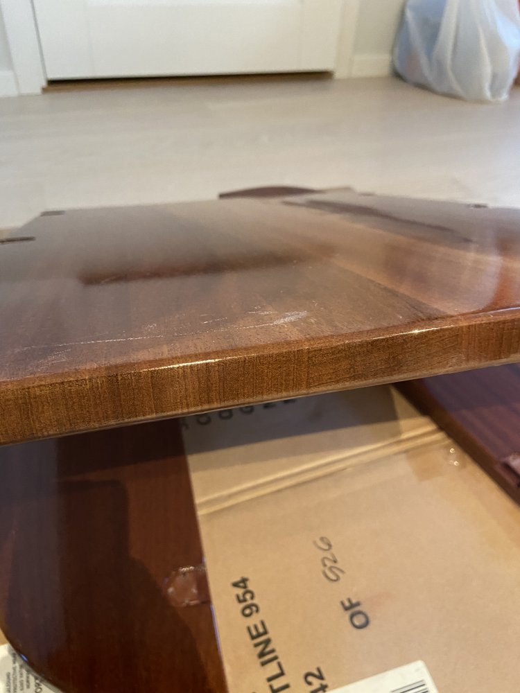

Vidar F.H. Svart 16.November.2020 Link til dette innlegget Svart 16.November.2020 Vær litt forsiktig med den pussingen. Det ser for meg ut som om det er finert, altså ikke heltre. Da blåser du fort igjennom fineren! Jeg sverger til ei vanlig sikling til slikt. Det går også LANGT kjappere enn med sandpapir, om en lærer seg å sette opp siklingen. Veritas har en "variable burnisher" som kommer med 1 stk sikling. Det er et verktøy du drar fram og tilbake over siklingen, så blir den skarp. Først på 0 grader, deretter på 5-10 grader. Et par drag, så drar du av lakk og maling som bare det! Lesestoff: https://www.fine-tools.com/G10004.html Sponplater og MDF er ikke så lette de heller. :) Så vekt behøver ikke bety så mye. Sitér dette innlegget Hansvik 14 - Rana 15 DC - Rana 17 DC - ooooiiiiiig???? Nordlænding (konvertert til vestlending) uten båt e som en fesk på lainn. Tørre greier! Hjemmeside med artikler innen trehobby / finsnekring. Link to post
HiWard Svart 16.November.2020 Link til dette innlegget Svart 16.November.2020 Om du skrur av de hengslene kan du kanskje se om det er finert eller heltre? Sitér dette innlegget Volvo Penta 5.7GXi-HF bensinmotor med DP-SM drev Link to post
Optimist1 Svart 16.November.2020 Link til dette innlegget Svart 16.November.2020 (redigert) Hvis kantene på bordet er finert bør det være enkelt å se. Da går treverket langs kanten, og ikke på tvers (i enden der platen er kuttet på tvers). Ser ikke ut som det er lister på bordet. Redigert 16.November.2020 av nbjelland (see edit history) Sitér dette innlegget Link to post
Vidar F.H. Svart 17.November.2020 Link til dette innlegget Svart 17.November.2020 For meg ser det ut som om bordet er kantet, altså at det er montert en plastremse - eventuelt finérremse - rundt baut. Det funker ikke på heltre ettersom en heltre-plate vil forandre bredde gjennom året. Opp til 10% faktisk. Så da ville kant-remser bli ødelagt temmelig kjapt. En annen ting er at limte bordplater av heltre ikke er spesielt happy i et ustabilt klima. De vil slå seg og bøye seg. Kanskje ikke mye, men det skjer. Derfor tviler jeg sterkt på at det bordet er heltre. Sannsynligvis finert på en kjerne av vannfast kryssfiner eller spon. MDF håper jeg ikke blir brukt i båt, for det blir jo rene byggskummet om man nyser på det. Nå kan det jo hende at finéren er tjukk. Ta av en hengsel, så får du nok svaret. Jeg hadde ikke hatt noen betenkeligheter med å gå laus på et finert bord med sandpapir, MEN: jeg hadde gjort det for hånd og starta på K180. Beveget meg direkte til 240 så snart jeg så antydning til trestøv. Tjukke (og tynne, for den del) lakk-lag hadde siklinga tatt seg av like effektivt som veghøvelen tar isen i vårløsninga i Juli i Finnmark. Deretter 240 på et pussebrett / en pussekloss og et forventningsavklaringsmøte på SATS hjemmekontor. Klart for en runde vedlikehold! Det tragiske oppi det hele er at dette går kjappere enn om man drar fram Mirka'en, Boschen, Makitaen eller fæstuul'en. Det tar nemlig mye tid å erstatte finér man blåser igjennom med sandpapiret. Med håndverktøy stopper man som regel å sage i god tid før man treffer bein... Sitér dette innlegget Hansvik 14 - Rana 15 DC - Rana 17 DC - ooooiiiiiig???? Nordlænding (konvertert til vestlending) uten båt e som en fesk på lainn. Tørre greier! Hjemmeside med artikler innen trehobby / finsnekring. Link to post

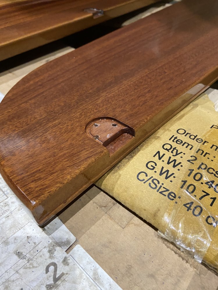

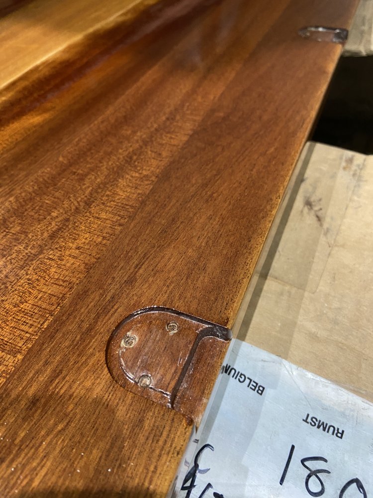

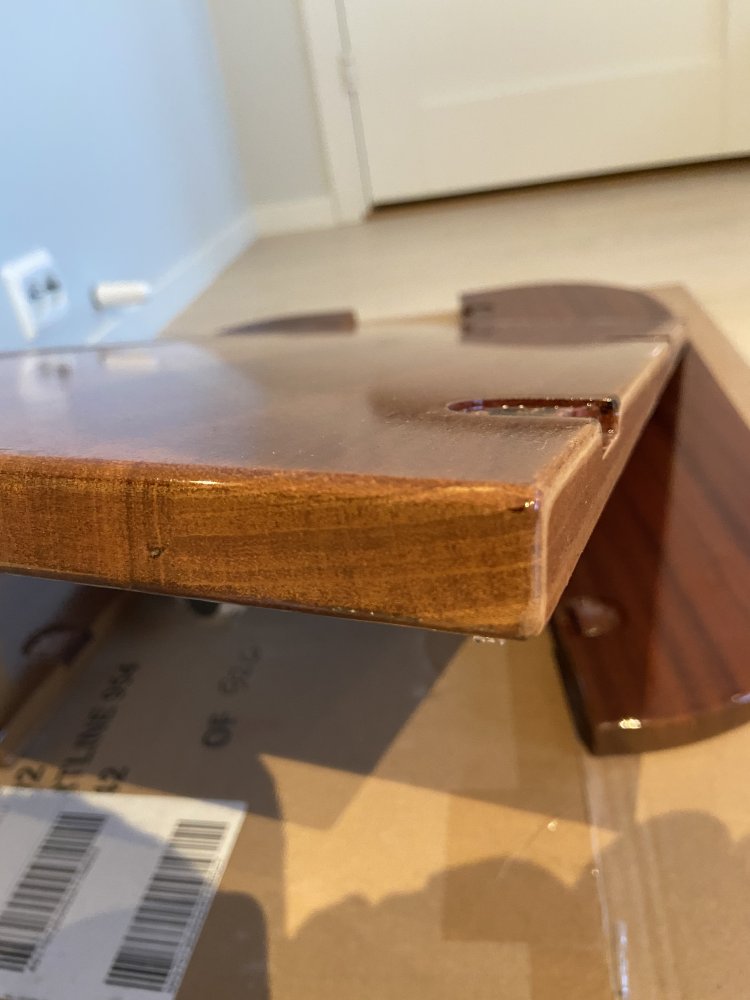

Noflow Svart 17.November.2020 Emnestarter Link til dette innlegget Svart 17.November.2020 (redigert) Her er noen nærmere bilder. Tenker jeg kan slipe ganske hardt og fortsatt slippe unna de største bekymringene... kjøpte inn Jotun Benar olje som jeg tenkte å behandle det med. Redigert 17.November.2020 av Kaftein (see edit history) Sitér dette innlegget Link to post
Vidar F.H. Svart 18.November.2020 Link til dette innlegget Svart 18.November.2020 Dette ser ut som hel ved, eller i alle fall veldig tjukk finér. Muligens heltre langs hengselkanten. Her kan du trygt slipe, men ikke overdriv. Se spesielt på kantene - det er lagt på noen mm treverk. Antar at det ikke er synlige årringer på kortsidene av bordet, men at det er lagt en list på utsiden? Her ville jeg brukt siklingen og fjerna lakken, pussa ned og så brukt remediene folk som kan mer enn meg, anbefaler for å freshe opp treverket. Siklingen drar du forresten lett over bordet når første strøk er påført, så fjerner du nupper og evt. støvkorn. Trenger ikke bruke makt - samme press som hvis du drar siklinga over underarmshuden uten at det gjør vondt (faktisk!). Sitér dette innlegget Hansvik 14 - Rana 15 DC - Rana 17 DC - ooooiiiiiig???? Nordlænding (konvertert til vestlending) uten båt e som en fesk på lainn. Tørre greier! Hjemmeside med artikler innen trehobby / finsnekring. Link to post
Optimist1 Svart 18.November.2020 Link til dette innlegget Svart 18.November.2020 (redigert) Vidar F.H. skrev for 14 timer siden: Dette ser ut som hel ved, eller i alle fall veldig tjukk finér. Muligens heltre langs hengselkanten. Her kan du trygt slipe, men ikke overdriv. Se spesielt på kantene - det er lagt på noen mm treverk. Antar at det ikke er synlige årringer på kortsidene av bordet, men at det er lagt en list på utsiden? Her ville jeg brukt siklingen og fjerna lakken, pussa ned og så brukt remediene folk som kan mer enn meg, anbefaler for å freshe opp treverket. Siklingen drar du forresten lett over bordet når første strøk er påført, så fjerner du nupper og evt. støvkorn. Trenger ikke bruke makt - samme press som hvis du drar siklinga over underarmshuden uten at det gjør vondt (faktisk!). Gode tips fra Vidar her. Driver med litt lakkering selv om dagen og bruker skumfordriver etter pensel og sikling mellom strøkene. Spørsmålet er : hva gjør man når siste strøk er lagt for å bli kvitt støv og nupper? Sikling, vannsliping, rubbing og polering? Eller finnes det en litt mindre tidkrevende måte? Redigert 18.November.2020 av nbjelland (see edit history) Sitér dette innlegget Link to post

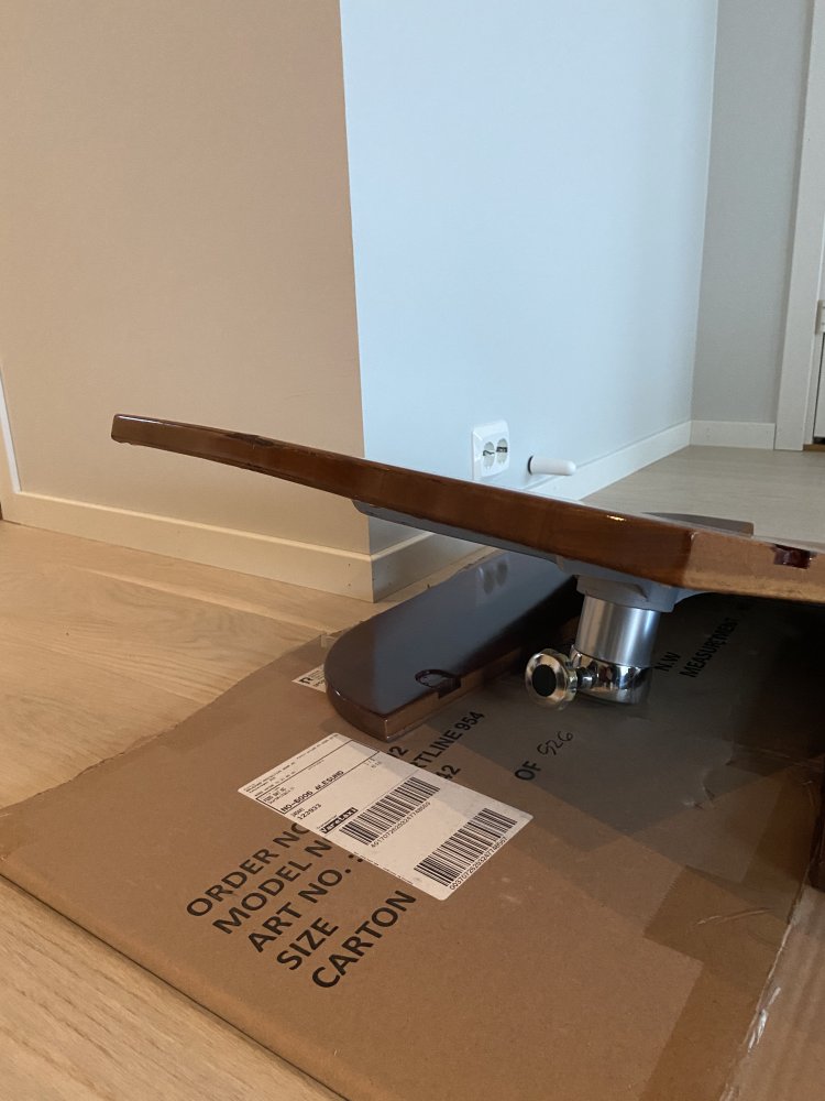

Noflow Svart 19.November.2020 Emnestarter Link til dette innlegget Svart 19.November.2020 Mange takk for gode svar! legger ved et par bilder til. I dag blir det videre på søken etter en sikling. Både Jula og Jernia var tomme... er nok en heltre plate, ref vedlagte bilder. Klør i fingrene etter å komme i gang nå... men det å stå i en åpen carport å pusse bord i sludd og stiv kuling frister heller lite Sitér dette innlegget Link to post
Vidar F.H. Svart 19.November.2020 Link til dette innlegget Svart 19.November.2020 Det der er heltre ut fra hva jeg kan se, så da kan du pusse til du spyr! :D Sikling: Kjøp deg denne. Den er helt genial for å sette opp eggen på siklingen! Det følger med 1 sikling i pakka. Sikling har de vel på Biltema, Clasern og liknende. Tools. Det er jo bare ei stålplate. Kan bruke ei gammal sag til å lage sikling av. Cluet er å lage "burr", altså en slags egg, på kanten. Dette kan jeg gjøre i blinde, men jeg gjør det LANGT enklere og raskere med den dingsemalingsen fra Veritas. Her er en god artikkel om temaet. Den forteller også hvordan du skal gå fram for å file kanten når det ikke lengre går å lage en god egg. For min del drar jeg fila på frihånd etter beste evne, og så legger jeg siklinga inntil en kloss oppå diamantslipesteinene mine. Da blir det gull. Sitér dette innlegget Hansvik 14 - Rana 15 DC - Rana 17 DC - ooooiiiiiig???? Nordlænding (konvertert til vestlending) uten båt e som en fesk på lainn. Tørre greier! Hjemmeside med artikler innen trehobby / finsnekring. Link to post

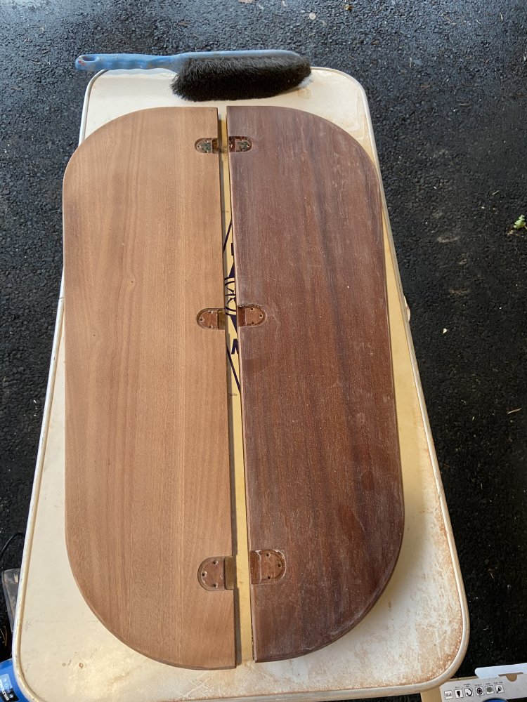

Noflow Svart 24.November.2020 Emnestarter Link til dette innlegget Svart 24.November.2020 Fikk fatt i ei sikling i helga, så satte i gang med skraping i går. I dag satt jeg i gang med slipinga, og så langt har det gått ganske så smertefritt Nå er oljing neste steg, og som tidligere nevnt, så har jeg en boks med Jotun Benar (blank) som jeg tenker å bruke. Blir å bruke en fin pensel og siklinga mellom strøkene. Spørs om ikke jeg må se om jeg finner tak i noe fin stålull også, til siste strøk... Kjekt med gode tips Sitér dette innlegget Link to post

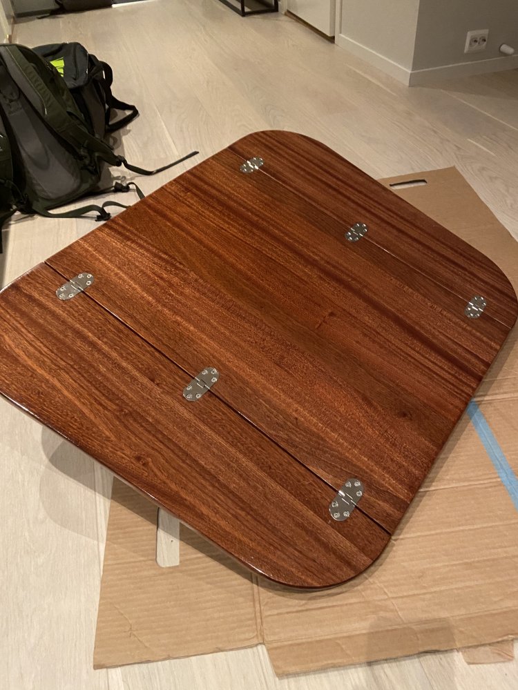

Noflow Svart 8.Mars.2021 Emnestarter Link til dette innlegget Svart 8.Mars.2021 Ble jo ferdig til slutt også... sliping, rengjøring, metta treverket med olje tynna ut med White sprit, tørka av overflødig olje, lett sliping mellom lagene, 4-5 lag utynna, polering i etterkant med maskin. Hengslene fikk selvsagt ei runde med Autosol før montering? Sitér dette innlegget Link to post
