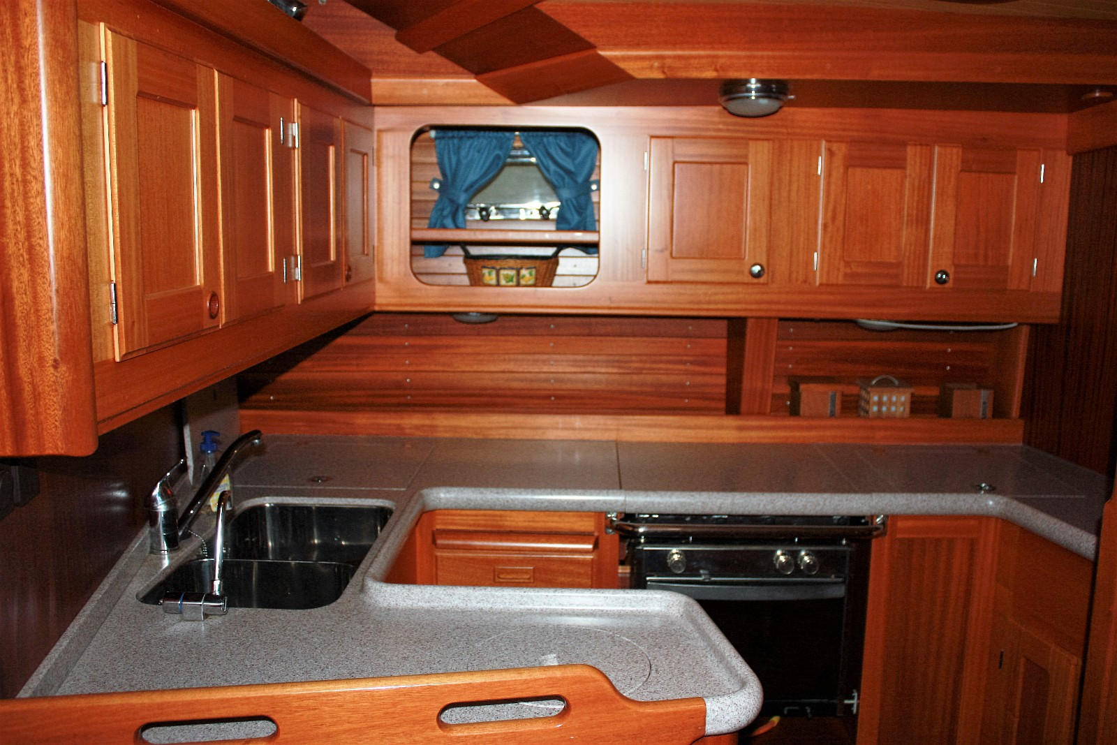

samme problem her. Vi har en Techimpex - den fungerer fint.
https://www.osculati.com/en/11202-50.375.00/techimpex-classic-version
Men som sagt så er den 45 cm smal. Her er det foret ut med 1 cm klosser på hver side.

Også blir jeg aldri helt klok på alle vinkler og høyder mm som skal passe - så da har jeg ikke byttet :-) . VI er så heldige at vi har en corian plate som passer på mm over komfyren, og det har jeg ikke lyst til å gi opp.

Oo, den byssa så utrolig lekker ut!! Kjenner den ikke helt igjen, hvilke båt er det du har?
