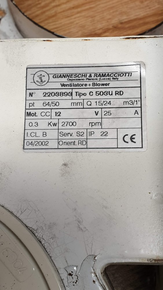

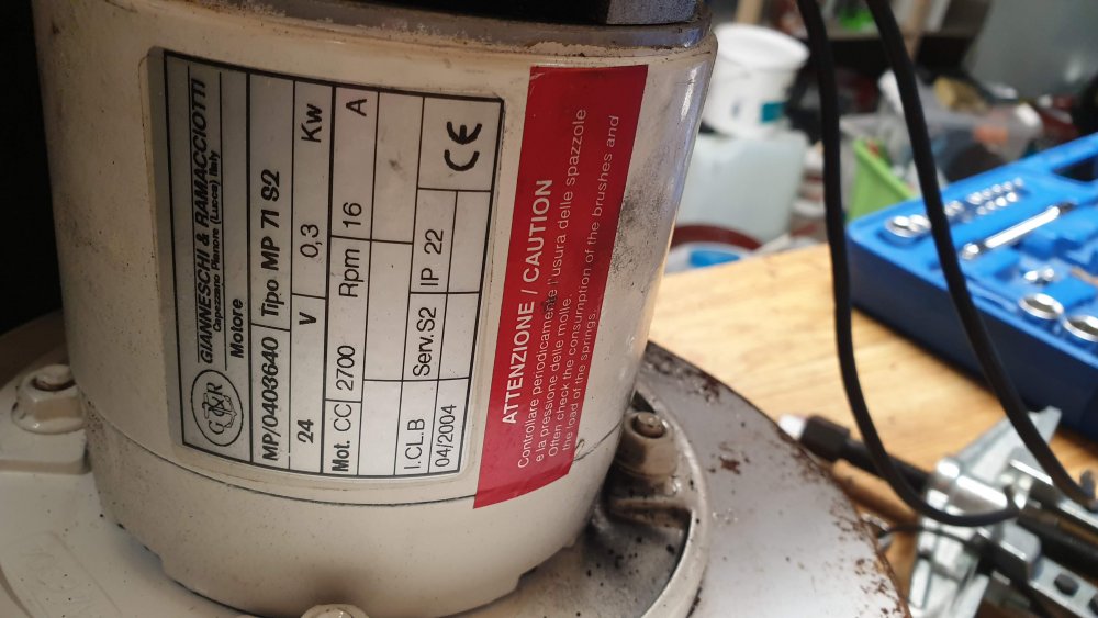

Kjelli Startet 17.November.2020 Link til dette innlegget Startet 17.November.2020 Har fått ulyd og vibrasjoner i begge motor romsviftene i båten. Viftene er ganske kraftige, og lurer på om jeg kan montere noen mindre, som er en del rimeligere. Motoren er stemplet: Sneglehuset er stemplet 12v, men er 24v Er litt usikker på hvor mye de gir, men er ganske kraftige. Viftene er av sneglehus typen, og står montert rett på kassen til utlufting, så der er ikke motstand/tap i slanger. Har tatt en hjem for å se om jeg kan fikse de, men sliter med å demontere de, og da er det vanskelig å få gjort noe med de. Vurderer å kjøpe nye, men de er ganske dyre: https://www.maritim.no/avtrekksvifte-24v-godkjent#tabVariants Båten er en Beneteau Antares 13.8 med stort og luftig motorrom, hvor der er en vifte på hver side. Har 2 stk VP75P motorer. Kan jeg gå ned til 2 vifter på 550m3 så hjelper jo det, men hadde jeg klart meg med 280m3, så hadde det blitt billig.. Noen som har forslag til andre leverandører av vifter? Sitér dette innlegget Link to post
