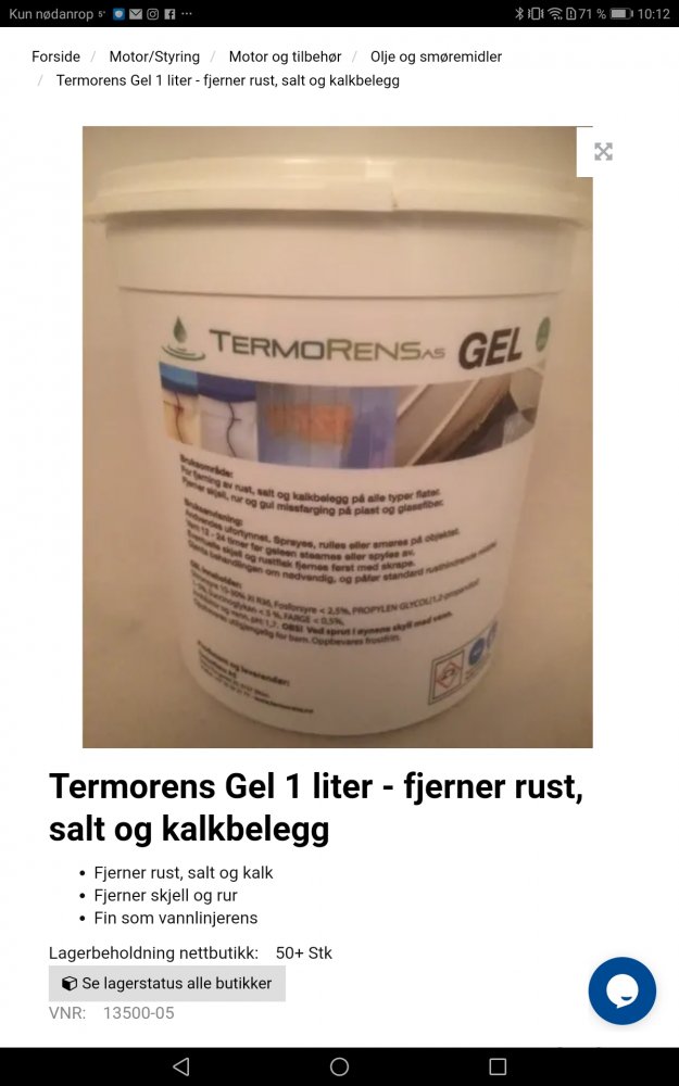

Knallipadden Startet 22.November.2020 Link til dette innlegget Startet 22.November.2020 Kom over denne men kan ikke finne så mange gode tester av dette produktet. Fungerer den til å fjerne skjell og kalkrester under båten? Sitér dette innlegget Link to post
Mouche Svart 22.November.2020 Link til dette innlegget Svart 22.November.2020 I følge databladet (samt produsentens påstand) så inneholder dette produktet både sitronsyre og fosforsyre så det gjør det sikkert. Sitér dette innlegget Ser frem til den dagen Corona er en øl og Donald er en and! Link to post
nomen Svart 23.November.2020 Link til dette innlegget Svart 23.November.2020 (redigert) Jeg har en boks med dette stoffet, og min erfaring er at det ikke virker. Lar man det stå lenge, skjer det kanskje noe, men jeg hadde det på i ca 30 minutter uten at det rengjorde noe som helst. Redigert 23.November.2020 av nomen (see edit history) Sitér dette innlegget Hold kjeft,når du snakker til meg! Link to post
Mouche Svart 23.November.2020 Link til dette innlegget Svart 23.November.2020 Etter hva jeg kan se så sier bruksanvisningen skal dette stoffet skal sitte på leeenge, og om nødvendig gjentas. Saltsyre tar dette på sekunder og koster langt mindre. Sitér dette innlegget Ser frem til den dagen Corona er en øl og Donald er en and! Link to post
