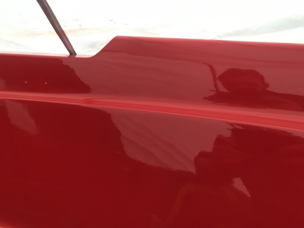

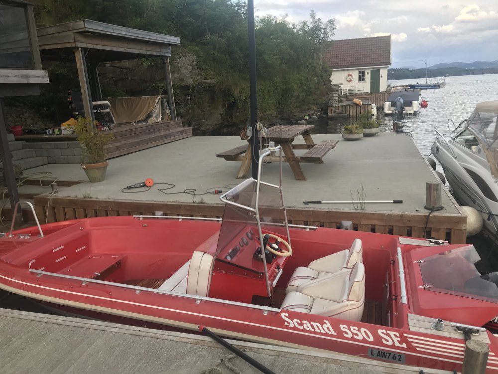

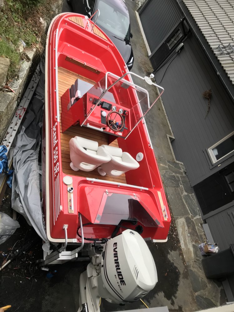

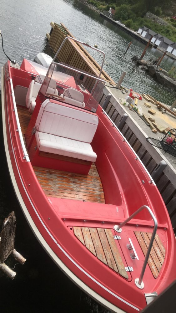

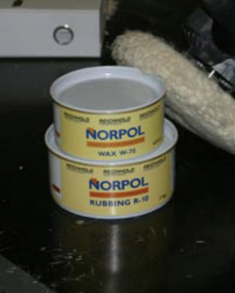

Baot’n Svart 3.Desember.2020 Link til dette innlegget Svart 3.Desember.2020 (redigert) Hooked skrev On 1.12.2020 at 17.12: Hei. Jeg trenger en god poleringsmaskin som skal brukes min 2-3 ganger i året + polering, forsegling, pads etc Trenger ikke være det billigste eller det dyreste Båt: Boston Whaler 17 fot med hvit gelcaot Hva anbefaler dere? Jeg kjører en roterende poleringsmaskin makita 7’ med ullpad og norpol r10 rubbing og w70 wax. Dette er vannbaserte rubbing så derfor skyller jeg bare padden i vann for og rengjør den imellom og kjører av det meste av vannet med rotasjonen og fortsetter med fuktig pad, polerer til det er blankt og ingen rester igjen og tørke bort. waxn kan legges med DA maskin eller for hand. I forbindelse med totalrestaurering polerte jeg opp en rød 30 år gammel scand 550 som ble sjøsatt i slutten av februar og har den fortsatt på sjøen nesten like blank 10 mnd etter. Redigert 3.Desember.2020 av Baot’n (see edit history) Sitér dette innlegget Link to post
