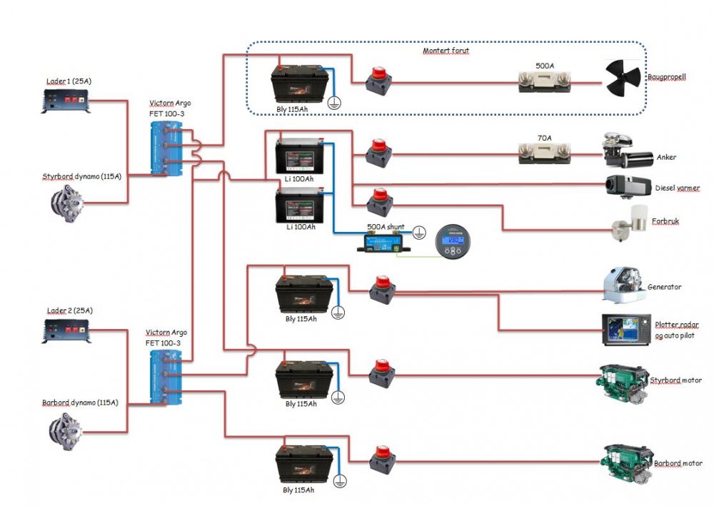

  -Luna- skrev On 7.12.2020 at 19.07:
Tanken er da at alt er separert og ikke påvirker hverandre. Man får ikke spenningsfall som påvirker andre komponenter i båten.
Vis hele sitatet
Interessant. Spesielt å dele opp med 2 startbatteri, på min er jeg ganske sikker på at det er ett felles startbatteri. .. Ved lading bruker du B2B lader mellom startbatteri og over til lithium og lading fra dynamoen, landstrømsladere  og generator mot start?
Redigert av Verkstedmanual (see edit history)
Opprinnelig var en lader og en dynamo koblet mot hvert sitt startbatteri. Så var det koblet til en diode skiller som ladet de andre bankene. Dette ga dårlig lading til forbruksbanken.
Jeg har valgt å koble lader og dynamo rett mot hver sin FET batteriskiller. Alle batterier lades da etter behov. Forbruksbanken som trenger mest strøm har blitt koblet til begge batteriskillerene for å gi optimal lading. Li batteriene lader da ca 50A på landstrøm og 75A når motorene går. Oversikt.JPG.517bf5170898ddb7f6a8d710bdc9733f.JPG
