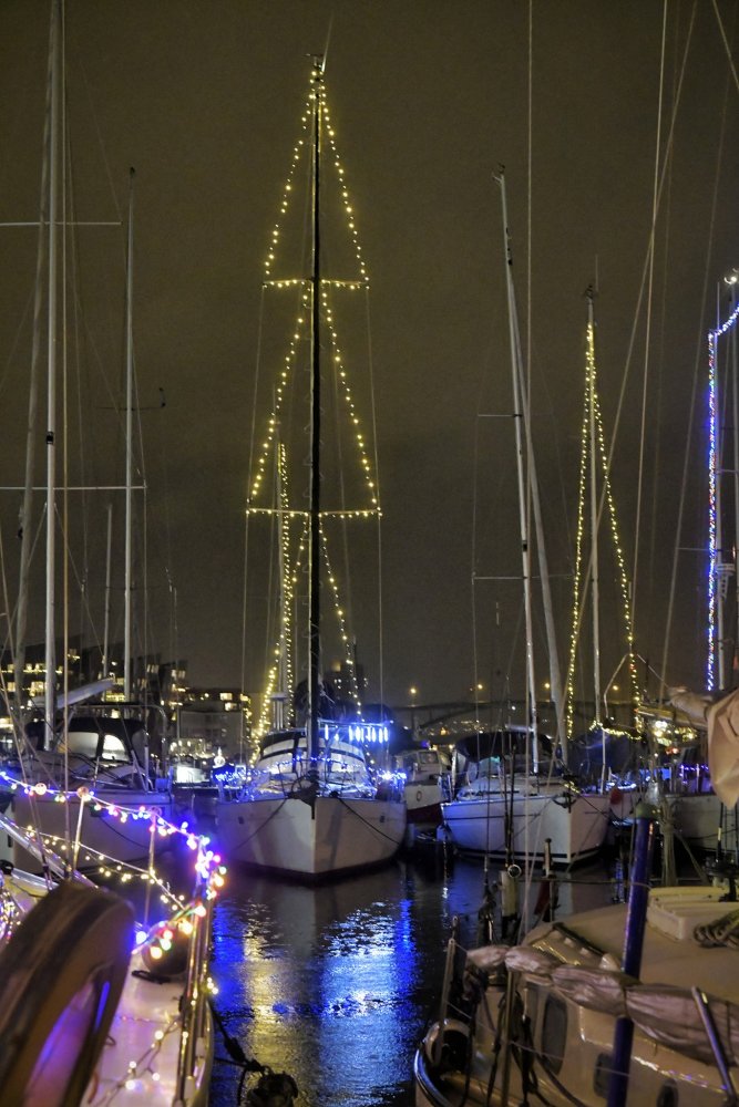

S/Y Emma Svart 10.Desember.2020 Link til dette innlegget Svart 10.Desember.2020 (redigert) LED-lys bruker utrolig lite strøm. En 38 meter lenke fra Clas Ohlson som vi har i masten, bruker 6 watt. Da vi kjørte i julebåtparaden hadde vi ca 70 meter med lyslenker koblet i en veldig liten inverter vi har. Det er mer styr med alle stikkontaktene som skal kobles opp. Båten som er på bildet i øverste post har en god del mer, og bruker noen hundre watt. Men de har også lithiumbatterier og skikkelig inverter. Han som eier båten er forøvrig elektroingeniør. På bildet under er Emma pyntet til jul :-) Felles tenning av julelys i Solheimsviken: https://fb.watch/2hWh0h_jac/ Redigert 10.Desember.2020 av S/Y Emma (see edit history) Sitér dette innlegget To år på langtur med S/Y Emma Link to post
