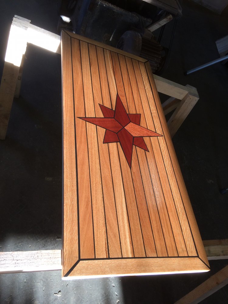

Skal lakkere teak bord med nater - helt nytt (se bilde)
Har lakkert slike før, men har alltid hatt utfordring med natene:
Første bordet jeg lakkerte oljet jeg først inn med Owatrol, før jeg lakkerte med Hempel Dura Satin Varnish (silkematt finish). Oljen "herdet" på natene, og da jeg la lakk oppå herdet lakken på natene. Problemet var at lakken hadde lett for å krakkelere i natene.
Det andre bordet brukte jeg kun Hempel lakk på, først uttynnet Hempel Dura Gloss Varnish (et par strøk), før jeg lakkerte med Dura Satin Varnish. Nå var problemet at lakken ikke herdet på natene, og måtte vaskes av med whitesprit. Litt usikker på hvor godt natene hadde av denne behandlingen også.
Har noen fasiten på hvordan man bør lakkere natede bord? Og om ikke fasit, noen gode tips?
Har vurdert nateteip (vet formålet med teipen er noe helt annet), men det er veldig fort gjort at litt av treverket blir dekket av teipen. Videre gjør det pussing mellom strøkene vanskelig, og å sette på all teipen er ikke akkruat gjort på 2 min....

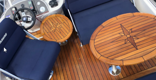

Olevine skrev 43 minutter siden:
Sikker på at du vil lakke det? Jeg har et tilsvarende, bare ovalt som jeg oljer. Det får et strøk hver vår og er like fint nå etter 6 sesonger.

Jeg har brukt denne https://www.asdal-trading.com/produkt/euromeci-pen-teak-oil-pro/. Resultatet blir sånn:
Treet får en fin matt overflate uten antydning til noe lakkliknende hinne. Det er også lett å holde rent hvis det blir sølt på overflaten.

Olevine skrev On 15.12.2020 at 7.17:
