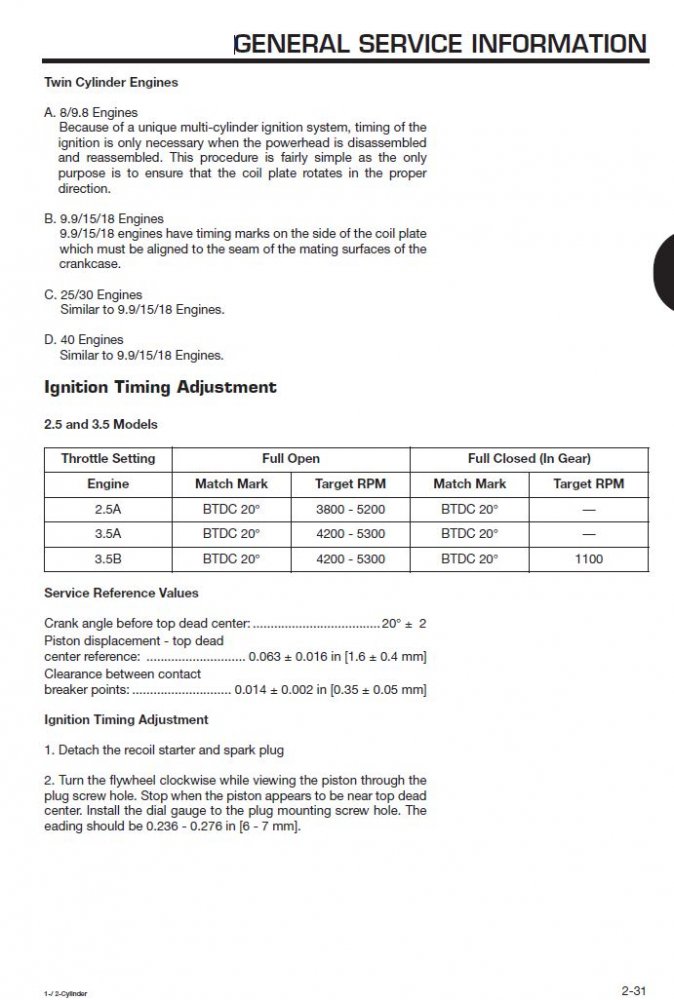

Trener hjelp med Tenningsinnstilling til en Tohatsu 25HK. Helst en godt forklarende fremgangsmetode
danols
Hei!

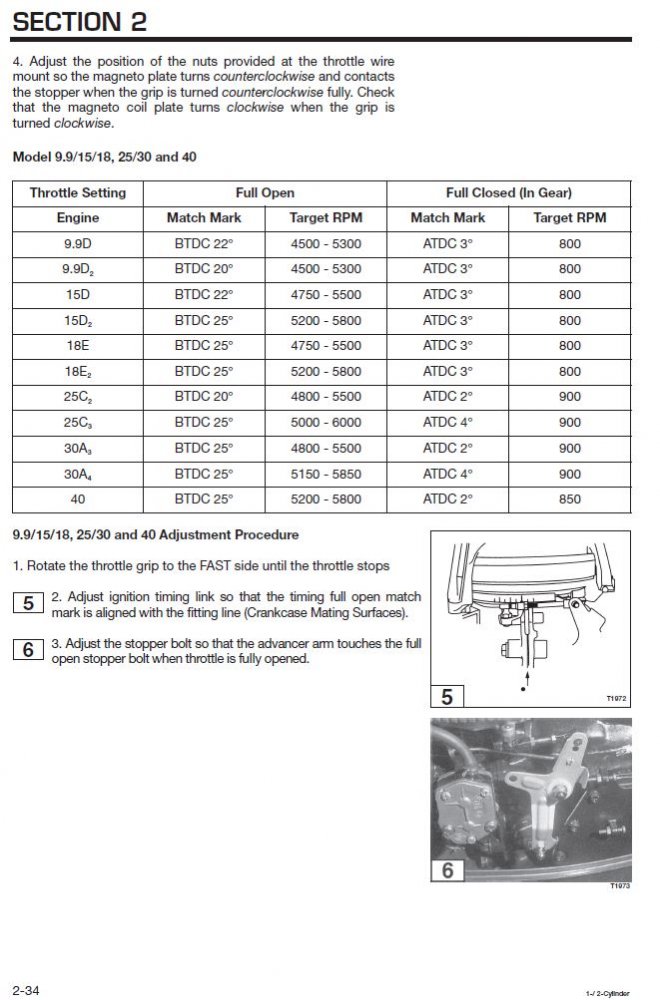

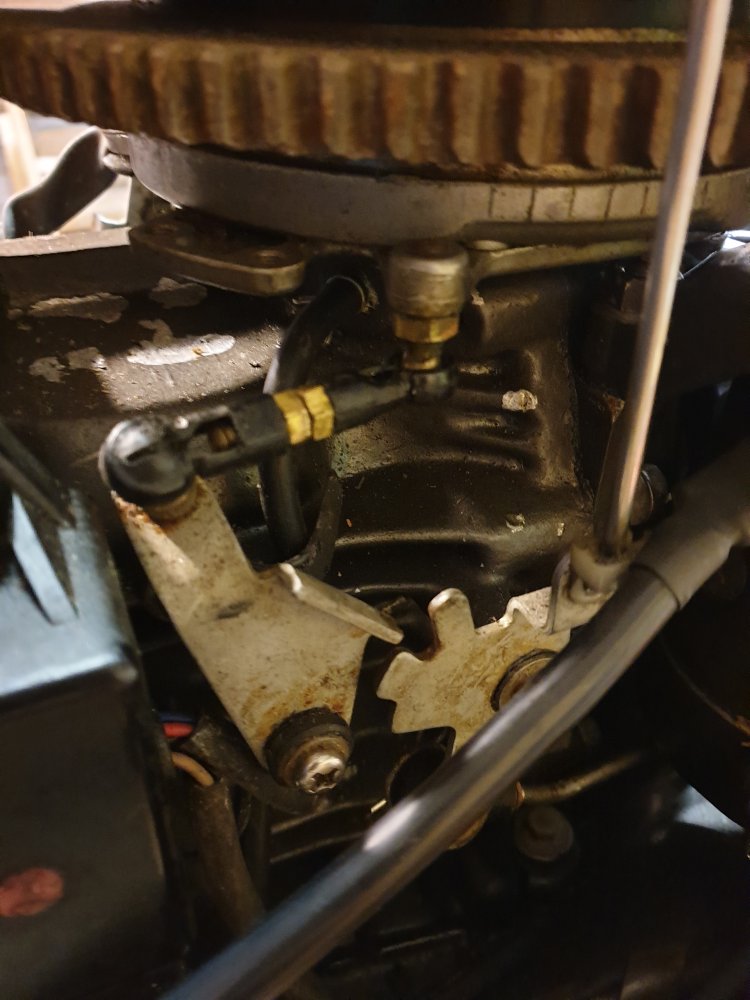

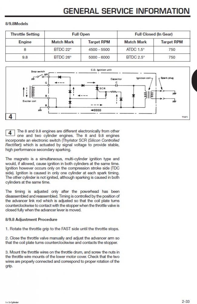

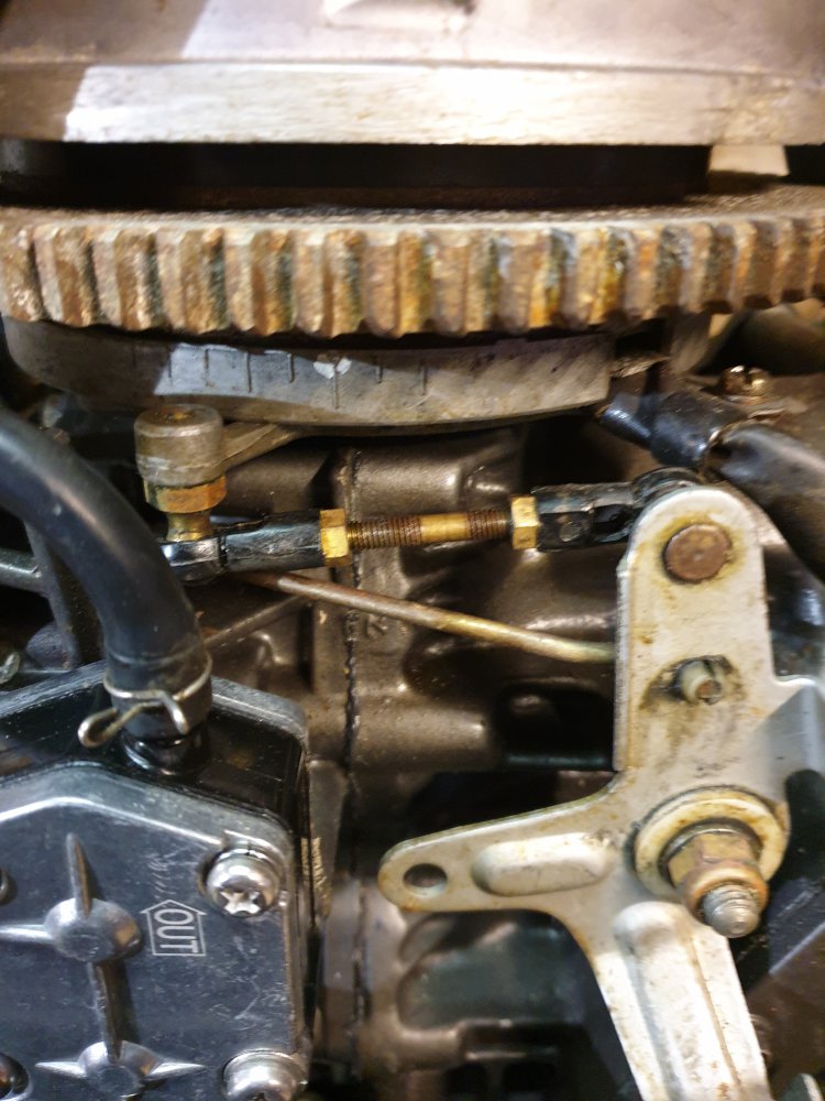

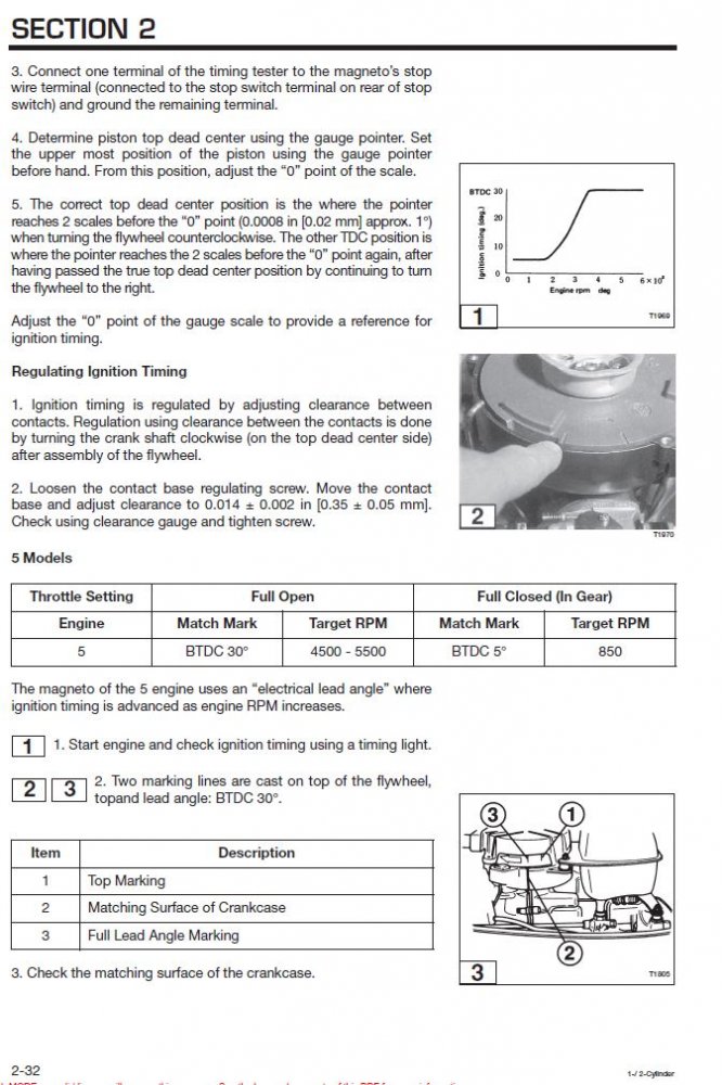

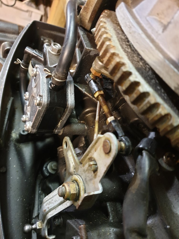

Jeg har en tohatsu m25c2 det jeg med et uhell har juster på tenningspunktet til motoren slik at det ikke stemmer. Jeg er litt skrukyndig, men har ikke gjort dette før. Har hentet tall fra nettet og funnet ut ATDC ved tomgang. Motoren har et opplegg slik at man kan stille tenningspunktet ved hjelp av tagger under svinghjulet og en pil som står på blokken. Hvis noen hadde kunne gitt meg en beskrivende fremgangsmetode på å gjøre dette hadde jeg blitt veldig takknemlig. Kan også nåes på 94875756.
