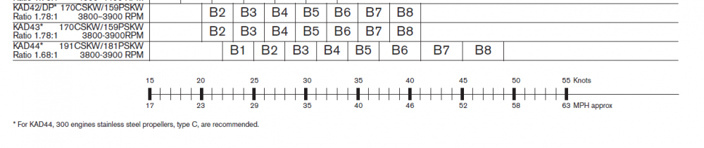

Fant dette utdraget i en gammel propell guide ifra Volvo Penta:
Her stemmer fart ganske greit med B1 propell og KAD44 med rett utveksling. Ser KAD43 står oppgitt med 1.78 utveksling og med samme turtall så en skal vel kunne sammenligne noe. Er det sånn å forstå at hvis jeg går opp til 1,78 utveksling så vil en B3 propell være ett godt alternativ?
