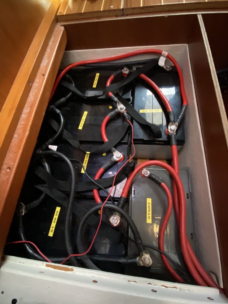

AGM batteri, er det fordel eller ulempe med 3 stk 100Ah contra 1 stk 300Ah ?
Worry II
Jeg er en av de som ønsker å fortsette en runde til med AGM, før jeg bytter til Polymer, men..
Jeg har i dag 4 stk like AGM, hvorav 3 i forbruksbanken, som er de jeg ønsker å bytte.
Jeg ser Sparelys selger 100Ah Ritar batteri til 1995,- pr stk. Er det en fordel eller ulempe å kjøpe 3 x 100 contra 1 x 300Ah ?
1 x 300Ah veier 77 kilo, men gir det en fordel med ett slik contra 3 løse ?
Baugthruster tar strøm via denne banken, om det har noen betydning.

Maskinen er 6LPA, med 80A dynamo, har 2 x 54w solceller og Mase 2,6 dieselaggregat, så har backup om det trengs.

Det er i utgangspunktet alltid best å ha ett stort batteri. Teknisk nest best er det å ha to store batterier der man henter ut pluss på det ene, og minus på det andre. Da blir oppkoblingen uansett perfekt, og man kan droppe alle skissene og trådene om «hvordan koble batterier i parallell».
Men når det gjelder de batteriene du linker til, så er det litt lett å gå seg vill i batteri jungelen. De tre Ritar batteriene er på 3x100Ah ved 20 timers uttak. 305 ionize batteriet er oppgitt til 260Ah ved 20 timers uttak. (c20).  Eller 305Ah ved 100 timers uttak.
Ideelt sett så velger man den størrelsen man har behov for, og finner en løsning som består av ett eller to batterier.  Men så kommer alle de andre faktorene som plassering, pris, dårlig rygg etc. Mange ender derfor ofte opp med 3x100Ah.  Jeg ville nok sett etter ca. 2x150Ah  om behovet var 300Ah.  Men husk å bruke kraftige lasker, og pluss tilkoblet på det ene batteriet,  minus på det andre. Absolutt ingenting skal tilkobles de to andre polene annet enn laskene.
Det 300Ah batteriet kan dyplades 1300 ganger til 50%. De 100Ah batteriene kan dyplades 700 ganger til 60%. Dvs de små batteriene tåler ikke på langt nær så mange utladninger som det store og heller ikke så dypt.
Så utifra det synspunktet ville jeg si at 300Ah er bedre.

Ok, takk for gode svar ! Skjønner at det er gunstigst med 1 stort, eller 2 x 150. Går følge med på kampanjer fram til mars :-) God jul nå !
Det er teknisk bedre med ett stort, men så er det slik at batteri feil når man aldri tester dem  oppdages ved bruk.  Da må det kanskje googles etter en batteributikk i nærheten, og man må kjøpe nye underveis. I slike tilfeller langs norskekysten, så vil en bank bestående av to stykk 150Ah batterier både være lettere å erstatte, og enklere å få tak i enn ett batteri på 300Ah. Det er også min erfaring at «kone» og enkelte andre ikke alltid er like glade i «dugnader» på over 50 kilo i praksis selv om det er gode håndtak på batteriene.  Batterier på 70-80 kilo er med andre ord veldig uhåndterlige selv om de er teknisk beste løsning.
Nei, sant nok. Det hadde vært enklest for meg å sette inn 4 helt like nye Ritar 100, for de har samme mål og poler som de jeg skal erstatte.  Samme tekniske data også. Smack bang rett på. Veldig fristende.
Kvaliteten på det elektriske ellers i båten holder svært godt kvalitetsnivå og jeg er veldig fornøyd med den gamle banken, så hvorfor bytte et winning team, liksom ?
