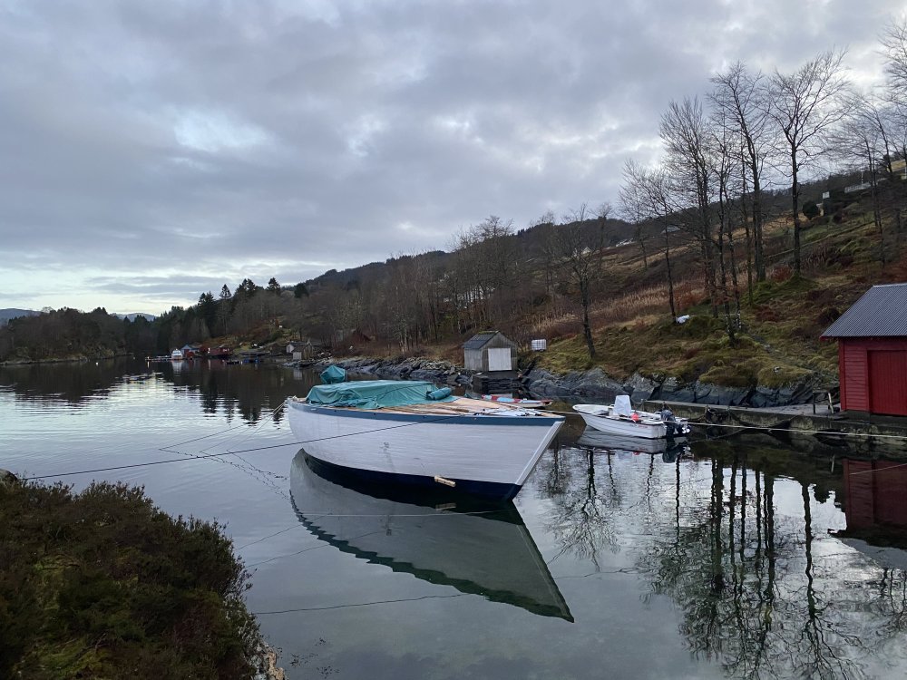

Vidar Romarheim Svart 1.Januar.2021 Emnestarter Link til dette innlegget Svart 1.Januar.2021 Godt Nytt Båt År folks! Beklager sent svar, jeg prøvde å svare tidligere, men har nok utelatt å trykke på den siste knappen.. Takk for gode forslag og debatt over. Jeg bor et stykke unna båten, så jeg får ikke tatt noen bilder i skrivende stund, men jeg skal få flere detaljer fra skipperen rundt lekkasjen, og se om han har noen bilder han kan sende meg. Han har prøvd mauring, men usikker på metode og hvor fint material som ble brukt (jeg skaffer detaljer). Mauringen førte til en forbedring. Tror han også har prøvd å påføre Tec 7 på fjøre sjø, men det førte ikke frem heller. Jeg skal diskutere forslagene over med han, inkludert Jotun Farm 80 metoden. Mulig at vi kan få tørket overflaten noe med en hårføner eller lignende før påføring. Hvor kjøper man blylapp som foreslått over? Han vurderer å sette skuta på finn.no dessverre, min første oppgave blir å unngå at det skjer. Legger ved et bilde av skuta i sin helhet. Sitér dette innlegget Link to post
