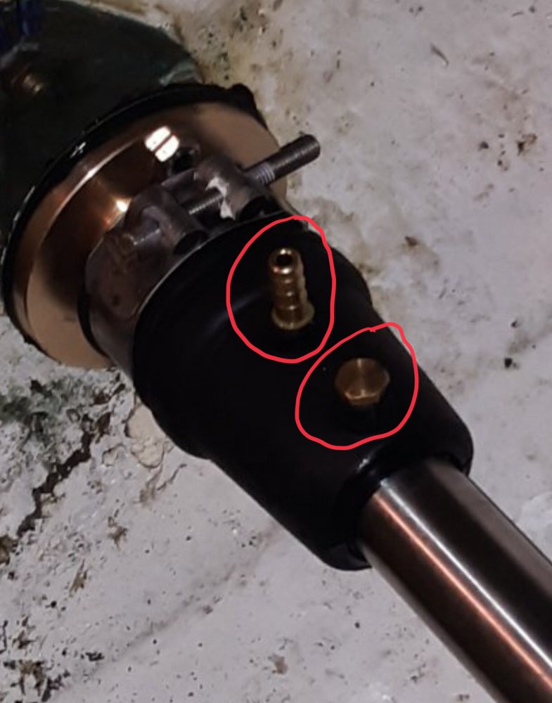

Jeg hadde vanlig Volvo-kondom i vår forrige Baltic (-84 mod. hvor jeg fikk satt inn Yanmar 290 hk), og det funket strålende, men din båt går kanskje enda fortere, og jeg har hørt at man bør velge den varianten av Volvo-kondom som har inntak for kjølevann, fordi vannet suges ut når båten planer.  Jeg aner ikke.

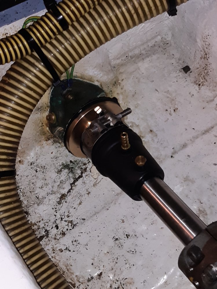

Jeg har endnu ikke fået rengjort og malet... men den sidste slange til kølevandet fra oliekøleren er blevet monteret... Jeg har sat en pakning imellem flangen og den originale del og så har den fået lidt sikaflex...? Den største udfordring var at få de gamle taglpakninger trukket ud... Jeg har så også fjernet den originale vand distributions ring.....(nylon ring) da den efter min vurdering ikke bidrager til noget når taglpakningerne er fjernet... Jeg havde også lidt udfordringer med at få splitpindene ud af koblingerne imellem gearkasserne og akslerne men i stedet for at slå dem ud med en slekke så lavede jeg et presse værktøj så jeg kunne "skubbe" dem ud...
