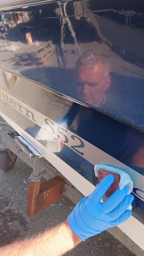

Jakob T Svart 2.Januar.2021 Link til dette innlegget Svart 2.Januar.2021 Det er mange løsninger på dette. Den enkleste er nok Recosil. Kommer langt med eit sett. Brukte ein rest av eit sett på denne Sitér dette innlegget Link to post
Jakob T Svart 2.Januar.2021 Link til dette innlegget Svart 2.Januar.2021 (redigert) Det er mange løsninger på dette. Den enkleste er nok Recosil. Kommer langt med eit sett. Brukte ein rest av eit sett på denne Redigert 2.Januar.2021 av Jakob T (see edit history) Sitér dette innlegget Link to post
Peter- Svart 2.Januar.2021 Emnestarter Link til dette innlegget Svart 2.Januar.2021 Det ser super ud Jakob! Var det Recoseal 10? Læste denne: http://webserver.flak.no/vbilder/1039670.pdf Det er selvfølgelig bare reklame men tænker at mængden passer meget godt til min båd (da sejlbåd har mindre skrog end motorbåd) Sitér dette innlegget Link to post
Jakob T Svart 2.Januar.2021 Link til dette innlegget Svart 2.Januar.2021 Ja det er den.Veit ikkje om holdbarhet ennå,men det som er greit med den er at man ødlegger ikkje gelcoaten.På den Utteren gikk det ca 10 min å påføre den etter vask. Sitér dette innlegget Link to post

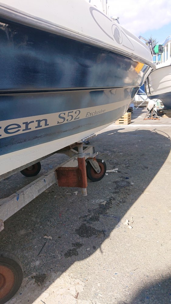

Martine29 Svart 2.Januar.2021 Link til dette innlegget Svart 2.Januar.2021 Her ser vi hva et bilde viser...som sagt så eldes båter både i år og farger. På min 30 år gamle Westbas er det en god del grå felter som etterhvert ble veldig matt. Altså på skrog utvendig. Jeg rubbet og polerte hvert år. Men bare etter noen uker var det likedan. Derfor tok jeg rett og slett å renset med aceton, maskerte og rullet på med Bengalac enkomponent. Etter 2 år like blankt å fint. Slik gjorde jeg det og var gjort på en ettermiddag. Har ikke bilder. Lykke til og godt nytt år. Sitér dette innlegget Link to post
Peter- Svart 2.Januar.2021 Emnestarter Link til dette innlegget Svart 2.Januar.2021 (redigert) Martine29 skrev 37 minutter siden: Her ser vi hva et bilde viser...som sagt så eldes båter både i år og farger. På min 30 år gamle Westbas er det en god del grå felter som etterhvert ble veldig matt. Altså på skrog utvendig. Jeg rubbet og polerte hvert år. Men bare etter noen uker var det likedan. Derfor tok jeg rett og slett å renset med aceton, maskerte og rullet på med Bengalac enkomponent. Etter 2 år like blankt å fint. Slik gjorde jeg det og var gjort på en ettermiddag. Har ikke bilder. Lykke til og godt nytt år. Det er præcist det jeg vil. Kan du sende et link til produktet? BencaLack bliver ikke gult med tiden? Eller malede du med en farve lakk? Mvh, Peter Redigert 2.Januar.2021 av Peter- (see edit history) Sitér dette innlegget Link to post

Napoli Svart 3.Januar.2021 Link til dette innlegget Svart 3.Januar.2021 Jeg ville ikke påført lakk på den båten. Vask, bruk hva nå enn som fungerer av polering/våtslip, og legg til slutt et lag med ordentlig sealer på. Selv ville jeg gjort som følger: - vask - abralon 600-900-1000 (og muligens 2000/3000) - skyll av og tørk - meguiars power cut compound på ull pad og roterende maskin - tørk av alle poleringsrester - legg Fusso Coat som siste steg Med ordentlig maskin er dette en jobb som gjøres på maks en dag, og resultatet varer minst en sesong. Neste sesong er det tilstrekkelig med en rask runde med fint poleringsmiddel/cleaner wax og ny runde med Fusso Coat. Sitér dette innlegget Windy 7800 // Ibiza 19 Sport Selva F100 // Musling 430 Yamaha 60 // GH 11 Deluxe Mercury Viking EFI 10(20) // Boston Whaler Supert Sport Limited 15 Yamaha F60 Link to post
Peter- Svart 3.Januar.2021 Emnestarter Link til dette innlegget Svart 3.Januar.2021 (redigert) Napoli skrev 29 minutter siden: Jeg ville ikke påført lakk på den båten. Vask, bruk hva nå enn som fungerer av polering/våtslip, og legg til slutt et lag med ordentlig sealer på. Selv ville jeg gjort som følger: - vask - abralon 600-900-1000 (og muligens 2000/3000) - skyll av og tørk - meguiars power cut compound på ull pad og roterende maskin - tørk av alle poleringsrester - legg Fusso Coat som siste steg Med ordentlig maskin er dette en jobb som gjøres på maks en dag, og resultatet varer minst en sesong. Neste sesong er det tilstrekkelig med en rask runde med fint poleringsmiddel/cleaner wax og ny runde med Fusso Coat. Havde jeg haft en nyere båd ville jeg unden tvivl gøre dette - men ikke med den båd jeg har nu. Så hellere male.. Martine29 skrev for 3 timer siden: Det er jo klart at nevnte lakk ikke er så slitesterk som f.eks. tokomponent. Men til utvendige rekker så duger den godt. Fikk låne fargescanner på min lokale Jerniabutikk og vipps så ble fargen helt ok. Biltema sine produkter er vel og bra men vi må ikke se oss blind på dette. Og resultatet bestemmer du selv, og masse gode råd og tips får du på butikken. Jannmar skrev for 5 timer siden: Den selges i noen standardfarger, men hos en fargehandler kan man få den blandet i akkurat den fargen man ønsker slik som annen maling. ivar skrev for 9 timer siden: den het tidligere bare Bengalack i norge , men selges nå som quick bengalack: https://www.jotun.com/dk/da/b2c/products/Gulve/quick-bengalack-univelsallak.aspx Takk for gode tips. Lige pt tænker jeg dog at jeg i stedet for Bengalakk bør jeg måske bruge polyuretanlakk da den virker utrolig kraftig, er 2-komponent og UV resistent. Eller er der fordele ved benga som jeg overser? Kan jeg male den direkte på en ren overflade eller skal jeg slipe lidt først? Tror I den skal fortyndes lidt? Nogen ide om hvor jeg kan købe farve som jeg kan blande i denne? Mvh, Peter Redigert 3.Januar.2021 av Peter- (see edit history) Sitér dette innlegget Link to post
