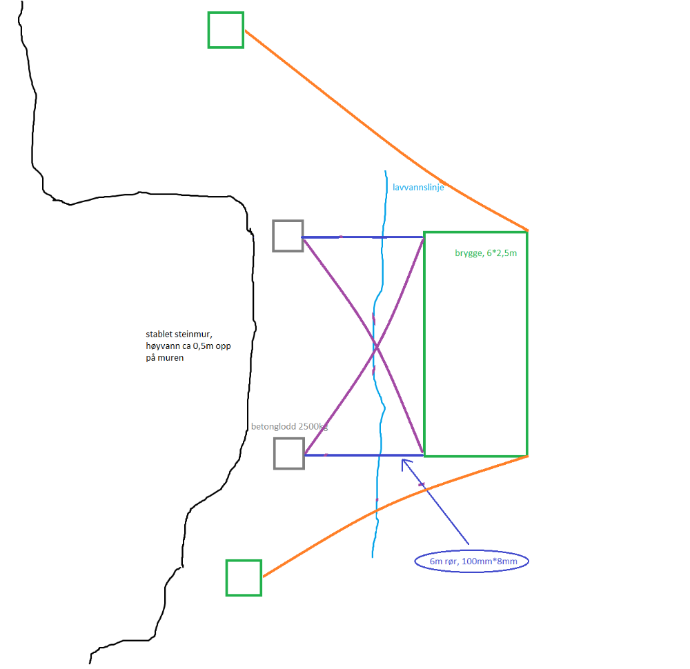

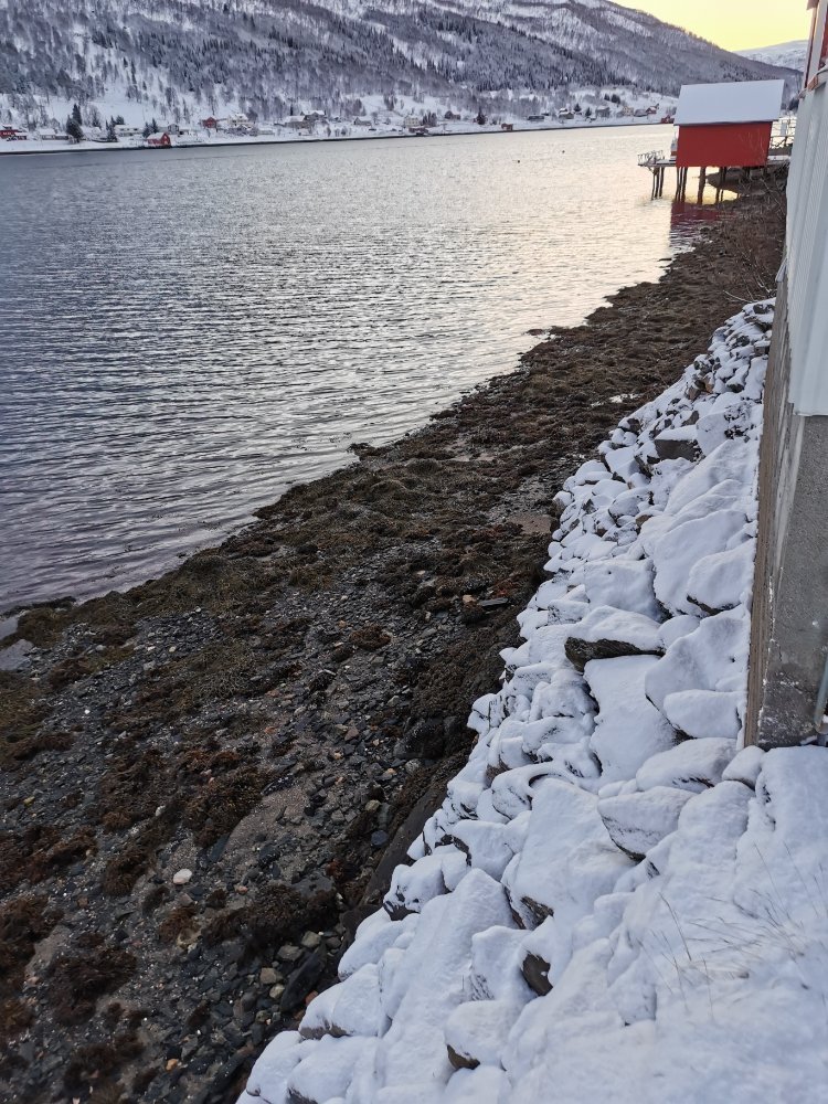

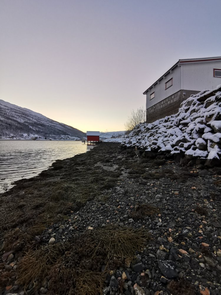

Sijaka Svart 5.Februar.2022 Emnestarter Link til dette innlegget Svart 5.Februar.2022 Sommeren 2021 kom og gikk bort i dreneringsarbeid for min del Så satser på å komme sterkere tilbake i år, samt på fortsatt på prosjekt flytebrygge :) Jeg kom over denne posten fra @LarsSO og tenker at dette kan være en bra løsning for min del også. Sitat 50 Svart 12.August.2016 Det aller beste hvis du har stabilt feste på land, og kan legge brygga langs med land er stag mellom land og brygge, og ett kryss av kjetting mellom stagene. Slik så forholdene ut hvor jeg tenker å sette ut flytebryggen fra forrige vinter, bildene ble tatt ved lavvann og høyvannslinjen er synlig i snøen. D et ble i sommer fylt ut en del masser på den siden av garasjen som blir lengst bort på bildet, ca 2m ut i fjæra, denne utfyllingen blir fortsatt på baksiden av garasjen så snart snøen blir borte. Jeg skal prøve å fa samboeren min til å ta oppdaterte bilder i dag da jeg selv er på havet i en uke til. Massene som er fylt ut med er sprengstein, så jeg regner med at jeg har nok med 1-2T steiner å forankre i, dersom det mot formodning ikke skulle være stor nok stein tilgjengelig kan jeg plassere ett eller to ferdigstøpte 2500kg betonglodd for å ha til forankring av bryggen helt inntil utfyllingen ved hjelp av gravemaskin. Hvor store Lodd tenker dere jeg burde ha til en slik type fortøyning der grunnfjell ikke er tilgjengelig? her er en ideskisse på hvordan jeg tenker det kan løses; Di grå firkantene er som merket lodd eller sprengstein, blå blir kraftig rør som går ut mellom land og brygge. jeg kan i tillegg legge ut ekstra steiner markert som grønne firkanter med tilhørende kjetting dersom dere tror dette vil hjelpe på? Grunnen til at jeg vurderer å skifte over fra konvensjonell moring av bryggen er at den lokale betongpusheren bare legger litt kjetting i formen fylt med restbetong, slik at det ikke er mulig å unngå tæring på loddet samt at jeg må legge ut nytt lodd siden det ikke er mulig å skifte ut en faststøpt kjetting. Sitér dette innlegget Link to post

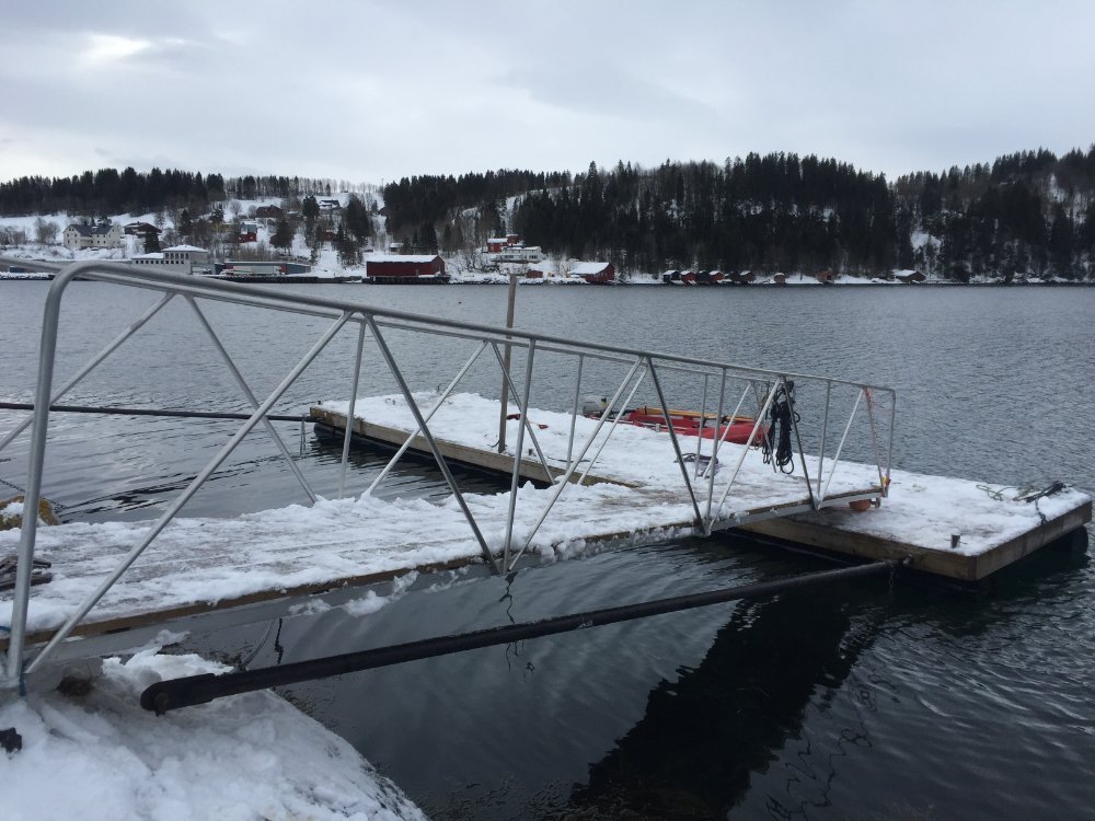

LarsSO Svart 4.Mars.2022 Link til dette innlegget Svart 4.Mars.2022 Hei, litt sent svar. Er ikke her hver dag, men siden du spurte kan jeg prøve si litt hvordan vi gjorde det. Er en stund siden bryggen ble bygd, og demontert nå og trolig blir den ikke montert igjen. Jeg fant bare ett bilde til desverre, ingen av innfestingsdetaljer. Men vet ikke om det hjelper deg noe mer. Løsningen her består bare av to stag og to kjettinger. Det har vært en veldig sterk og robust løsning som tåler mye bevegelse. Har tålt mye missbruk. Denne løsningen er mest egnet om bryggen ligger langs med land, om den skal med kortsiden mot land bør man ut med moringer. Den er og enkel å montere da denne bryggen ble tatt opp på vinteren. Kjettingen er festet i ører sveiset på stagene, med en strekkfisk mot kjettingen for stramming. Ned i fjellet og imot bryggen ble det brukt to store strekkfisker (1" tror jeg), disse ble demontert slik at det ble 4 gjengestenger med gaffel i enden. Sitér dette innlegget Link to post
