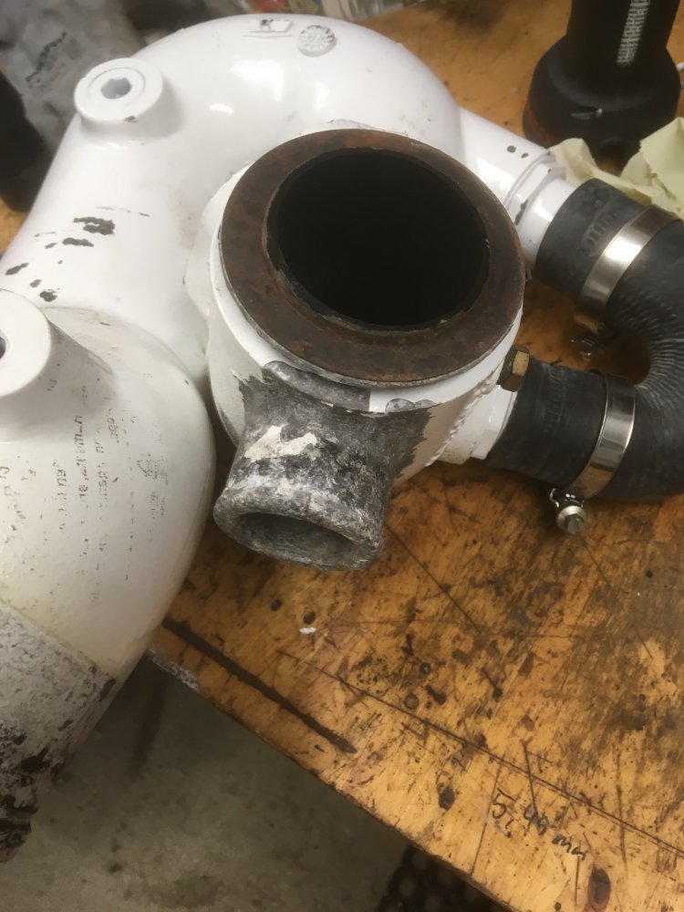

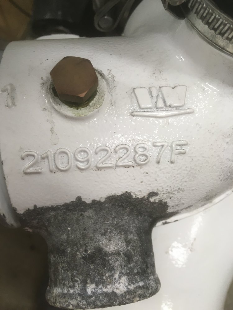

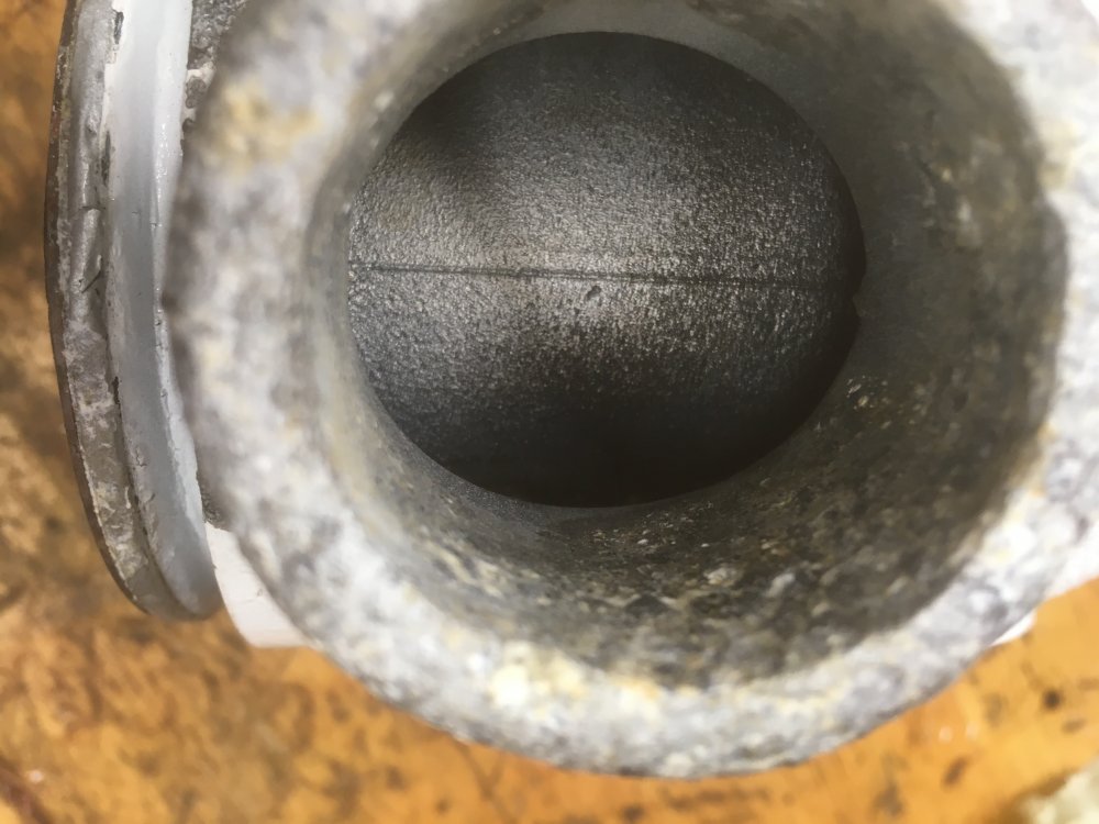

Korrosjon i eksosbend Mercruiser. Reklamasjon?
ansgar

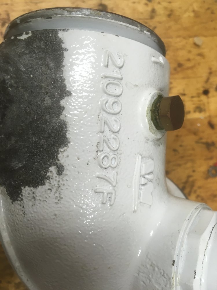

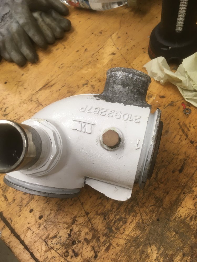

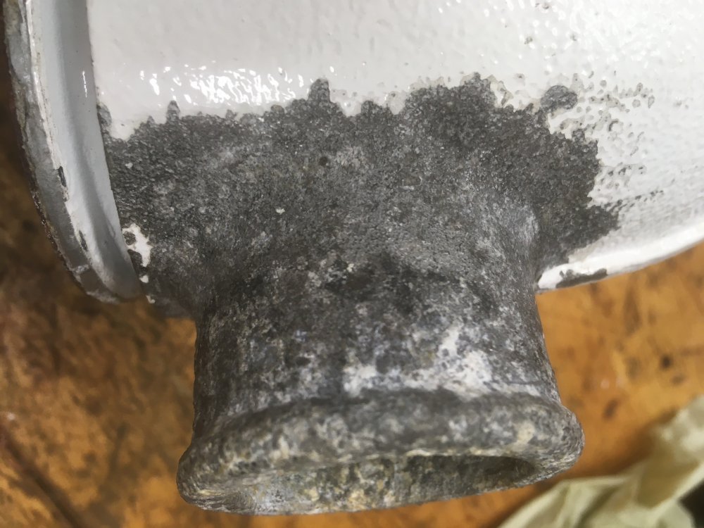

Jøss. Det var voldsomt. Sånn så mitt ut når jeg tok det av, men det har jo vært der i 12 år.
Jeg sandblåste mitt og lakkerte opp.
Monterer utstyr for å kjøre motoren med ferskvann etter hver tur.
Send bilde til leverandør å sjekk.

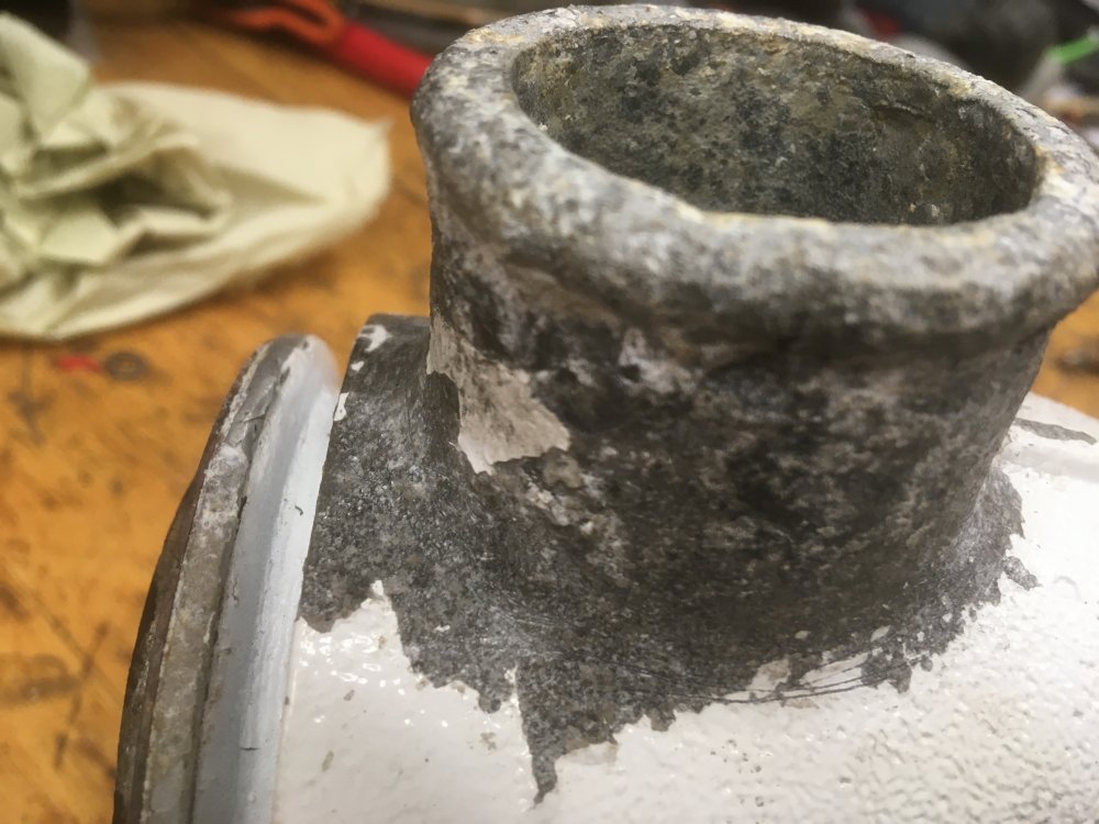

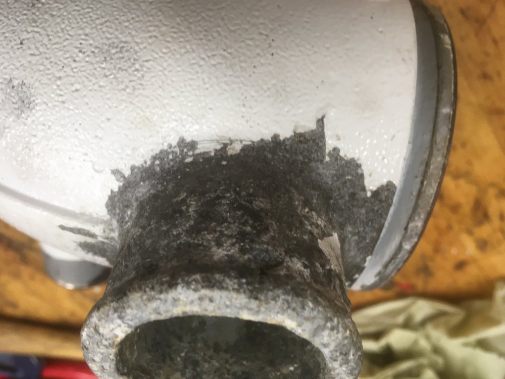

edit. Ser ut som du kan ha hatt lekkasje mellom slange og bend ettersom lakken også er borte lengre inn?
Redigert av Swingswong (see edit history)

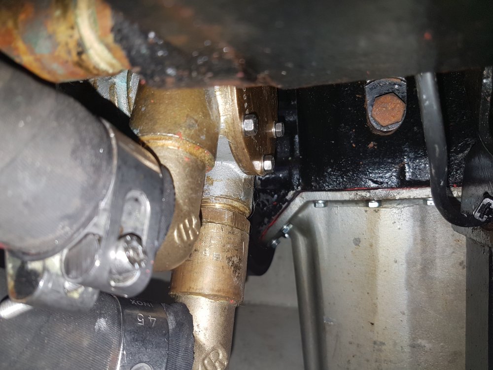

Fett har ingenting der å gjøre. Rett og slett. Har man problemer med at slangen ikke klemmer godt nok rundt, er det enten feil på slangen, for stor dia. på slangen, eller man bør bruke en slangeklemme som er bredere. Slik som disse under:
 Fett bidrar ikke til forbindelsen. Er slangen trang og vanskelig å få innpå, bruk Zalo eller en annen såpe.
