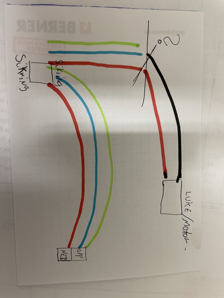

Til dere kloke hoder der ute, håper noen kan hjelpe med kobling av bryter til mororromluka, jeg gjorde det store kunststykket å løsne på sikringspanelet i Askeladden 805 commuter, resultatet var at alle 3 ledninger falt av sikringen. Ned farger rød, grønn og blå. Det går altså 3 ledninger fra bryter, denne virker slik at trykke knappen opp går luka opp, trykke ned går den ned. Disse 3 ledningene får frem til automatsikringer, før de går bak i motorrommet, et sted på veien blir disse 3 til 2 som da går inn på liften til luka, se tegning

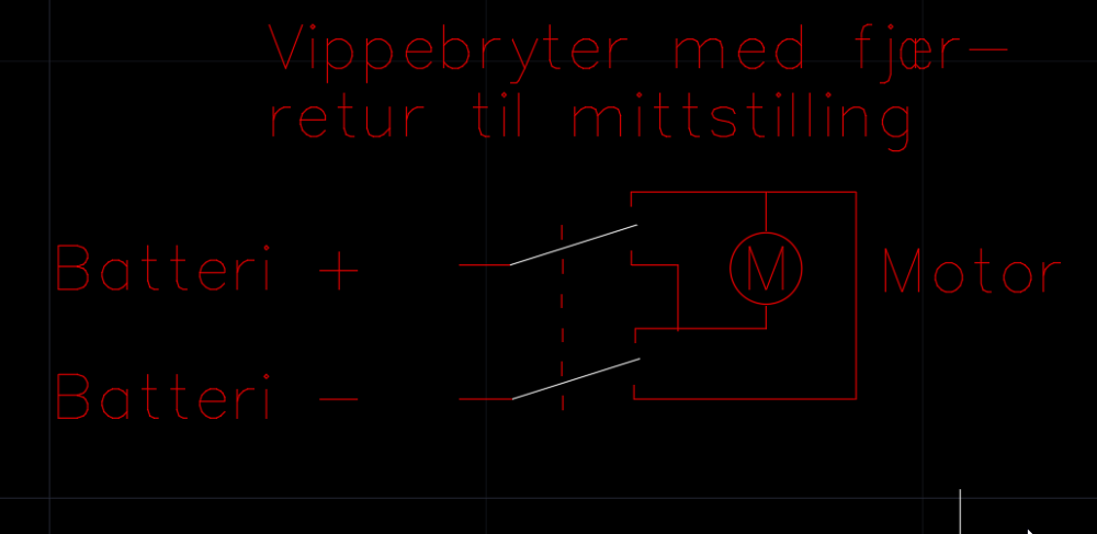

Du trenger en 6 pol vippebryterbryter med retur for å få dette til. + og - inn fra sikring til mitterste polene polene på bryter.  Motor + og - i en av endene på bryteren. Så to lasker diagonalt fra hjørne til hjøre tilkoblingene på bryter. (Da vil motoren gå i hver sin retning i forholt til om du trykker opp eller ned på bryteren)
Her er billigvarianten som ikke tåler vann:
https://www.elfa.se/sv/vippstroemstaellare-2co-pa-av-pa-ip40-svart-marquardt-1839-1407/p/13503145?channel=b2c&price_gs=56.6375&wt_mc=se.cse.gshop.sv.-&source=googleps&ext_cid=shgooaqsesv-blcss&kw={keyword}&ext_cid=shgooaqsesv-P-CSS-Shopping-NGRAM&gclid=Cj0KCQiAlsv_BRDtARIsAHMGVSYssqLca2JkZeZ5KPY52gf0rS-MzZjRRMHdsaXlbkoSanWYmIAQ7F8aAgByEALw_wcB
Skal du ha en ordentlig "VANTETT" bryter koster den gjerne 2-300,-
Redigert av JRK (see edit history)
Tror jeg ville funnet ut hvor punktet fra 3-2 ledere er, har du noen bilder fra innkoblingen på undersiden av bryter og innkobling på motor?, kan fint være en slik bryter det refereres til her du har?

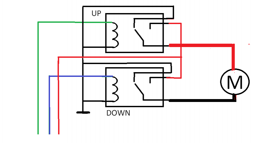

Det kan tenkes at dette er en ren + styring slik at den ene ledningen inn på bryter er + fra sikring fast, så er de to andre ledningene en videreføring av + gjennom bryter og til motorsiden.
Skal være mulig og avdekke med måle instrument. Fra min side blir dette litt "gjetting" men bryter og utstyret sitter vel der og har fungert?
