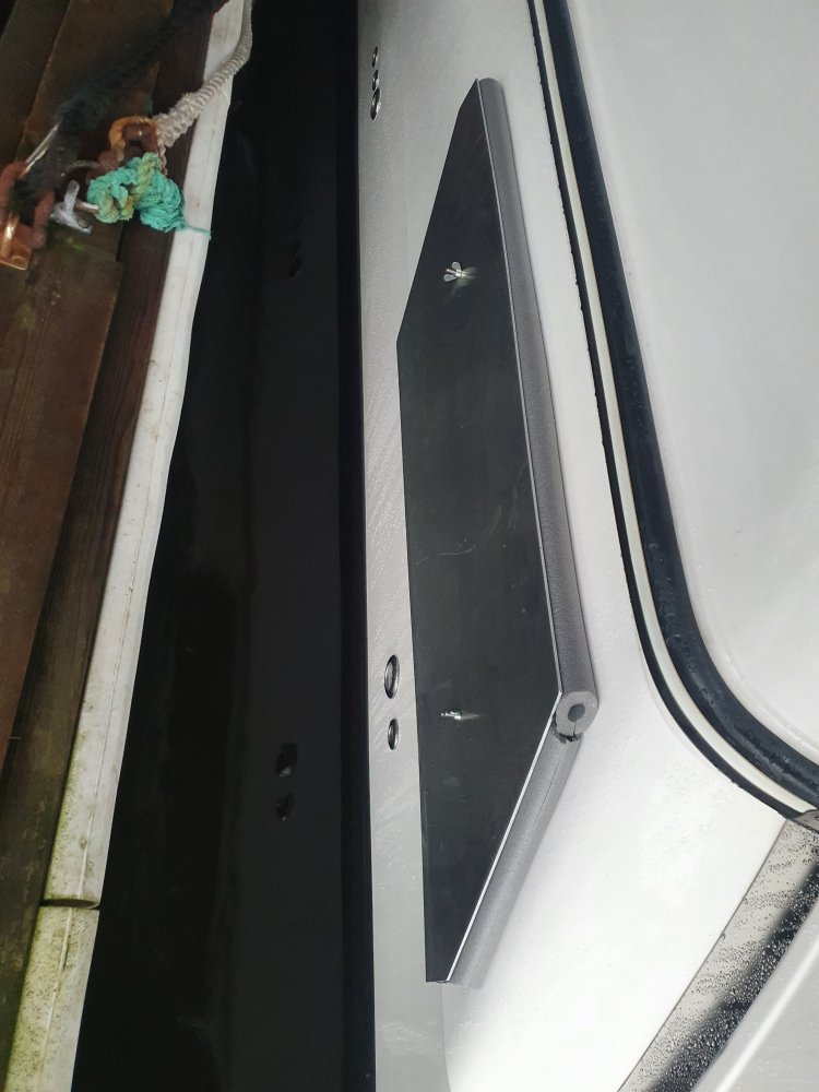

Inter 9000 Svart 10.Januar.2021 Link til dette innlegget Svart 10.Januar.2021 Førstefender skrev 28 minutter siden: 750w i motorrom, klarer så vidt over 1+ når det er 10 minus ute, men rommet er stort. Har 1200w nede i cabin, under gulv visste temp -1, så her må jeg gjøre noe før neste sprengkulde kommer.. Litt "skuffet" over at sjøtemp ikke gir mer hjelp Har du tettet luftinntak til motor? Sitér dette innlegget Mvh Richard Gleder meg til våren..... Link to post
Førstefender Svart 10.Januar.2021 Link til dette innlegget Svart 10.Januar.2021 12 minutes ago, Inter 9000 said: Har du tettet luftinntak til motor? Nei, burde gjort det. Kommer ikke til på innsiden og litt tynt gitter på utsiden til å feste noe i, så blir mye gjennomtrekk. Din løsning var genial, må se om jeg kan finne på noe... Sitér dette innlegget Link to post
Inter 9000 Svart 10.Januar.2021 Link til dette innlegget Svart 10.Januar.2021 Alternativt kan du skru av gitter å legge på en søppelsekk. Så skru på gitter igjen. Stopp trekken, jeg har 3 grader i motorrom uten varme med -6 grader! Bare sjøtempen som gir varme. Sitér dette innlegget Mvh Richard Gleder meg til våren..... Link to post
Førstefender Svart 10.Januar.2021 Link til dette innlegget Svart 10.Januar.2021 (redigert) 16 minutes ago, Inter 9000 said: Alternativt kan du skru av gitter å legge på en søppelsekk. Så skru på gitter igjen. Stopp trekken, jeg har 3 grader i motorrom uten varme med -6 grader! Bare sjøtempen som gir varme. Ser ikke ut til at jeg kan demontere gitter, men har begynt å tenke på om jeg kan montere papp-plater ved hjelp av tosidig Gel tape, skal holde ned til -16. Er nok et problem med stort volum også, 4m bredt og over 2m som største høyde, ca 7m langt.. Redigert 10.Januar.2021 av Førstefender (see edit history) Sitér dette innlegget Link to post
