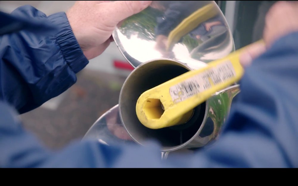

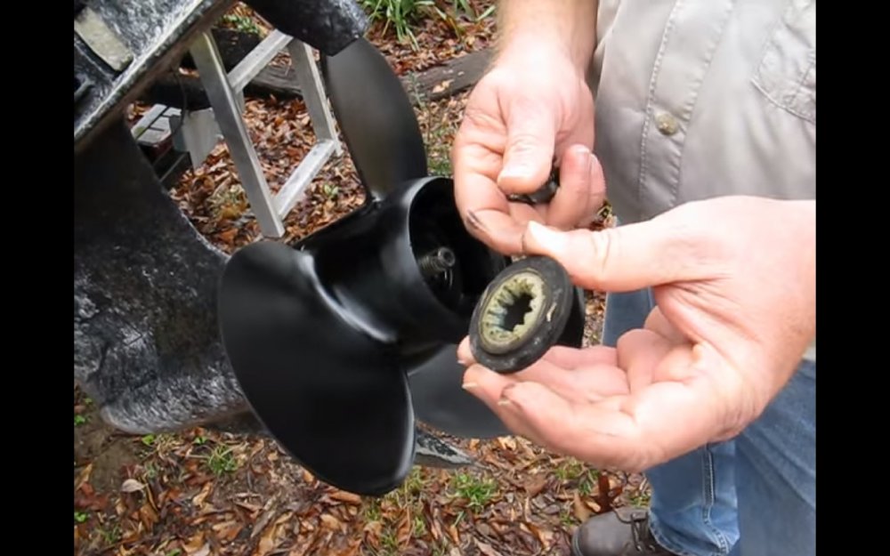

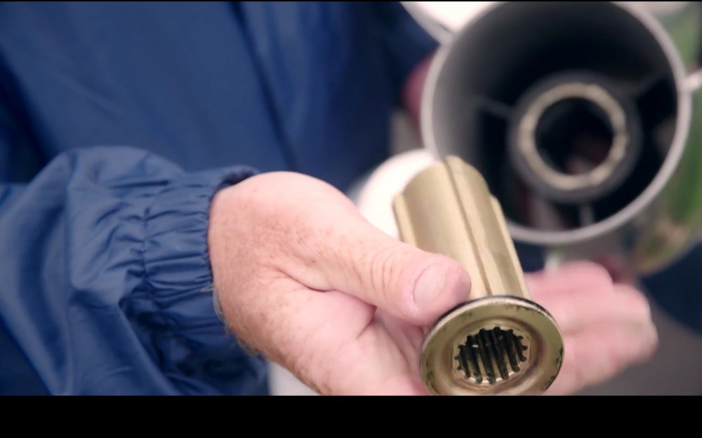

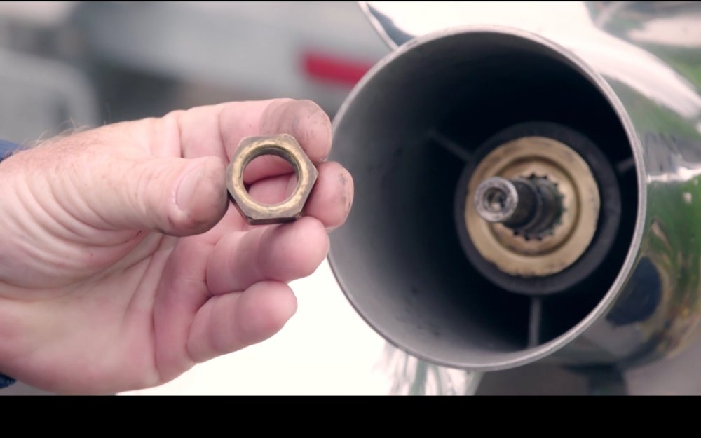

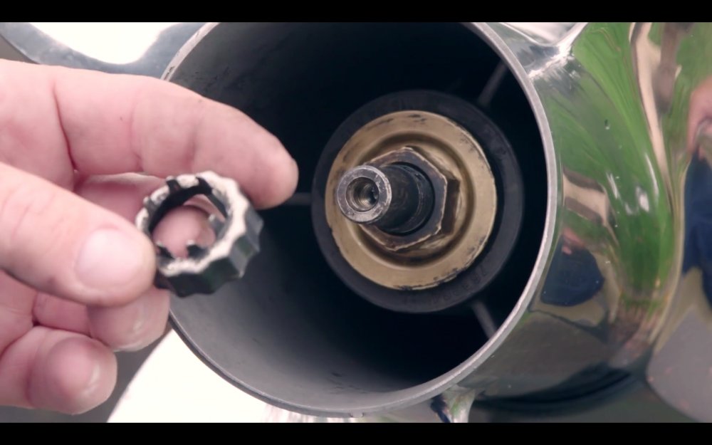

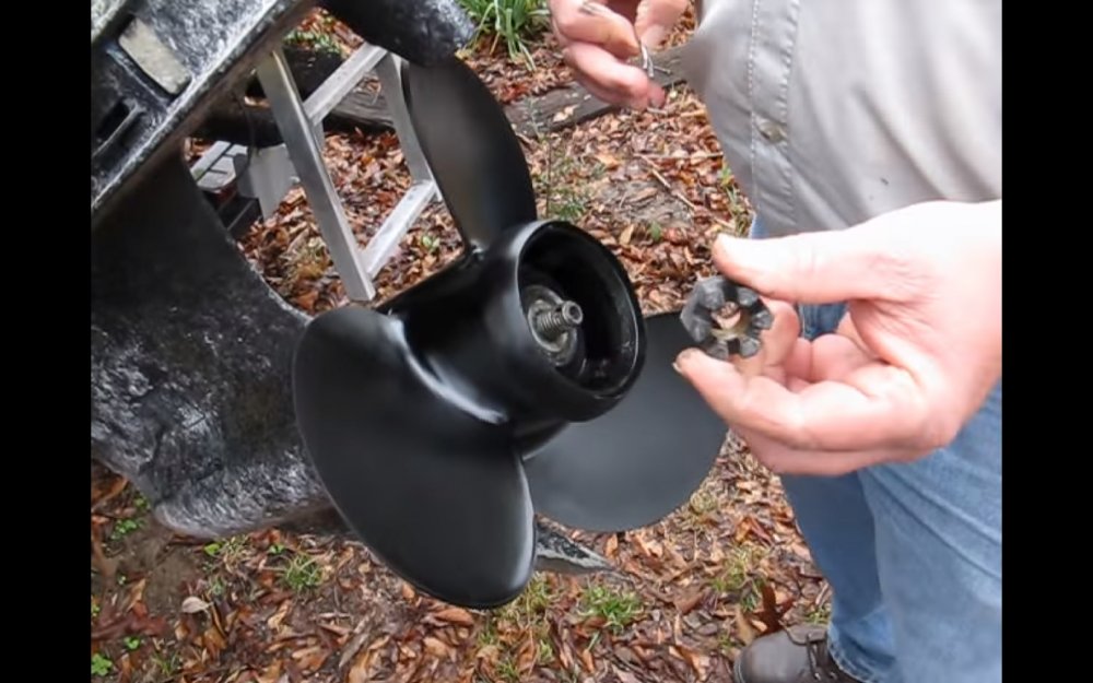

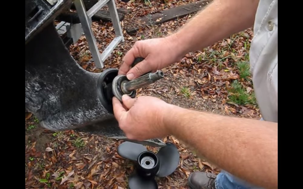

Har handlet meg ny propell som jeg skulle prøvemontre på båten min i dag. Jeg så en vide på YouTube med en som har en eldre motor enn meg. Jeg har en 13 modell, mens den i videoen er fra 05. Når jeg skrudde av propellen min tok jeg først av låsesplinten. Så brukte jeg propell nøkkelen og tok av mutteren. Det samme gjorde karen i videoen, men i videoen så det ut som om det var en skive mellom mutteren og propellen — før jeg tok av propellen. Mangler min siden jeg ikke har? Er det noen som kan hjelpe å finne ut? Er en 2013 modell Evinrude etec 90 hk. Ikke HO.

Det sitter garantert en skive der. Enten sitter den fast i propellen, eller så sitter den fast på akslingen i undervannshuset.
Dersom det an en eller annen grunn ikke er thrust washer der trenger du en som har "13 splines", men uvisst hvilken tykkelse.

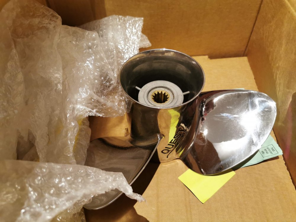

Hvilken propell har du kjøpt?

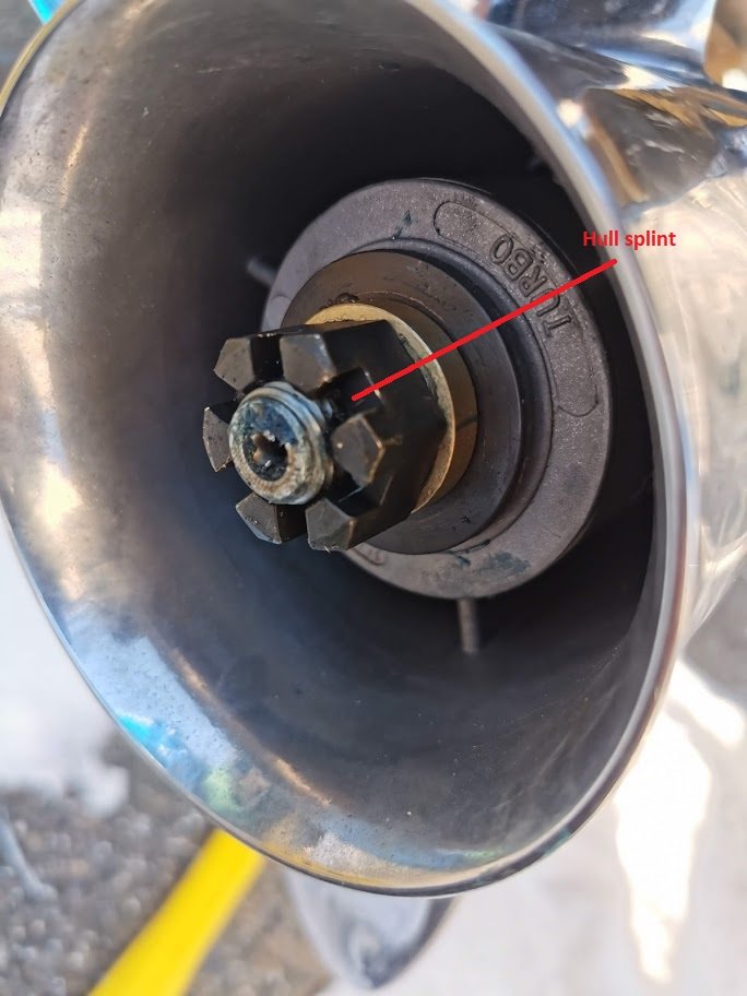

Det sitter en skive på akslingen i undervannshuset. Den satt igjen når jeg tok av propellen. Jeg kunne ikke se noe skive på propellen når jeg tok av propell mutteren, så enten mangler/har det ikke vært, eller så sitter den fast på propellen. Motoren var på service rett før den gikk i vinteropplag, så propellen har vært av nylig. Egentlig litt rart hvis skiven skal sitte fast i propellen da. De kan eventuelt ha rotet bort skiven på service. Ikke vet jeg. Skulle sett en deleliste til motoren for å se. Noen som vet hvor jeg kan finne?
Du kan ikke sammenligne den propellen på bildene med den du har kjøpt. Den du har kjøpt har fast nav. Den på bildene over har løst nav.
På propellen du har kjøpt er rekkefølgen slik som jeg beskrev over.

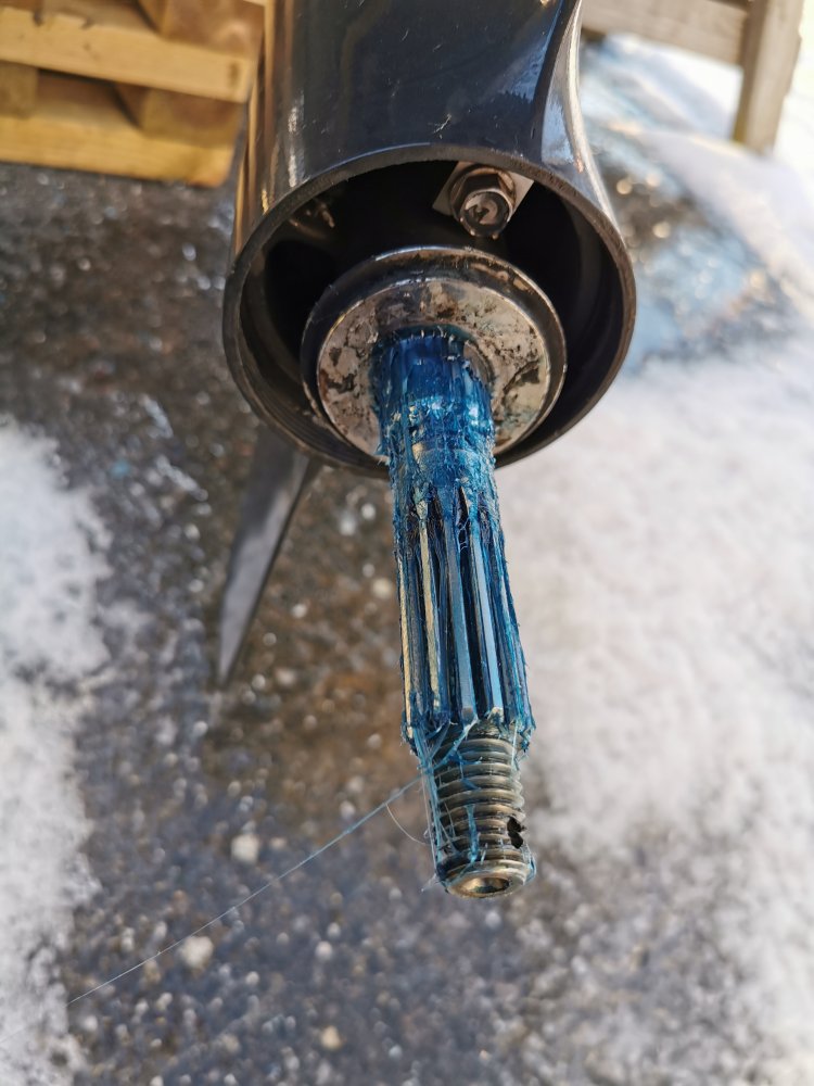

Kan du ta bilde av akslingen din?

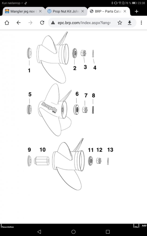

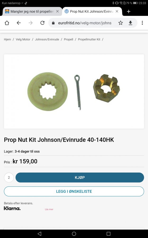

Tar nesten en time med kjøring så får ikke tatt bilde i kveld. Når jeg søker på nett kommer dette settet opp som alternativ. Sikkert denne skiven jeg trenger (til venstre)? Spacer heter den vist. Ser ut som ulik tykkelse når jeg ser på BRP sin side. Vet ikke hvordan jeg skal finne riktig siden den sannsynligvis mangler.
Denne skiven skal vel bare sikre at propell mutteren er skikkelig tight slik at ikke propellen kan flytte seg fram og tilbake? Jeg ser ikke for meg at den har noen annen funksjon? For tykk skive vil hindre at jeg får låse pinnen i gjennom mutter og propell aksling.

Helt riktig. Men å finne riktig spacer/thrust washer er lettest og billigst hos lokal forhandler. De har som regel brukte liggende.
Litt usikker på om du slår sammen spacer og thrustskive når du skriver spacer/thrust, men desse er ikke det samme. Thrustskive er nr. 1, 5  og 9 på tegningen og spacer er nr. 2, 6 og 11.
slett ikke sikker , men som du ser på deletegningene fra brp så er det jo ulike thrust washere til forskjellige propeller.  Blir dyrt å kjøre med for lite klaring om propellen begynner å spise opp undervannshuset :diving:
bellen skrev for 9 timer siden:
Neida, se innlegget mitt lenger opp. Orket bare ikke å gjenta det en gang til.

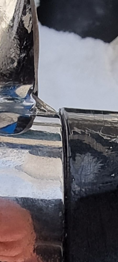

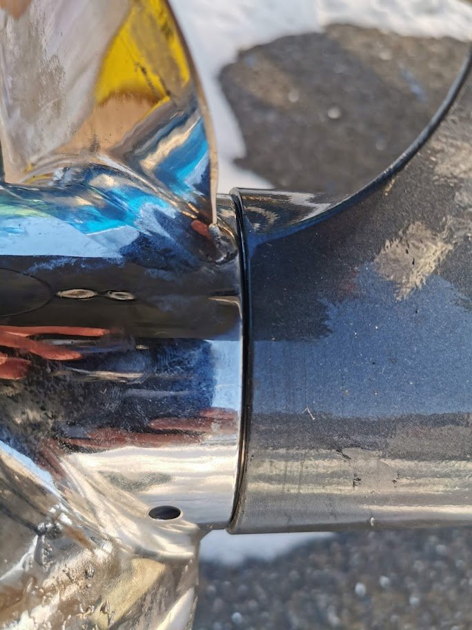

Winracer mener jeg bare trenger en 5mm skive under propell mutteren. Jeg syns der høres litt jalla ut?
Om Winrace sier det, så stemmer det. Er det noe de kan, så er det propell.
